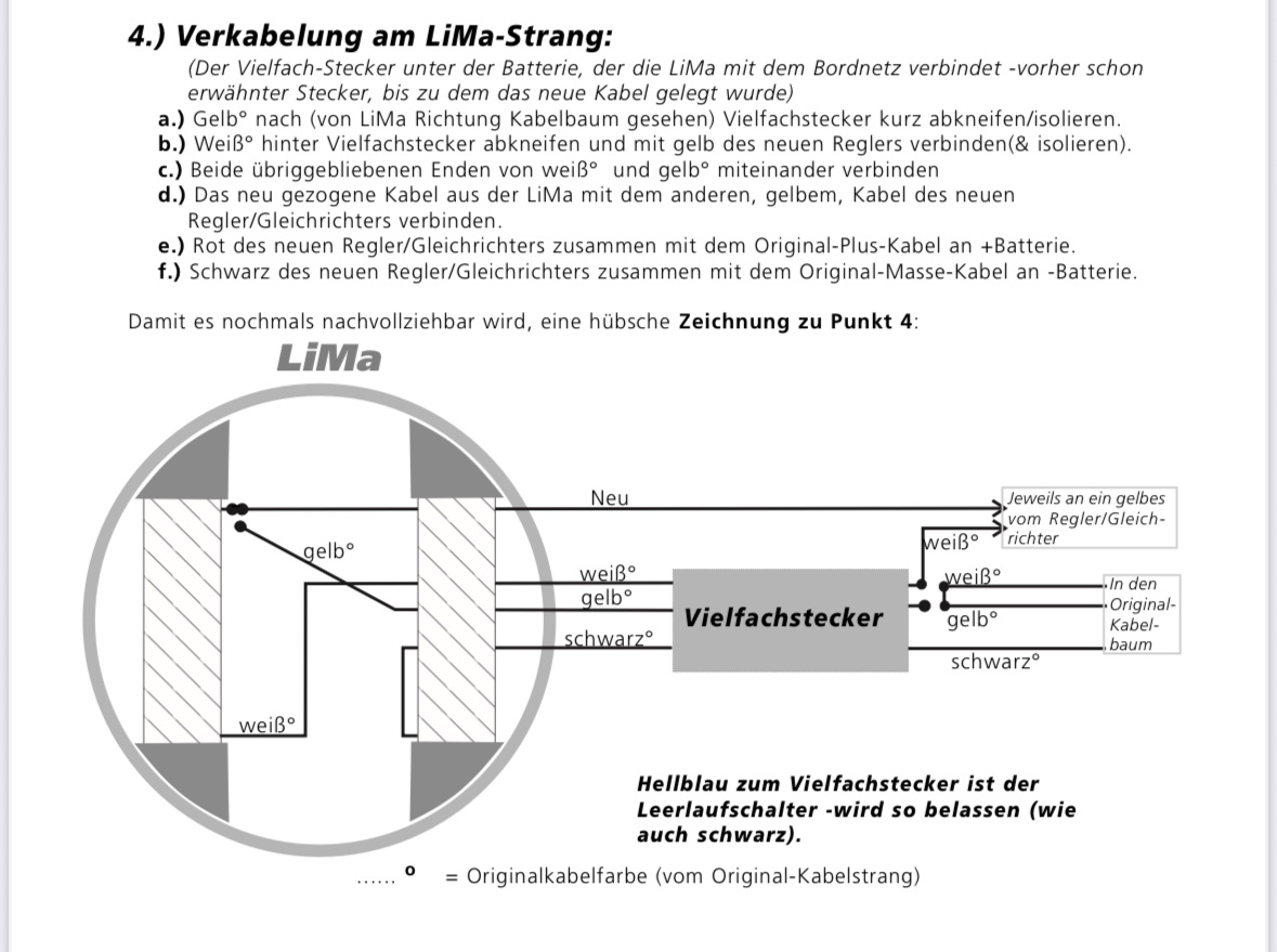

Die Lichtspule hat 4 Drähte und 2 davon wurden beim Wunderlich-Umbau miteinander verlötet (Anlage).
Meine Lichtspule hat jetzt nur 2 Anschlüsse (Kabel).
Welche Anschlüsse der Spule sind für die AC-Versorgung des Scheinwerfers? Wie identifiziere ich den richtigen Teil der Wicklung?
Und wird die AC-Spannung für den Scheinwerfer gar nicht geregelt?

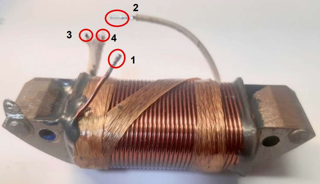

Ist das Foto deine ausgebaute Spule?
Ich sehe nur zwei Anschlüsse.
Links ist der Anschluss der an die lötöse gehört und somit an Masse geht.
Rechts müsste der Anschluss für Weiß sein, also das Ende der Spule.
Der Schnerpfel mit dem Gewebe ist dann der gelbe Anschluss.
Wenn da zwei Kabel drin sind, gehören die verbunden und ein Kabel rausgeführt
Letztlich ist die Gefahr einer Überspannung für den Scheinwerfer bei 55/60 Watt Last sowieso recht gering ist wenn die Lima bei 72Watt schon am Leistungslimit ist.

Die XT-Lichtspulen haben 4 Drähte/Anschlüsse (Anlage)

Dann ist das an dem Hinteren Schnerpfel die Rausführung aus der Mitte der Spule und die Weiterführung.
So wie du das hier hast dürften der Draht links und der rechts keine messbare Verbindung haben sondern zu je einem der anderen.
Und Mambu hat recht dass die Phillips-LED ne einfache und helle Lösung ist. Wenn die Laderei sonst zuverlässig funktioniert. Ich mag das kaltweiße Licht nicht so.
- Radi
- Beiträge: 94
- Registriert: Sa Nov 18, 2006 14:33
- Wohnort: Buxtehude
Re: Röbi Regler defekt ?
Ja, 1 und 2 haben keine Verbindung.
Es befinden sich also 2 Wicklungen auf dem Kern:
- Wicklung A zwischen Anschluss 1 und 3 oder 4 und
- Wicklung B zwischen Anschluss 2 und 3 oder 4
Wie unterscheiden sich diese 2 Wicklungen, wie ist die Leistung von A und was leistet B?

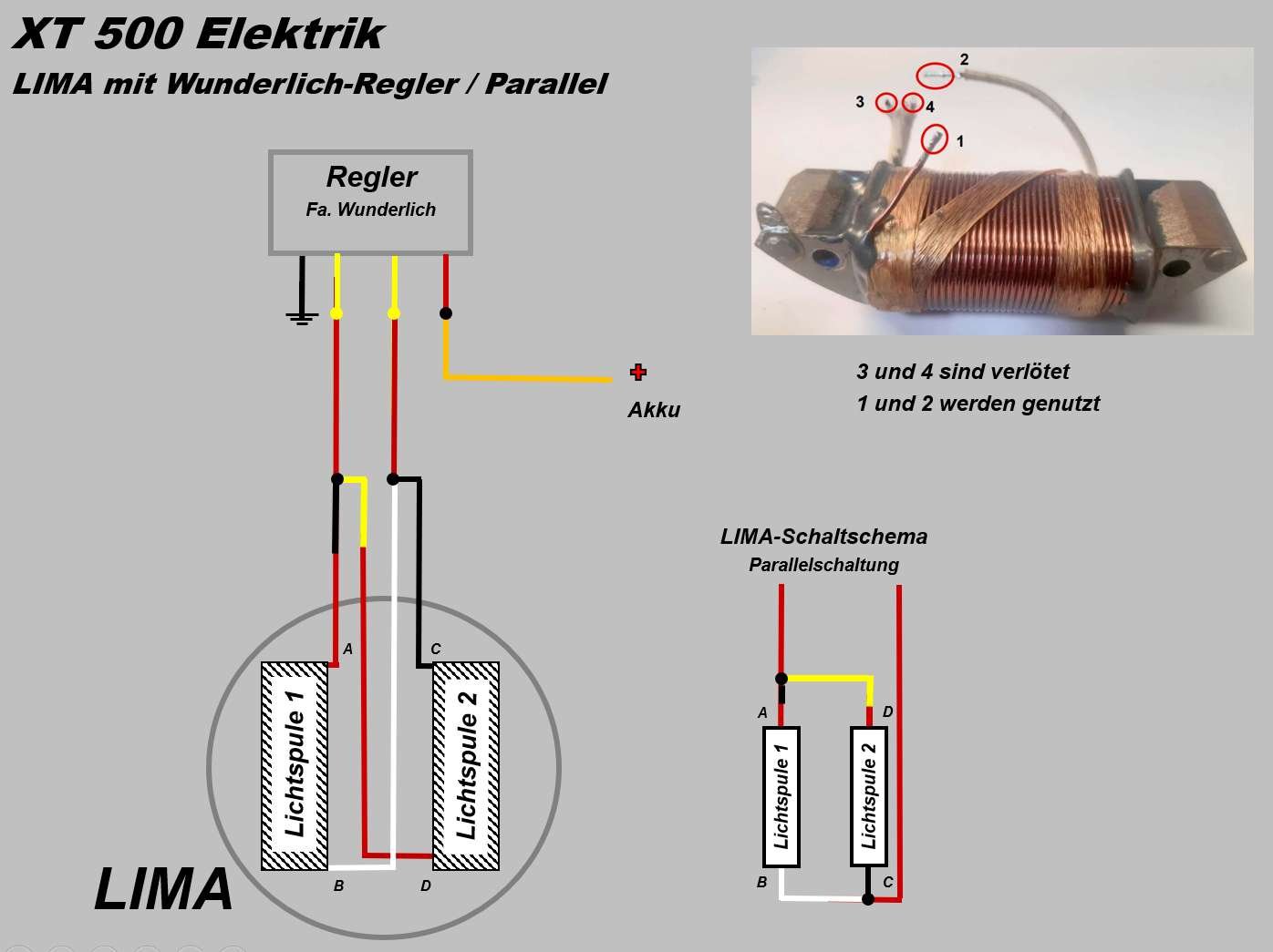

[1 - Masse] - [3/4 - gelb] - [2 - weiß ]
[1]-[3/4] = Wechselstrom für Scheinwerfer
[1]-[2] = Wechselstrom mit etwas höherer Spannung als Ladestrom.
[3/4]-[2] = ohne Bedeutung.

Die Werte im Bild sind Pi mal Daumen- nicht gemessen !
Aber das Prinzip sollte hinhauen.
PS: die Spannung ist immer gegen Masse…

Nun habe ich die Lösung für meine XT!
Da ich schon seit ein paar Jahren mit der Sachse-Zündung fahre (an der originalen hatte entweder die Zündspule, oder die Erregerspule den Geist aufgegeben), habe ich statt der Erregerspule für die Zündung eine zweite Lichtspule eingebaut.
Die hier dargestellte Verdrahtung funktioniert nun zusammen mit meinem ollen Wunderlich-Regler einwandfrei:
Probefahrt mit H4 Abblendlicht, Landstraße mit Ortsdurchfahrten: fast immer über 13,5V schon bei geringer Drehzahl, in der Spitze (kurz) max. 14,3V.
Und der Akku war nach den 42km voller, als vorher!

Habe mir gerade die Sachse-Zündung angesehen.
Mit Batterie-Zündung ist eine stabile Stromversorgung ja um einiges wichtiger.
Super wenn das mit den beiden Spulen funzt...
Eigentlich bräuchtest du hier jede Spule einzeln geregelt meine ich.
Theoretisch könnten sich sonst die zwei Spulen behindern, aber wenn's geht ist ja prima.
Mit zwei 90 Watt Kedo-Spulen und zwei Reglern oder einem Drehstrom-Regler
wäre das eine richtig gute Stromquelle von 180 Watt!
Heizgriffe sind dann in greifbarer Nähe!
Woddel
