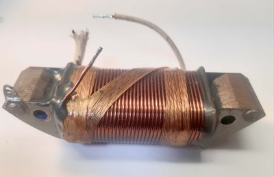

Die Lichtspule hat 4 Drähte und 2 davon wurden beim Wunderlich-Umbau miteinander verlötet (Anlage).
Meine Lichtspule hat jetzt nur 2 Anschlüsse (Kabel).
Welche Anschlüsse der Spule sind für die AC-Versorgung des Scheinwerfers? Wie identifiziere ich den richtigen Teil der Wicklung?
Und wird die AC-Spannung für den Scheinwerfer gar nicht geregelt?

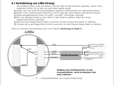

Hier siehst du ganz gut wie das Original ist:
Weiß ist für den Ladestrom des Batteriestromkreises
Gelb ist für das Scheinwerferlicht und wird einfach nicht am Ende aus der Spule abgezweigt.
Das ander Ende der Spule geht direkt an Masse innerhalb der Lima.
Beim Wunderlichumbau wurde Gelb lahmgelegt.
Weiß wird weiter benutzt.
Das andere Ende der Spule, das eigentlich direkt mit dem Motorgehäuse verbunden ist, wurde gelöst und als Extrakabel aus der Lima rausgeführt. Damit hat man beide Enden der Spule und kann sie regeln und vor allem gut gleichrichten bevor das ganze am Rahmen/Motor angeschlossen ist. Das ist grundsätzlich ein ganz einleuchtendes Prinzip.
Der „Umbau“ der Lichtmaschine beschränkt sich also nur nur das rausführen dieses anderen Endes der Spule.
Der einfachste Rückbau ist also dieses Kabel ordentlich an den Rahmen anzuschließen.
Sowohl Röbi als auch KEDO bekommen die Regelei und Gleichrichterei eben auch ohne diese Rausführung des 2. Endes der Spule sehr gut hin. Beim Röbi wird Gelb auch einfach unbenutzt gelassen, beim Kedo wird Gelb zwar angeschlossen, möglicherweise aber nur damit am Stecker nix verändert werden muss (Plug and Play…

Die zwei Kabel die bei dir von der Lima zum Regler gehen führen den Wechselstrom der aus der Lima kommt.
Wenn du das zusätzliche Wunderlichkabel wieder an den Rahmen anschließt brauchst du einen Röbi (treibst du wahrscheinlich nicht auf) oder Kedo.
Dann ist der eine Wechselstrompol wieder am Rahmen/Masse. Gelb ist dann der andere Pol für den Scheinwerfer. Der muss zum Lichtschalter, und das ist serienmäßig auch so.
Den KEDO schließt du einfach wie Serie an. Das würde noch einen Rückbau an der Stelle bedeuten, aber nicht in der Lima. Es kommt darauf an was da wie geändert wurde, aber das Ergebnis ist dann schlicht Serie.
Nachschauen musst du noch eventuell wie dein Lichtschalter angeschlossen ist (gelb oder rot-gelb).

Danke für deine Antwort Woddel, aber sorry das hilft mir nicht so richtig weiter.
Die Kabelfarben entsprechen bei mir nicht mehr dem Original. Von der Lichtspule gehen bei mir nur 2 Kabel raus und die entsprechen "neu" und "weiß" im dargestellten Wunderlich-Plan. "Gelb" existiert bei mir nicht mehr.
Ich brauche erst einmal eine Identifizierung der 4 Drähte der Lichtspule.
An welchen 2 Drähten kann ich die AC-Spannung für eine 12V H4 Birne abgreifen? Und muss diese AC-Spannung dann nicht geregelt werden?

Ist das Foto deine ausgebaute Spule?
Ich sehe nur zwei Anschlüsse.
Links ist der Anschluss der an die lötöse gehört und somit an Masse geht.
Rechts müsste der Anschluss für Weiß sein, also das Ende der Spule.
Der Schnerpfel mit dem Gewebe ist dann der gelbe Anschluss.
Wenn da zwei Kabel drin sind, gehören die verbunden und ein Kabel rausgeführt
Letztlich ist die Gefahr einer Überspannung für den Scheinwerfer bei 55/60 Watt Last sowieso recht gering ist wenn die Lima bei 72Watt schon am Leistungslimit ist.

Die XT-Lichtspulen haben 4 Drähte/Anschlüsse (Anlage)

Dann ist das an dem Hinteren Schnerpfel die Rausführung aus der Mitte der Spule und die Weiterführung.
So wie du das hier hast dürften der Draht links und der rechts keine messbare Verbindung haben sondern zu je einem der anderen.
Und Mambu hat recht dass die Phillips-LED ne einfache und helle Lösung ist. Wenn die Laderei sonst zuverlässig funktioniert. Ich mag das kaltweiße Licht nicht so.

Ja, 1 und 2 haben keine Verbindung.
Es befinden sich also 2 Wicklungen auf dem Kern:
- Wicklung A zwischen Anschluss 1 und 3 oder 4 und
- Wicklung B zwischen Anschluss 2 und 3 oder 4
Wie unterscheiden sich diese 2 Wicklungen, wie ist die Leistung von A und was leistet B?
Immer so einzylindrig und viertaktend, wie möglich!
- woddel
- Beiträge: 2376
- Wohnort: Nämberch
Re: Röbi Regler defekt ?
[1 - Masse] - [3/4 - gelb] - [2 - weiß ]
[1]-[3/4] = Wechselstrom für Scheinwerfer
[1]-[2] = Wechselstrom mit etwas höherer Spannung als Ladestrom.
[3/4]-[2] = ohne Bedeutung.

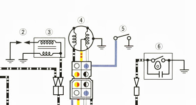

Nun habe ich die Lösung für meine XT!
Da ich schon seit ein paar Jahren mit der Sachse-Zündung fahre (an der originalen hatte entweder die Zündspule, oder die Erregerspule den Geist aufgegeben), habe ich statt der Erregerspule für die Zündung eine zweite Lichtspule eingebaut.
Die hier dargestellte Verdrahtung funktioniert nun zusammen mit meinem ollen Wunderlich-Regler einwandfrei:
Probefahrt mit H4 Abblendlicht, Landstraße mit Ortsdurchfahrten: fast immer über 13,5V schon bei geringer Drehzahl, in der Spitze (kurz) max. 14,3V.
Und der Akku war nach den 42km voller, als vorher!

Habe mir gerade die Sachse-Zündung angesehen.
Mit Batterie-Zündung ist eine stabile Stromversorgung ja um einiges wichtiger.
Super wenn das mit den beiden Spulen funzt...
Eigentlich bräuchtest du hier jede Spule einzeln geregelt meine ich.
Theoretisch könnten sich sonst die zwei Spulen behindern, aber wenn's geht ist ja prima.
Mit zwei 90 Watt Kedo-Spulen und zwei Reglern oder einem Drehstrom-Regler
wäre das eine richtig gute Stromquelle von 180 Watt!
Heizgriffe sind dann in greifbarer Nähe!
Woddel
