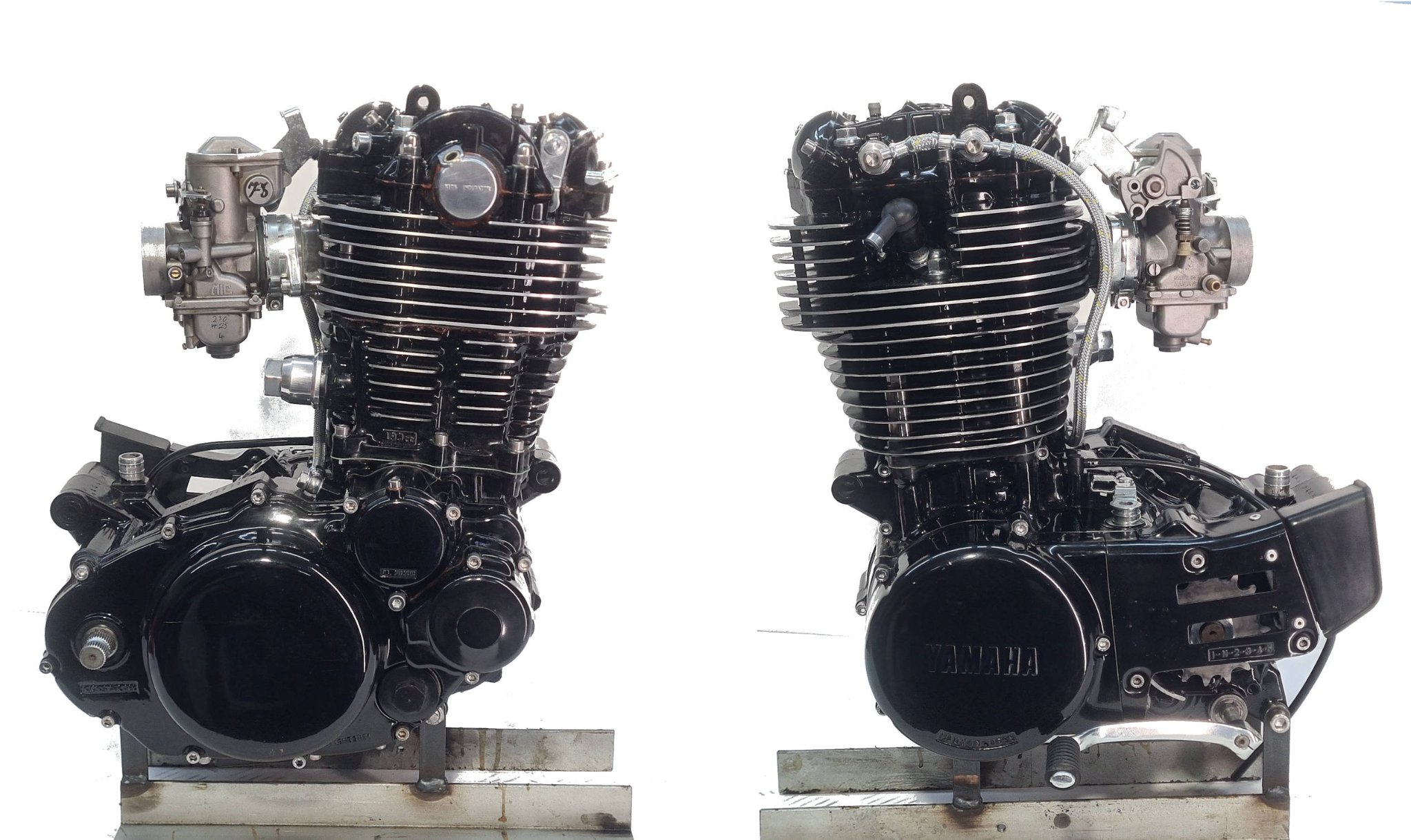

Liebe XT-Gemeinde,
zuerst nochmal 1000 Dank an alle die mir hier bei der letzten Vegaser frage geholfen haben!!!
Ich habe Zylinder und Kopf - weil sehr unansehnlich geworden - im Zuge der Mororüberholung mit Soda strahlen lassen. Ist sehr schön geworden. Meine Frage wäre: wie gut hält (selbstaufgetragener) lack überhaupt? Sollte man es lackieren oder eher so lassen?
Vielen Dank und viele Grüße,
Florian

Hallo Florian,
natürlich lackieren, wie auch die beiden Gehäusedeckel und Zylinder; danach die Stirnseiten der Kühlrippen, wie auch den Yamaha-Schriftzug wieder blankschleifen.
Der 2-K-Motorlack von KEDO funktioniert einwandfrei.
LG Helmut

Hallo Florian,
sieht doch so noch am besten aus!!!!
