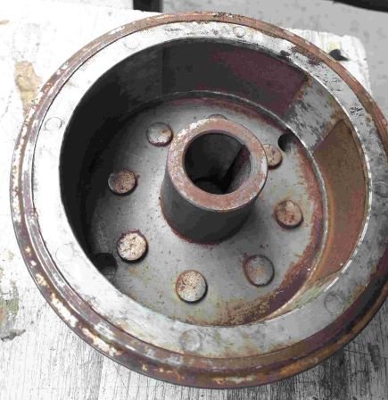

Polrad ist ab.
Dank DHL hat es einige Tage gedauert, bis der neue Abzieher da war. Die Methode mit Pfennig unterlegen war nicht so gut. Habe mit ordentlich Dunst lediglich die Münze deformiert. Ohne Pfennig mit zwei Prellschlägen ist das PR dann fix runtergekommen.
Meine Frage (siehe Foto): Hat der Rost auf den Magneten ggf. einen negativen Effekt auf den Zündfunken?
martin58
- Beiträge: 201
Re: Polrad
Habe heute den Zündkontakt ausgebaut und (nochmals) mit Schmirgelpapier den Kontakt gereinigt.
Nun ist der Zündfunke wieder da.
