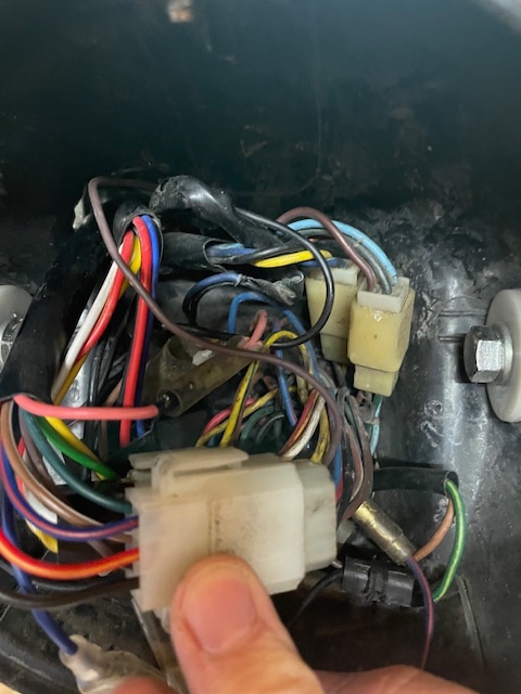

2. Tachobeleuchtung:
Leider funktioniert sie weder beim Tacho- als auch beim Drehzahlmesser.
Fassung / Kontakte gecheckt, Birnen ebenfalls neu.
Ein genauerer Blick hinterm Scheinwerfer lässt mich etwas planlos zurück.
Elektromäßig bin ich leider gar kein Checker….. :?

das Kabel vom Killschalter geht direkt an die Zündspule unterm Tank. In der Lampe Schein die Verdrahtung nicht in Ordnung zu sein. Beide "offenen Enden" sollten belegt sein!
Da hilft nur ein Blick in den Schaltplan.
Die gelbe Ader ist so aus dem Kopf raus für das Fernlicht. Die blaue bzw. blaurote hat meine ich, auch was mit der Instrumentenbeleuchtung zu tun.
