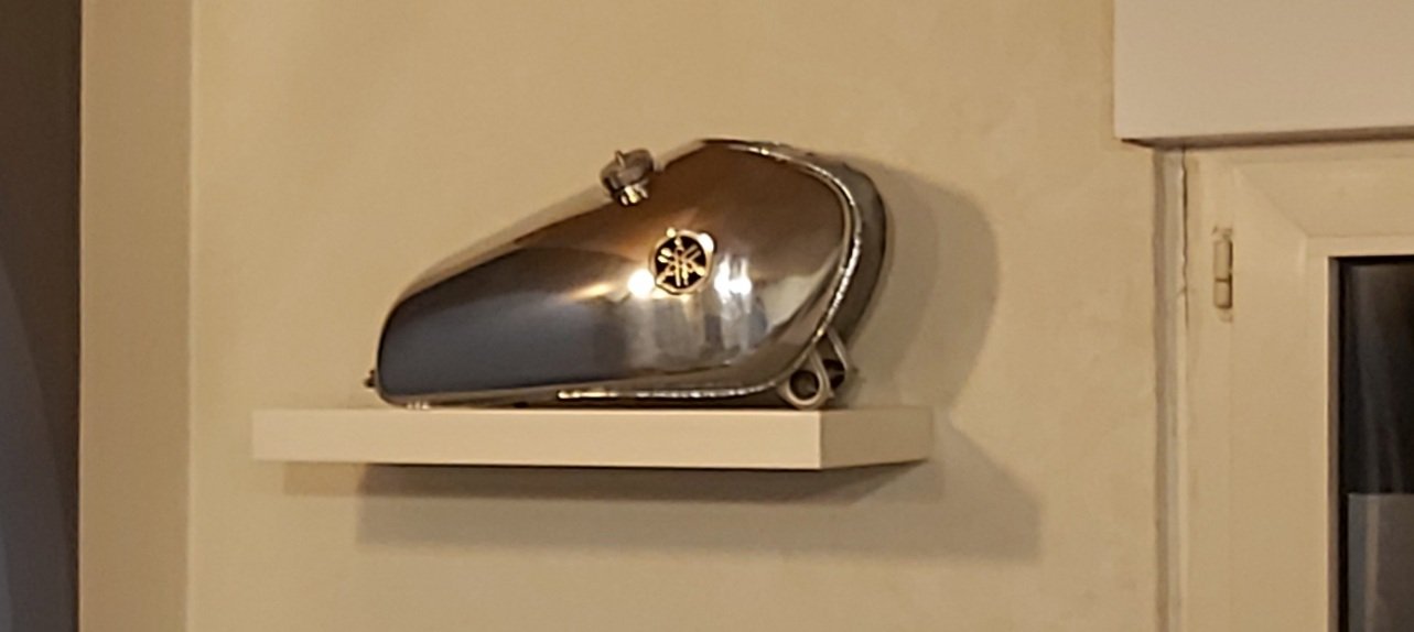

Moin!
Mir wurde dieser Tank angeboten. Ich kann auf den Fotos nicht erkennen ob das ein Nachbau (Indien?) oder ein Original ist. Nach allem was man ließt und hört sind die Nachbauten ja nicht zu empfehlen. Wäre schön wenn jemand was dazu sagen könnte.
Danke im Voraus!
Holger

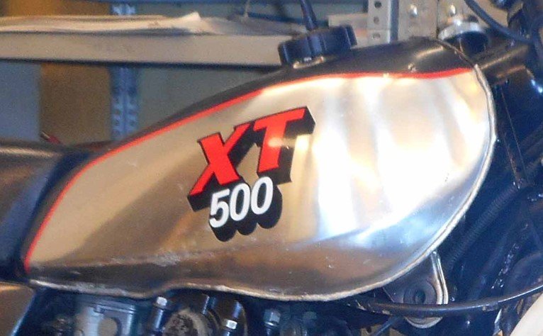

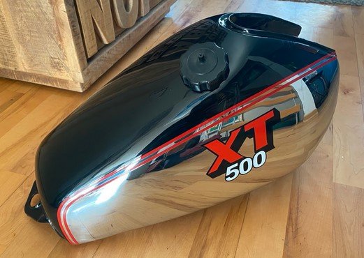

Hallo Holger, etwas mit diesen Spitzen vorne scheint nicht zu stimmen.
Das Original ist dort komplett abgerundet.
Ebenso der fehlende Schatten beim 500?
Cheers, Dan

Das ist die frühe Form für die nicht vorverlegen Achsen an der Gabel im Design des späten Alutanks , insgesamt Fake von sonstwoher kann man machen muss man nicht hübsch ist das nicht aber bekanntlich Geschmackssache

...sicher kein Originaltank!
Ob er dennoch taugt, kann man nur durch "Anprobe" rausfinden... :wink:

Diese Tanks werden in verschiedensten Ausführungen in der Bucht ab niedrigen 200€ Kursen angeboten.
Der dir angebotene ist glaube ich kein Alutank, die werden da auch angeboten und sehen noch etwas anders aus.
Wenn man sich die Tanks genau ansieht erkennt man das die Form eine andere ist und auch alle Tankdesigns weit weg vom Originaldesign sind, also gewissermassen frei Hand aufgetragen wurden.
Wenn du Wert auf Originalität legst würde ich die Finger davon lassen, ansonsten ist es vielleicht eine günstige Lösung.
Über die Passform und Qualität kann ich nichts sagen

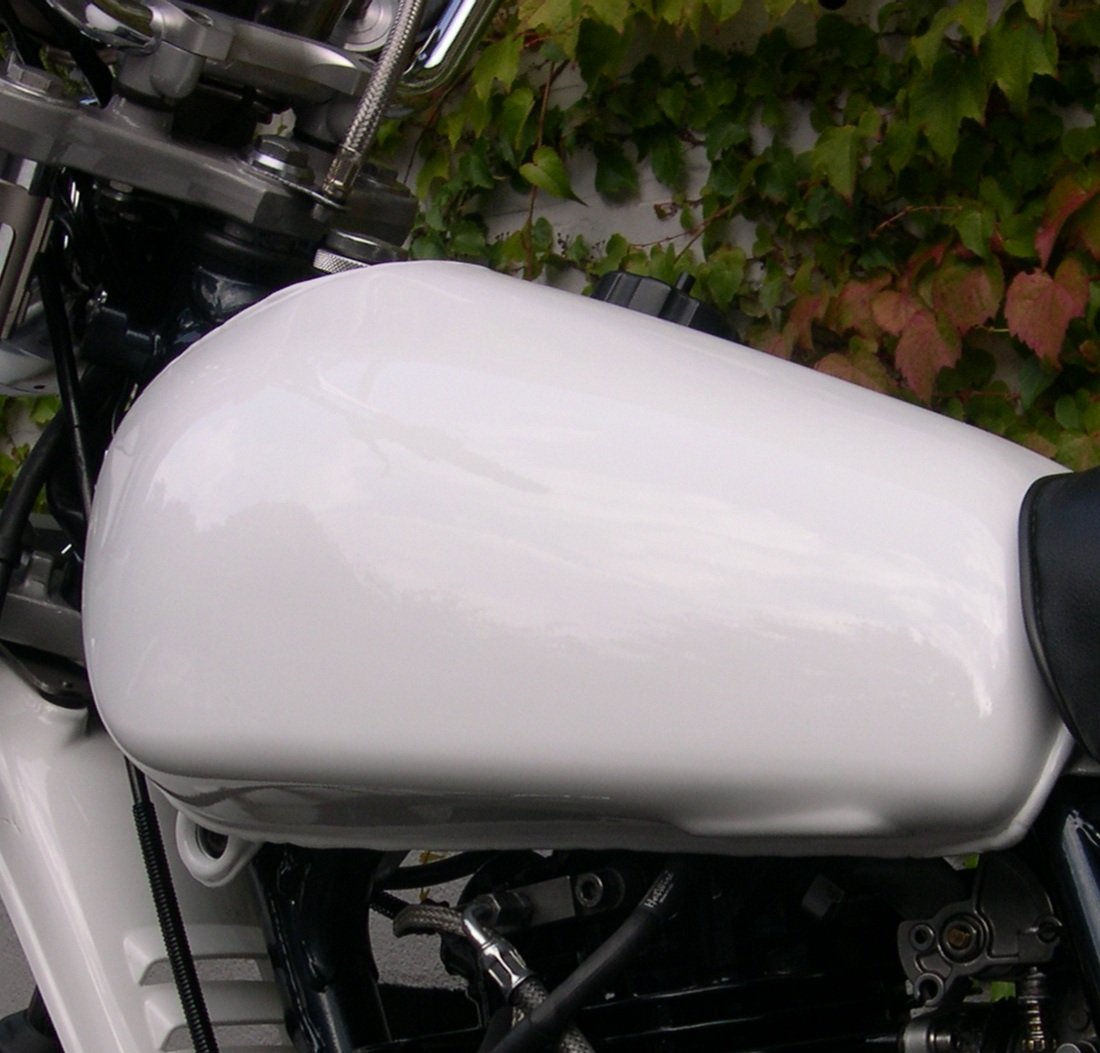

Ich hatte auch mal einen Alutank alte Form, Benzinhahn mit Flansch und mit neuen TankDeckel. Ist aber min 20 Jahre her. Ob es vor 20 jahren schon Nachbauen gab :nixweiss:
Ich dachte das sei son Zwitter Dingen. (zwischen den Bj.) wollte aber den Tankstutzen nicht haben somit hab ich ihn wieder verklingelt Ansonsten war er aber TOP

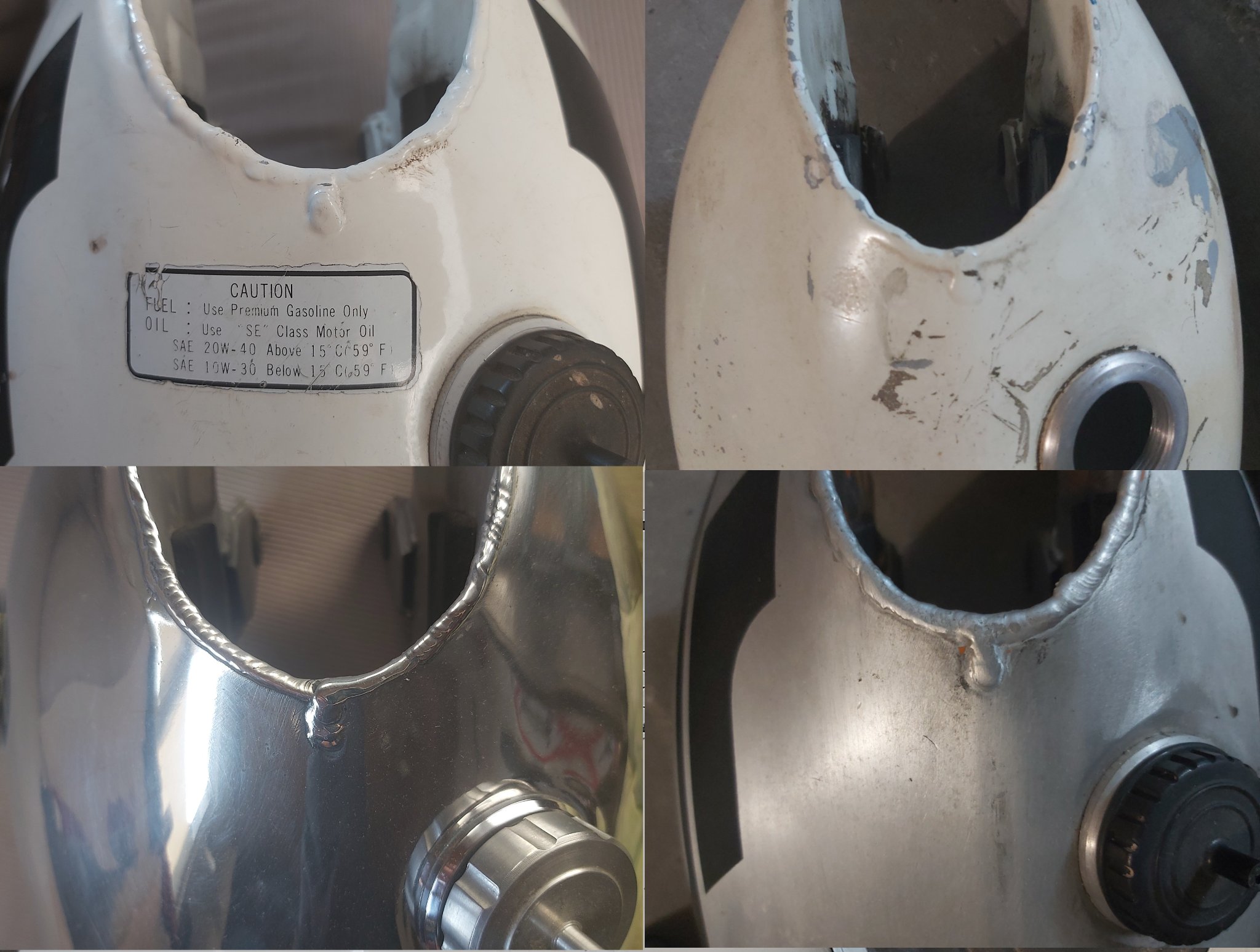

Nach nochmalieger Betrachtung ist der vom Holger abgebildeter auch anders. Der Weiße hatte die orig Form und auch die ca. ein cm lange Schweißnart oben in der Mitte.

Das ist ein US Tank Bj.78/79, die hatten die Form vom Stahltank sind aber aus Alu und mit großem Tankdeckel mit Aussengewinde.

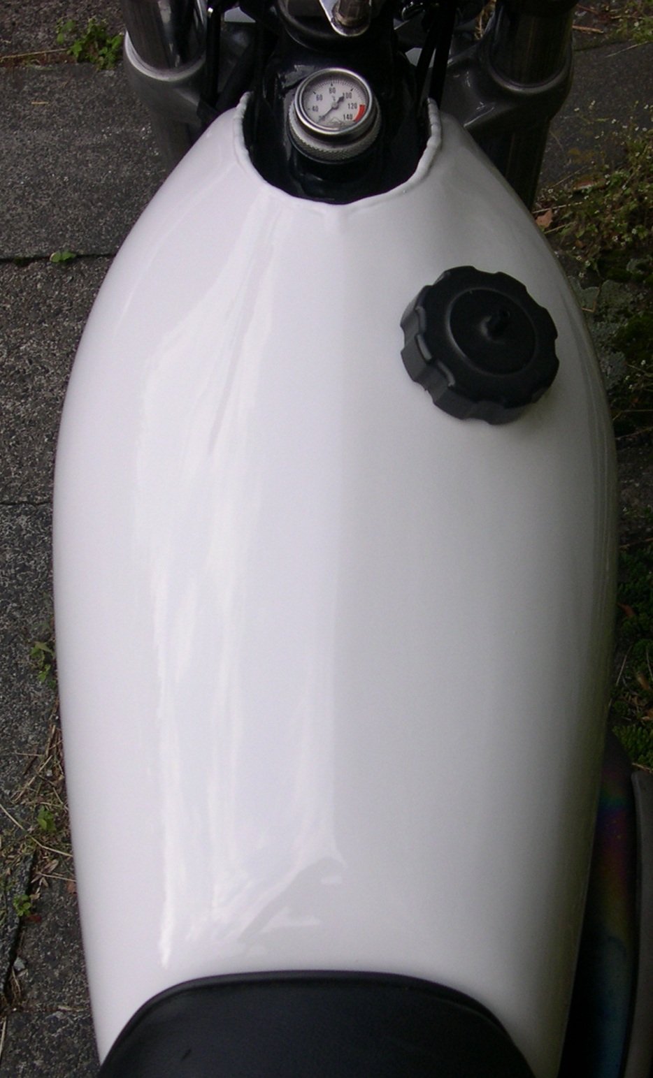

Ist ein Originaltank , davon habe ich auch einen !
Ist ein Alutank in Stahltankform !
Die gibt es mit Großen Tankstutzen und Originalbenzinhahn Aufnahme wie wir sie kennen und dann gibt es die wie bei den TTs auch mit kleinem Tankstutzen und TT Benzinhahngewinde außen !

Der Tankstutzen mit Außengewinde ist schon ne Verbesserung dann muss man beim tanken nicht so aufpassen das läuft (schwappt) nicht so schnell über.
Heute würde ich den vielleicht doch behalten, aber jetzt tut es nicht mehr Not.
