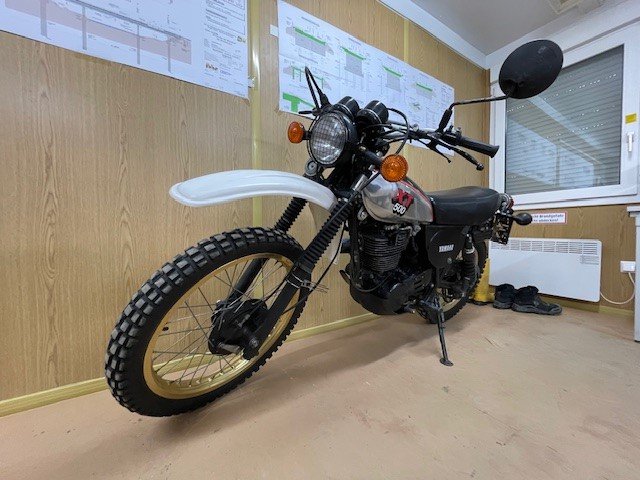

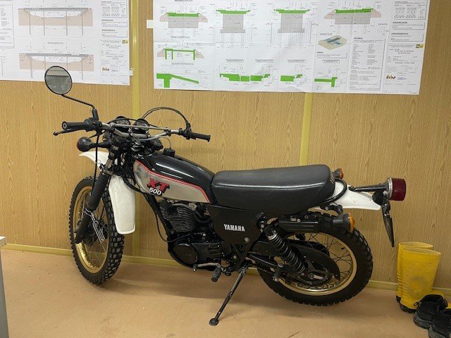

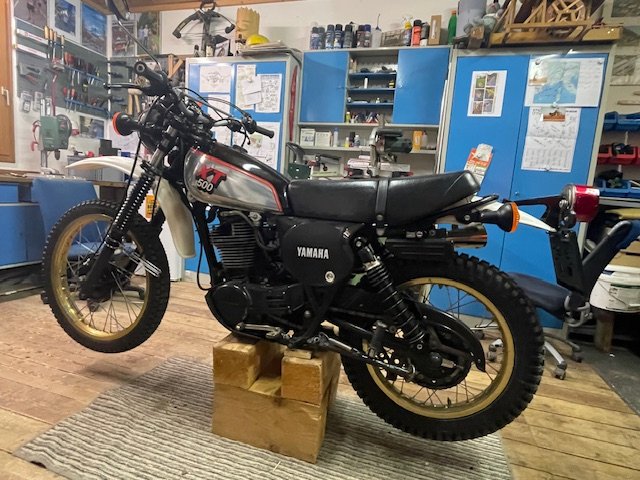

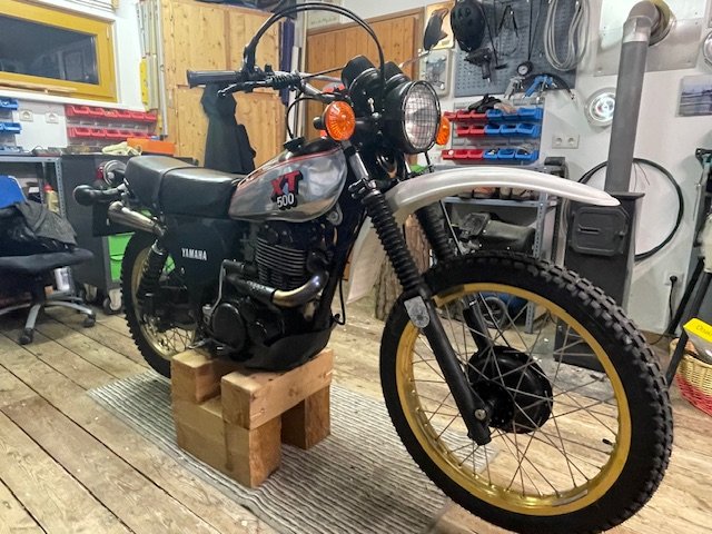

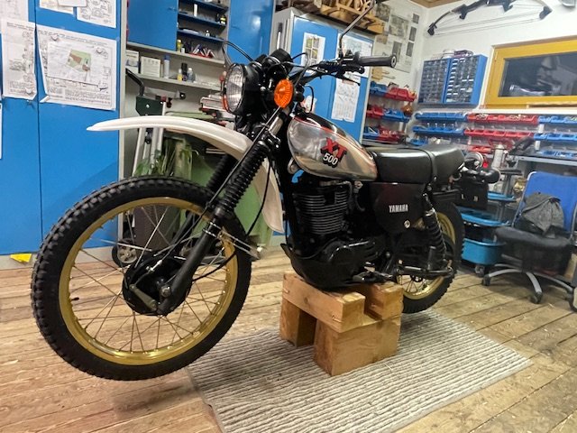

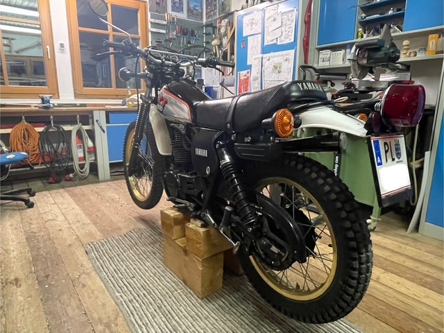

Grüß euch!
Seit gestern bin ich im Besitz einer 81er XT500 die etwas Liebe braucht und möchte die Instandsetzung hier ein bisschen dokumentieren und wäre sehr dankbar, wenn Ihr mir gegebenenfalls mit ein paar Links oder kurzen Antworten helfen könnt :D
Mir ist bewusst, dass wohl alles hier im Forum irgendwo zu finden ist, allerdings ists als Neuling immer etwas schwer ohne die passenden Schlagwörter.
Nun zur XT:
EZ ist 1981, österr. Fahrzeug, 52tsd km (Motor / Getriebe zeigen keine Auffälligkeiten), hat zumindest ein gültiges Pickerl (TÜV) benötigt allerdings optisch sowie elektrisch etwas Liebe.
Ich möchte die XT optisch als auch technisch in einen sauberen Zustand versetzen, sprich es soll ein schöner und technisch „sauberer“ Daily Driver werden den man auch mal über den Schotter oder Forststraßen jagen kann.
Ich lege zwar Wert auf Originalität (werde z.B. kein anders Rücklicht od. Blinker rauf schrauben usw…) jedoch werde ich einen Reproseitendeckel verbauen, Lock-Buster (kein Schloss mehr vorhanden), Repro Helmschloss (Schlüssel nicht vorhanden, allerdings eine Nr. (3821) – Schlüssel kann man ja nachproduzieren, muss mich hier mal umsehen...)

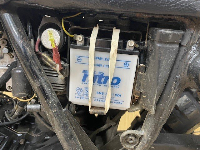

Die Elektrik benötigt auch Zuneigung, es sieht etwas wild (und leicht verbastelt) unterm Batteriedeckel aus (hat hier jemand ein Foto wie das orig. aussehen soll?).
Von der Hupe hört man nur ganz wenig (wenn man das Ohr anlegt) und Blinker gehen mal sehr schlecht – muss wohl mal die Batterie laden (über die läuft ja Standlicht, Blinker, Hupe, Rücklicht sowie Bremslicht) und mich in die Thematik der möglichen 12V-Umbauten einlesen… Habe gesehen, dass es von VAPE eine Zündung gibt, mit denen habe ich zumindest im Vespa-Bereich sehr gute Erfahrungen.
Nun mal ein paar Bilder von dem Ding:

...nachfolgend noch ein Bild aus einem Manual zum Batteriekasten. Unbedingt auf einen ausreichend langen Entlüftungsschlauch für die Batterie achten. Die wird gerne mal durch die einfache Lade-Regelung "gekocht", wenn dann Säuregemisch auf dem Rahmen verteilt wird, ist das nicht wirklich vorteilhaft.

Ein 12V -Umbau würde ich sehr empfehlen. Im einfachsten und günstigsten Fall brauchts einen Regler, 12V Leuchtmittel, Blinkgeber und Akku. Hier würde ich Dir zu einem LiFePo4-Akku raten...nie wieder Säuresabber... :D
Vape kann man machen, braucht es aber nicht. Der Umbau erfordert einen Eingriff in den Kabelbaum, was der "Originalität" entgegenspricht.

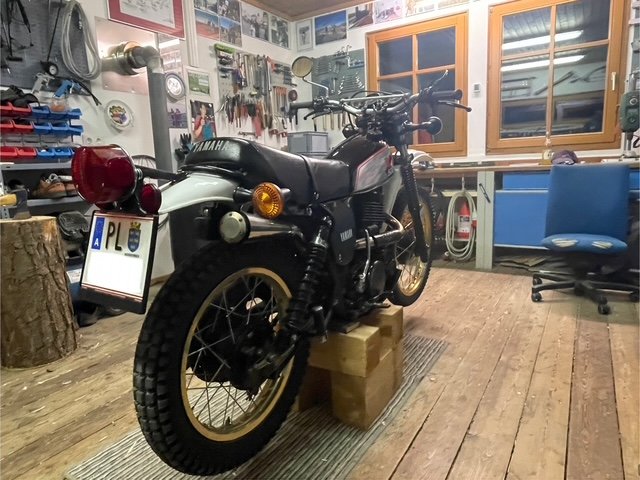

Was wurde getan / musste getan werden?

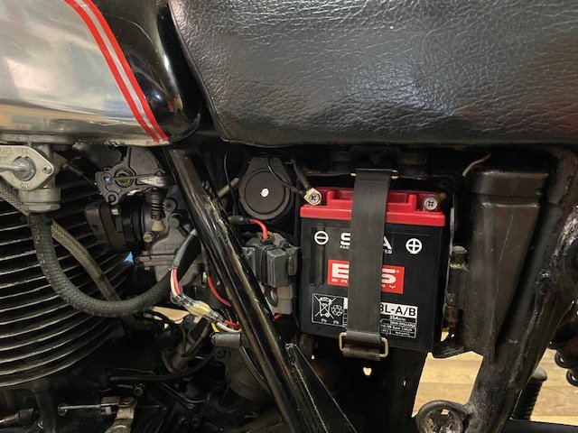

12V Umbau:
ging kinderleicht, habe folgendes Kedo-Set bestellt:
https://www.kedo.de/add-on-kit-basic-fu ... -hupe.html
mit diesem Regler:
https://www.kedo.de/pme-plugin-spannung ... gler.html
Der Umbau war mit Erneuerung aller Kabelschuhe am Bestand an einem Abend erledigt (super Anleitung liegt bei).
Tag und Nacht zu 6V - Kann ich nur jedem empfehlen, ist auch p&p rückrüstbar.

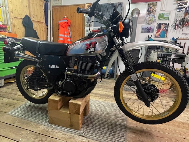

Räder:
Leider wurde der Felgenring vom Vorderrad mal mittig zur Nabe eingespeicht - sprich Spurversetz um 7mm... das artete durch die angerosteten Nippel in einem kompletten Speichentausch aus (gleich vorne + hinten).
Habe die Kedo-Edelstahlspeichen genommen (nicht selbst eingespeicht) und das passt jetzt perfekt - vorne und hinten sind nun Heidenau K67 montiert.
Rundherum:
Habe sehr viele Kleinteile getauscht (neue Züge , neue Faltenbälge, viele Gummiteile ersetzt, Hebel, Seitenverkleidung, Lockbuster, orig. Bordwerkzeug besorgt...), Kleinigkeiten instand gesetzt, und Luftfilter, Zündkerze, sowie ÖL + Filer gewechselt.
Technisch bin ich quasi fertig fürs Pickerl (TÜV) und jetzt gibts noch eine ordentliche Grundreinigung mit anschließender Rostbeseitigung (5,6 kleine oberflächige Stellen...)
Beste Grüße!
