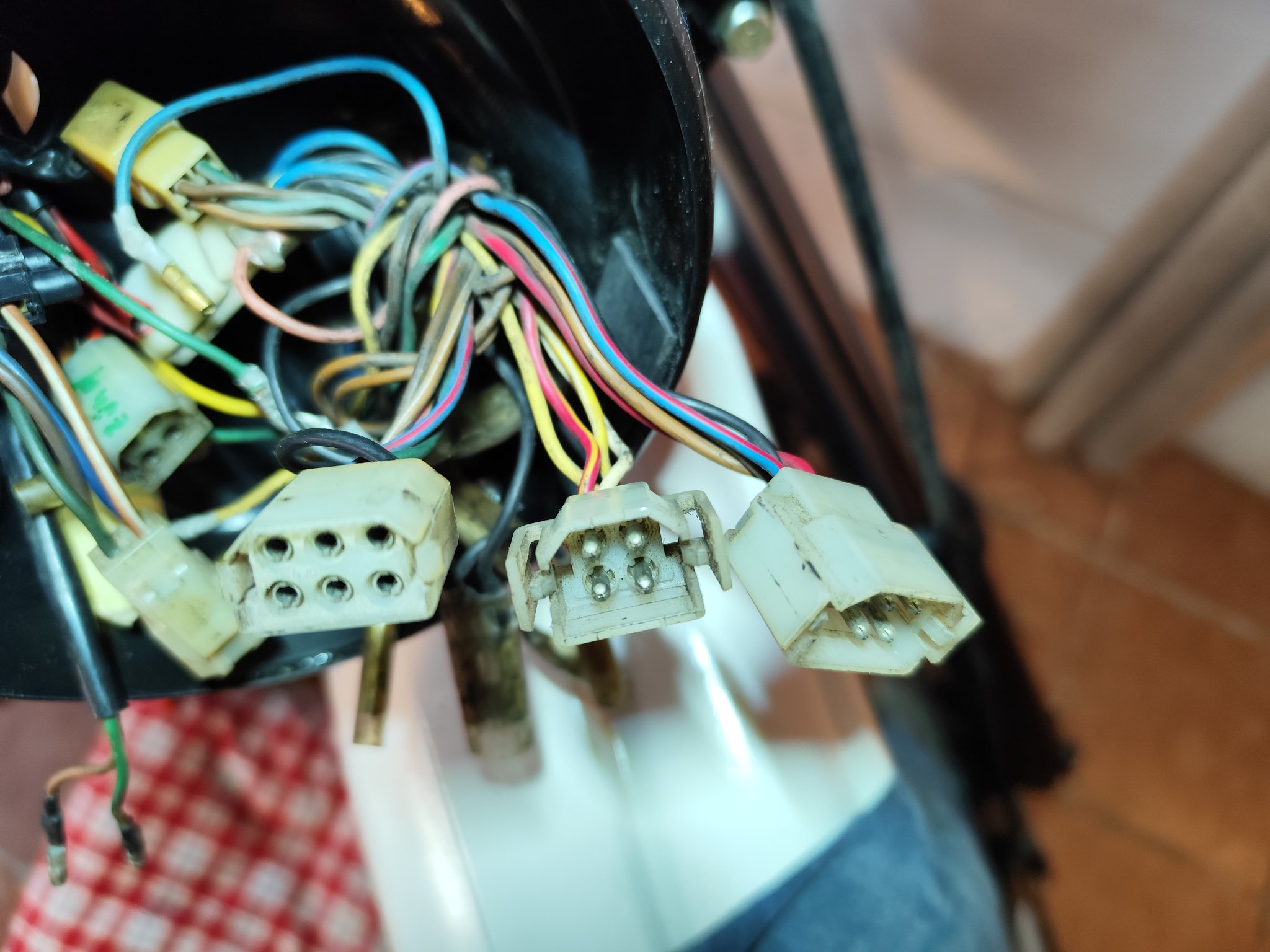

Hallo Leute, ich habs geahnt. Jetzt sitze ich hier in Andalucia, hab mein Mopped im Kofferraum hierher gebracht und soweit zusammengebaut, aber jetzt die Elektrik...
Es ist eine 78er XT und von Kedo soll sie den 12 V Umbausatz mit Scheinwerfer, Regler usw. bekommen. Der Kabelbaum ist der alte und hier liegt das Problem: die Stecker im Scheinwerfer passen nicht zusammen. Ich hatte nur einzelne Kabel beschriftet, weil ich dachte die Steckverbindungen sind ja selbsterklärend, hm.
Also vom Kabelbaum kommen ein Mädchen (M) mit 6 Kabeln, ein Junge (J) mit 5 Kabeln (passen zusammen) und ein J mit 4 Kabeln.
Vom Lichtschalter kommen ein J mit 4 Kabeln und ein M mit 5 Kabeln.
Das Zündschloss hat ein M mit 4 Kabeln. Die Stecker von Tacho und Drehzahlmesser passen. Frage: wie bekomme ich das zusammen gefummelt? Seltsamerweise hat es vorher mit 6 V einigermaßen (Licht und Blinker schwach, aber ging) funktioniert.
Die Farben der Kabel kann man hoffentlich auf den Bildern erkennen. Vielleicht ist es ja ganz einfach, aber ich komm nicht drauf. Bucheli hab ich, Schaltpläne sind aber nicht meine Stärke.
Danke für eure Hilfe.
Gruß Stefan

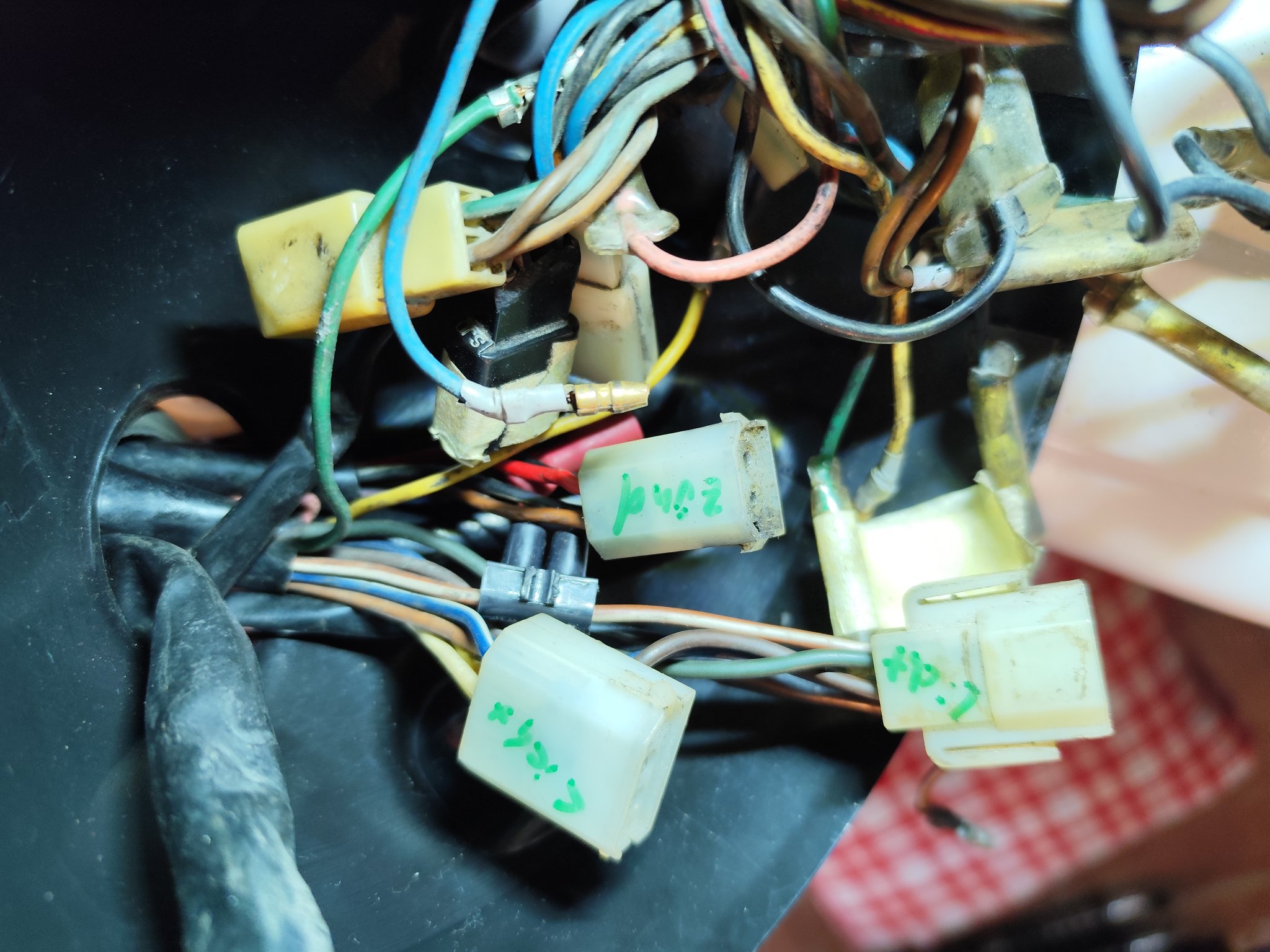

vom Kabelbaum
2 Stecker vom Lichtschalter, einer vom Zündschloss

Du musst doch nur darauf achten, dass die jeweiligen Kabelfarben wieder zueinander finden. Farbsehen ist vorhanden? Falls nicht wirds schwierig zu erklären...

Jo, das mit den Farben klappt eigentlich noch gut. So hab ich jetzt auch festgestellt, dass der zerfledderte Ersatzkabelbaum, den ich mitgenommen habe, besser passt. Da stimmen die Farben, also nochmal alles von vorne.

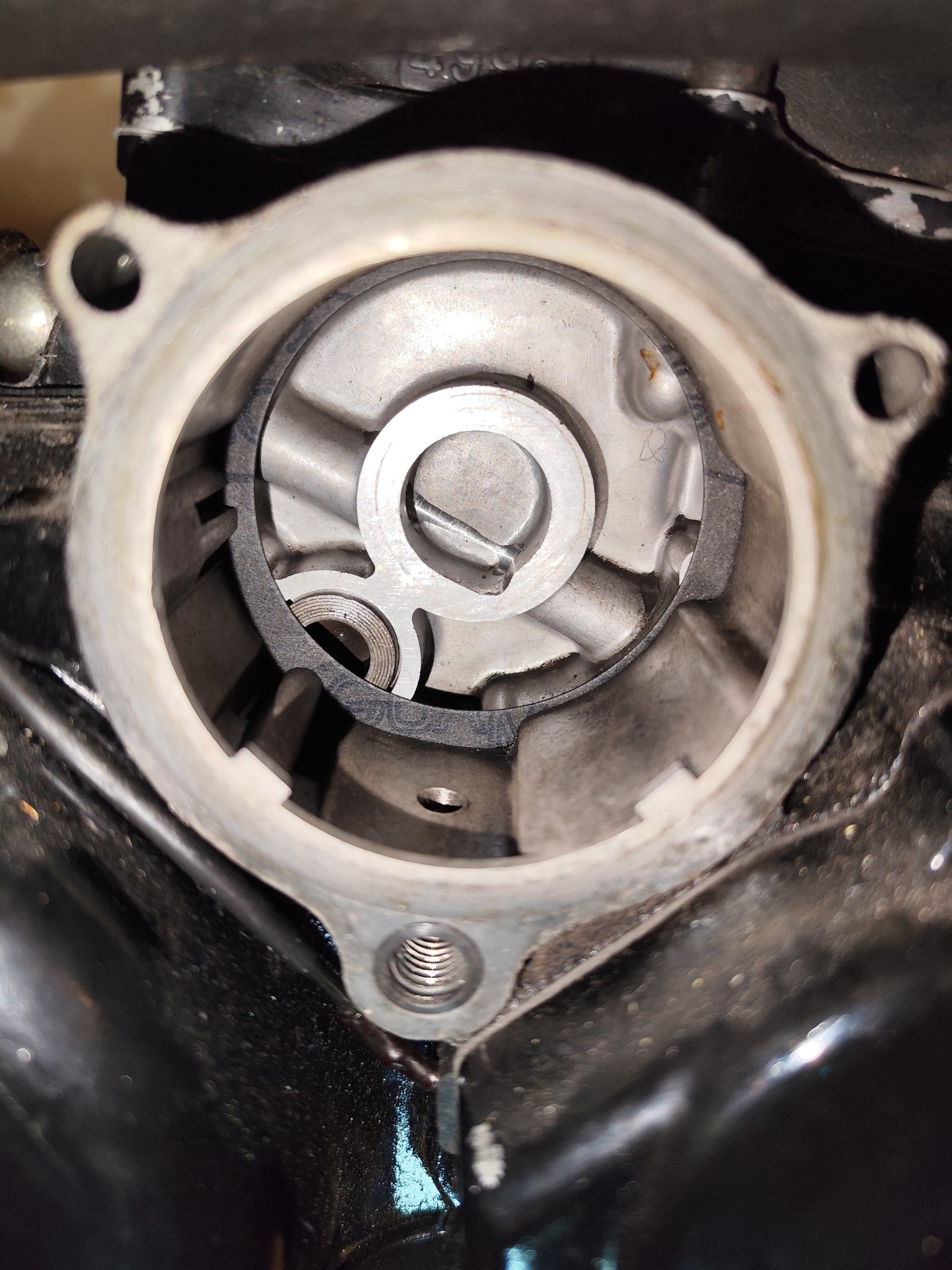

Andere Frage, die ich einfach mal hier anhänge:
Kann das sein, dass das nach Einbau einer neuen Flachdichtung dann im Ölfiltergehäuse so aussieht?

Jupp, sieht gut aus :ja:
Viel Erfolg,
Fabi

Danke, dann mach ich mich ans Beölen :)

Flachdichtung im Ölfiltergehäuse ? Hab ich noch nie gesehen.
Gab´s das schon immer ?
Grüße Bernd
Grüße Bernd
Moin Bernd,
das sieht aber eigentlich immer schon so aus :wink:
Grüsse Ralle
Eck aus T.A.

Du siehst die Kupplungsdeckeldichtung aus einer anderen Perspektive. Für die Schönheit hätte man die überstendenden Ränder natürlich noch abschneiden müssen, aber die XT Ingenieure waren keine Möbeldesigner...

Jetzt hab ich es kappiert, klar das ist die darunter liegende Dichtung, bei dem Foto sah es so aus als ob da eine Dichtung eingelegt ist.
Ich hab da auch noch nie so genau rein geschaut.
