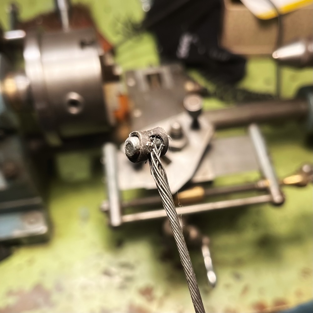

Mein Kupplungszug wollte sich letzte Woche auflösen (Siehe Bild)
Hatte ein leichtes "knicks" im Hebel gespürt als eine Litze riss.

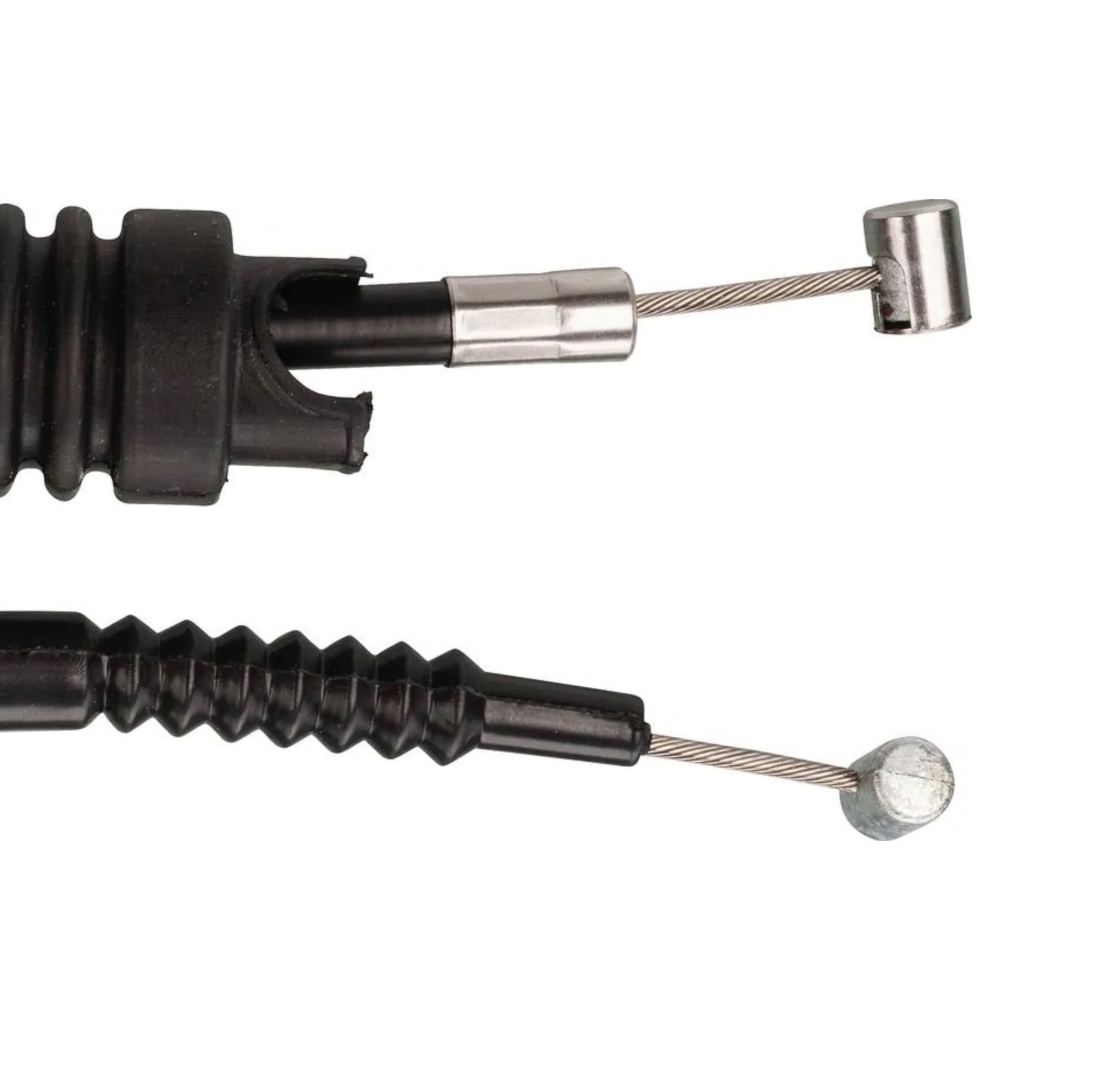

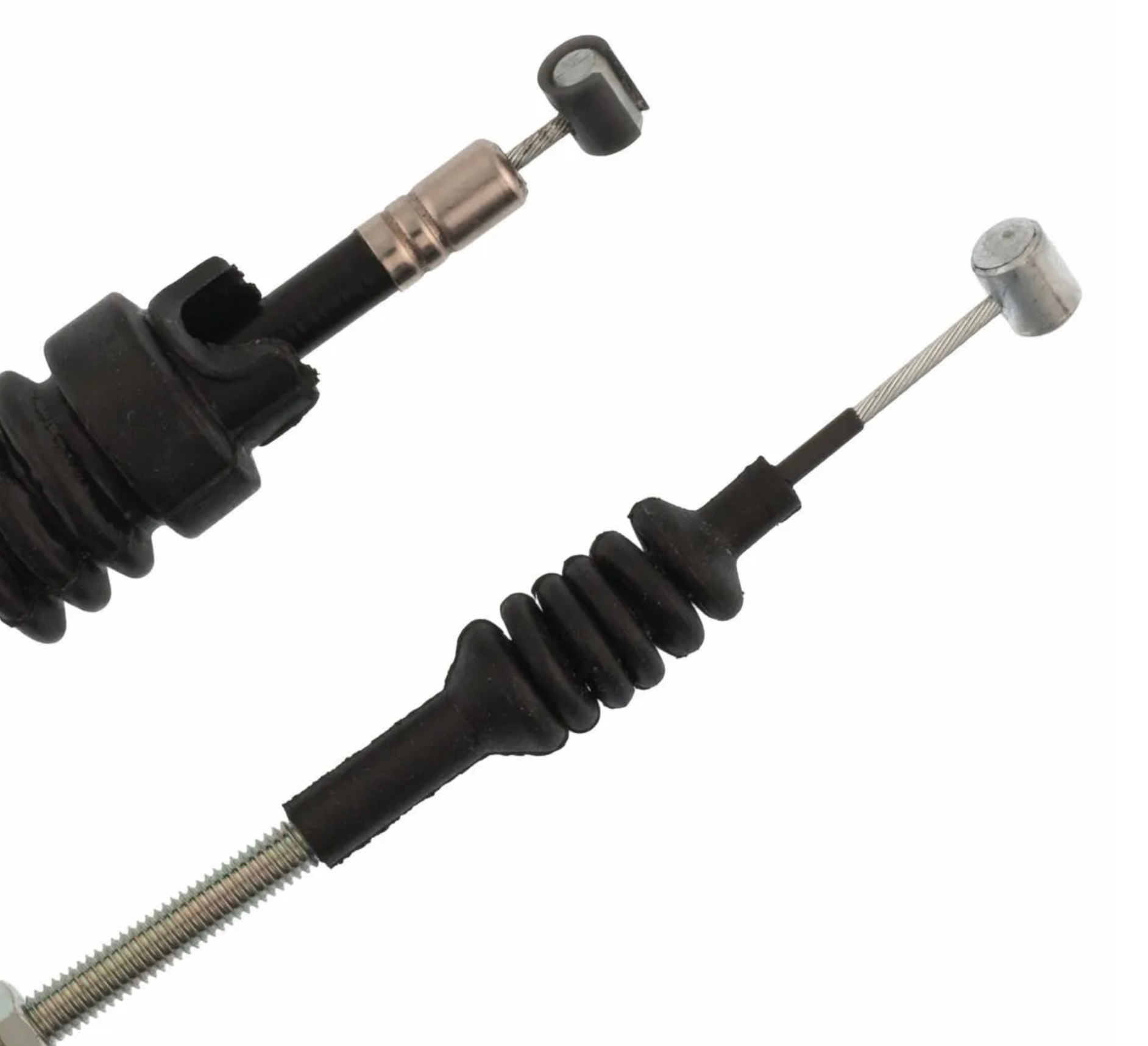

Zum Vergleich
(Oder werden hier Nippelbilder zensiert?)
OEM mit Plastikelement
HQ mit solider Tonne
Billig mit simplem Nippel

Zum Vergleich
