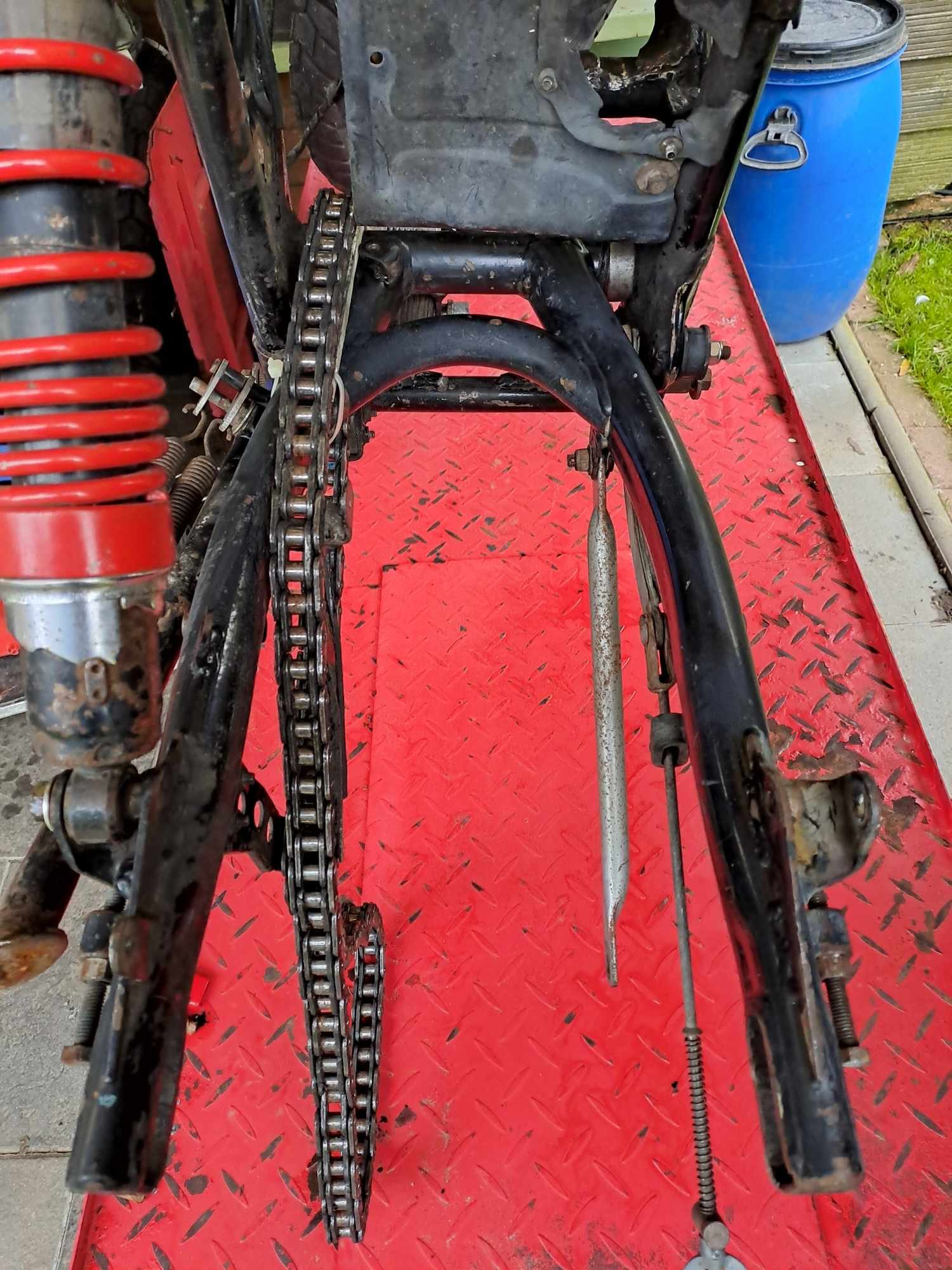

Was mir etwas Kopfzerbrechen macht, ist die verbaute Schwinge, welche nicht original zu seien scheint. Passen tut alles, aber ich finde das Gute Stück nicht im Netz. Leider habe ich keine Originale da, aber im Vergleich zu Bildern scheint sie etwas länger zu sein (51 cm Gesamtlänge)
Hat einer diese Schwinge schon mal gesehen?

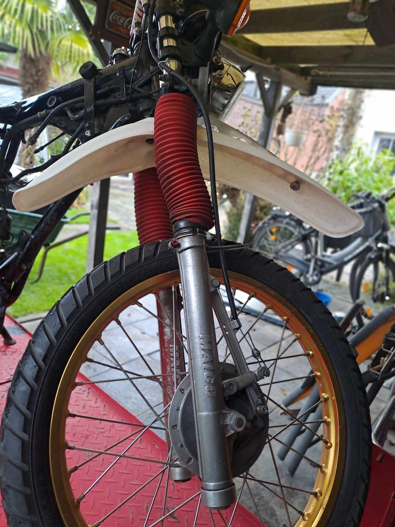

Des weiteren sind 38er Gabelohre von Maico mit Gasdruck Ventilen verbaut (Maico 400?).
Diese sind mit 86 cm 6cm länger als die Originalen (Oberkante bis Mitte Radachse).
Die Gabelbrücke scheint von Yamaha zu sein (550?). Sie ist identisch mit der Originalen, haben nur eine größere Aufnahme.
Dazu ist eine 21“ Akront Felge verbaut.

Die Schwinge ist die sogenannte "Malossi-Schwinge" und wurde mal vom Wunderlich verkauft. Ich denke, hier im Forum gibt es ein paar Leute die diese Schwinge fahren.
Grundsätzlich würde ich sagen, dass man den Fahrwerkumbau eintragen lassen kann. Ggf muss man dafür einen weiteren Weg fahren um den richtigen Ingenieur hierfür zu finden.

Glückwunsch, die Malossi Schwinge ist recht selten. Wenn ich es richtig im Kopf habe ist die glaub 3cm länger als die originale und soll dadurch das Fahrverhalten verbessern.
Die wurde extra so für die XT gebaut, deswegen passt das alles auch sauber. Ob man sich das eintragen lassen kann weiß ich nicht, mir wären jetzt keine Gutachten oder dergleichen bekannt. Das gute ist dass die Schwinge optisch der originalen sehr ähnlich kommt. Da musst du erstmal einen Prüfer finden der den Unterschied kennt. Ich hab irgendwo noch die Seiten aus dem Wunderlich Katalog wo die Schwinge angeboten wurde. Wenn du willst kann ich dir das gerne schicken.

Hier noch ein Bild von meiner Malossi Schwinge
Die Schrauben musste ich auch ersetzen, aber die Gewindegänge sind in Ordnung. Das Bremsgestänge ist hier noch in kurzer Version von der originalen Schwinge, da das längere nicht mehr dabei war.
Gruß Micha
