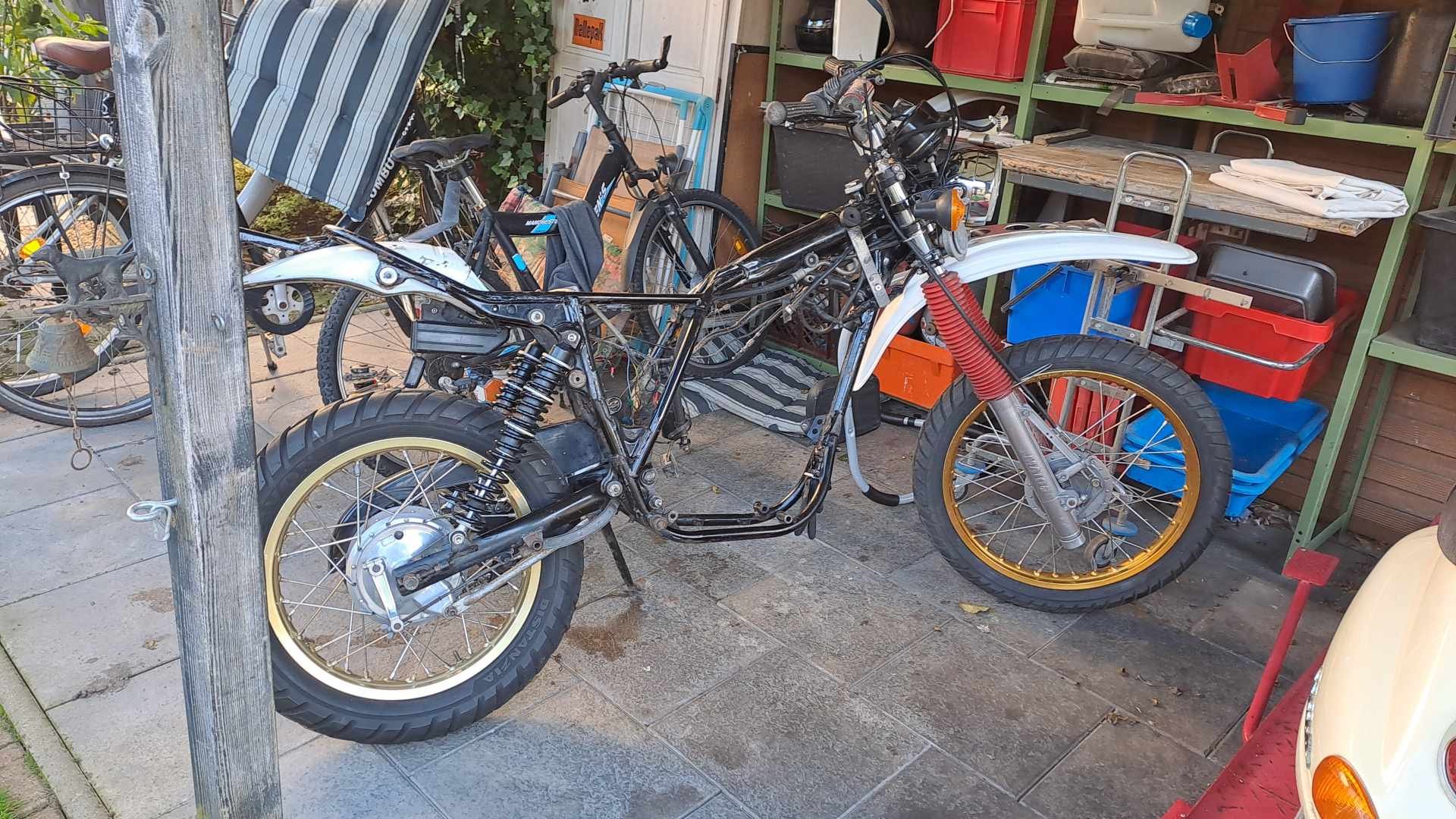

Ich fahre schon 15 Jahre eine SR und habe noch ein paar andere Mopeds in der Garage, welche ich selbst wieder aufgebaut habe (Hobby).
Jetzt bin ich stolzer Besitzer einer 86er XT, welche mehr in Teilen als am Stück ist.
Laut Brief ist sie seit 15 Jahren stillgelegt, und hat als Besonderheit nur einen Kunststofftank eingetragen.

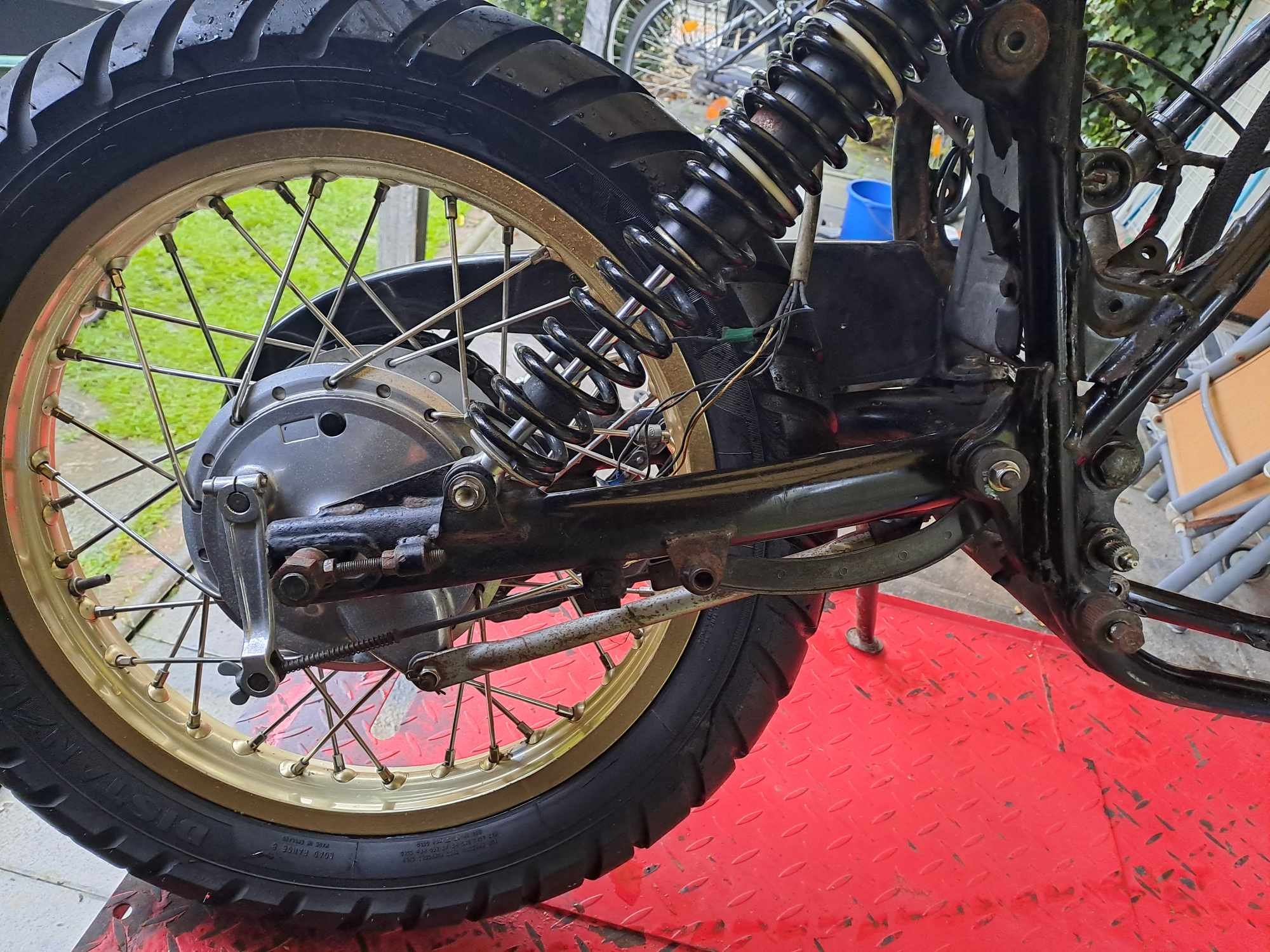

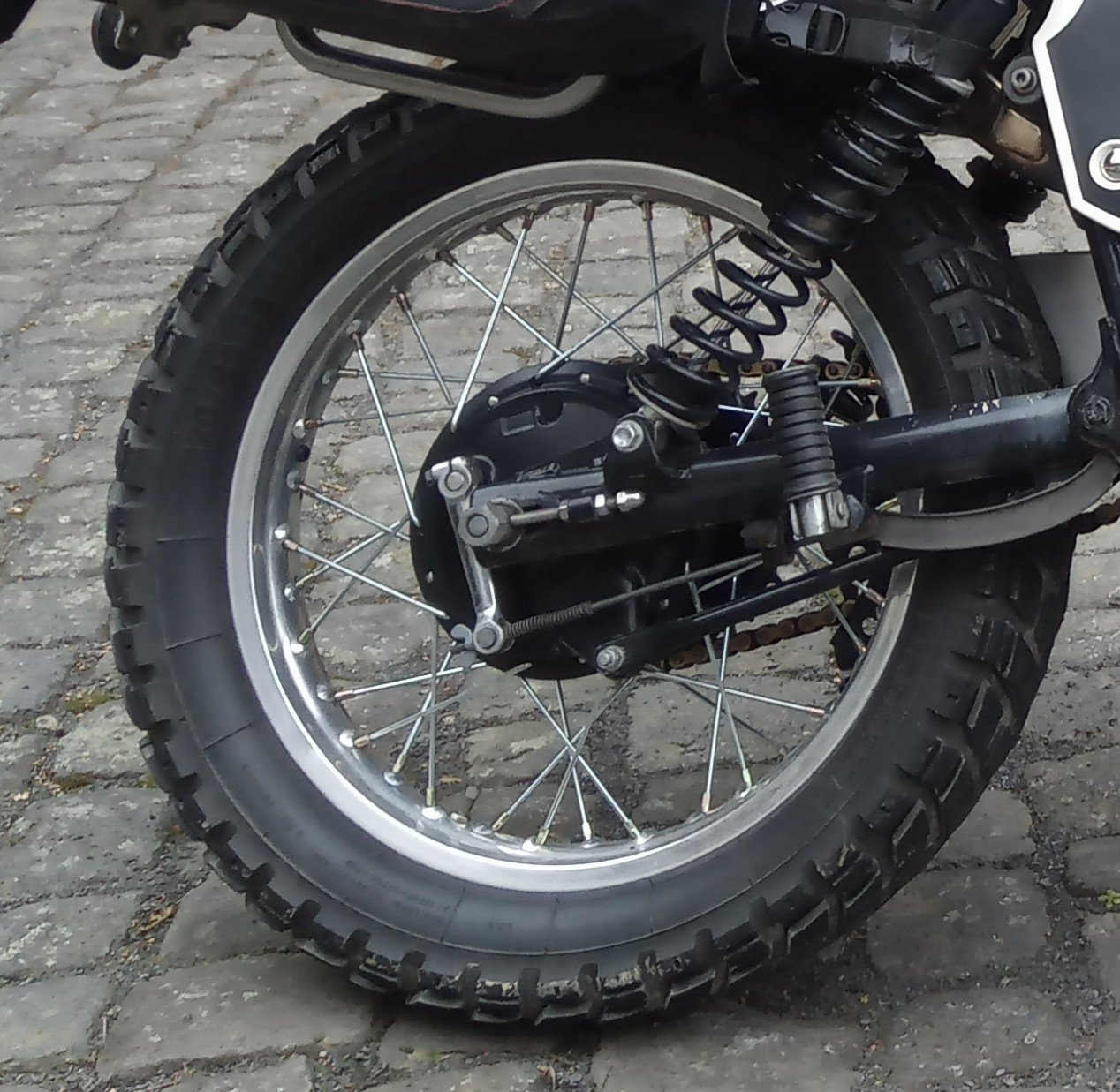

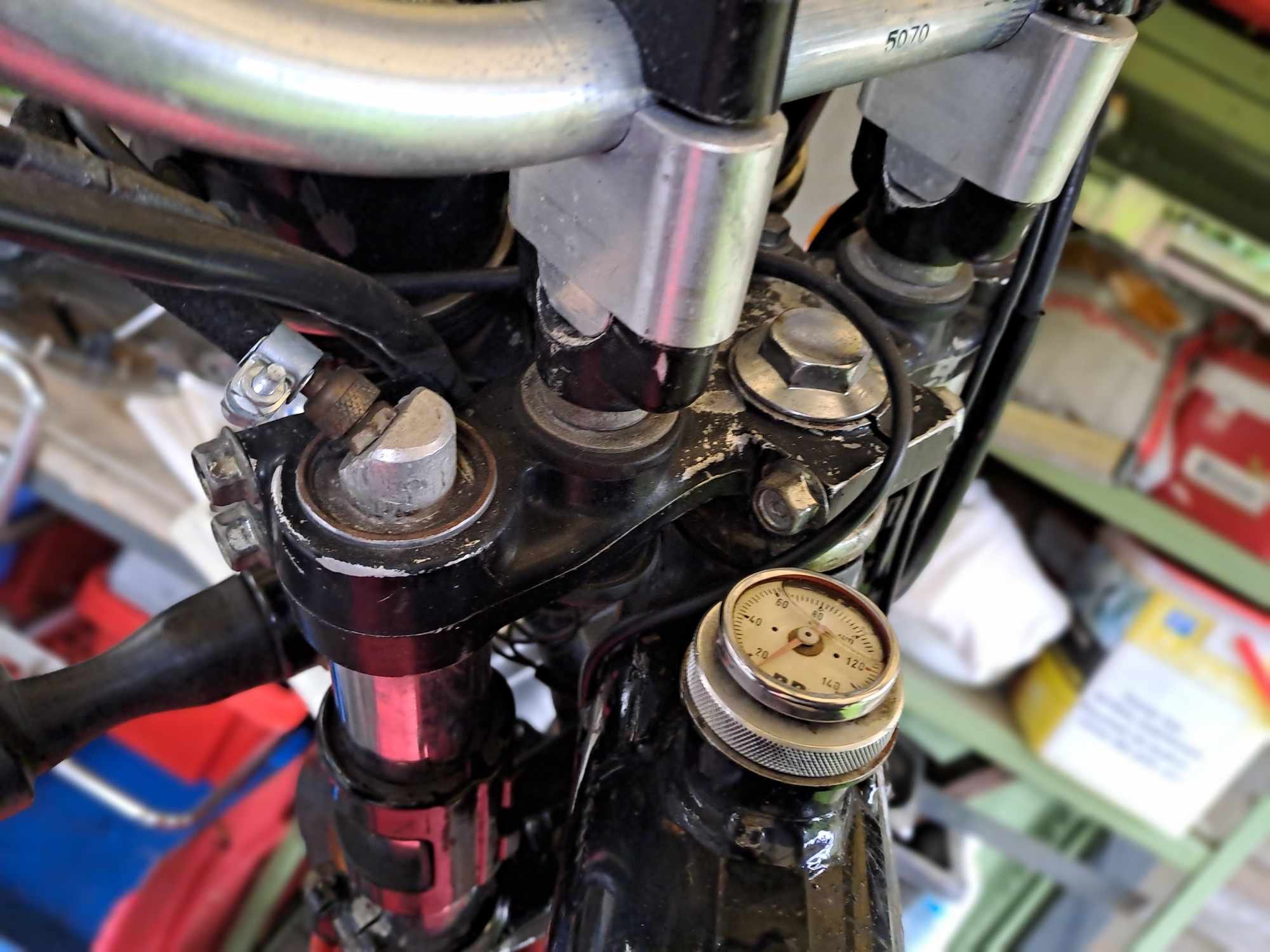

Was mir etwas Kopfzerbrechen macht, ist die verbaute Schwinge, welche nicht original zu seien scheint. Passen tut alles, aber ich finde das Gute Stück nicht im Netz. Leider habe ich keine Originale da, aber im Vergleich zu Bildern scheint sie etwas länger zu sein (51 cm Gesamtlänge)
Hat einer diese Schwinge schon mal gesehen?

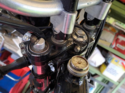

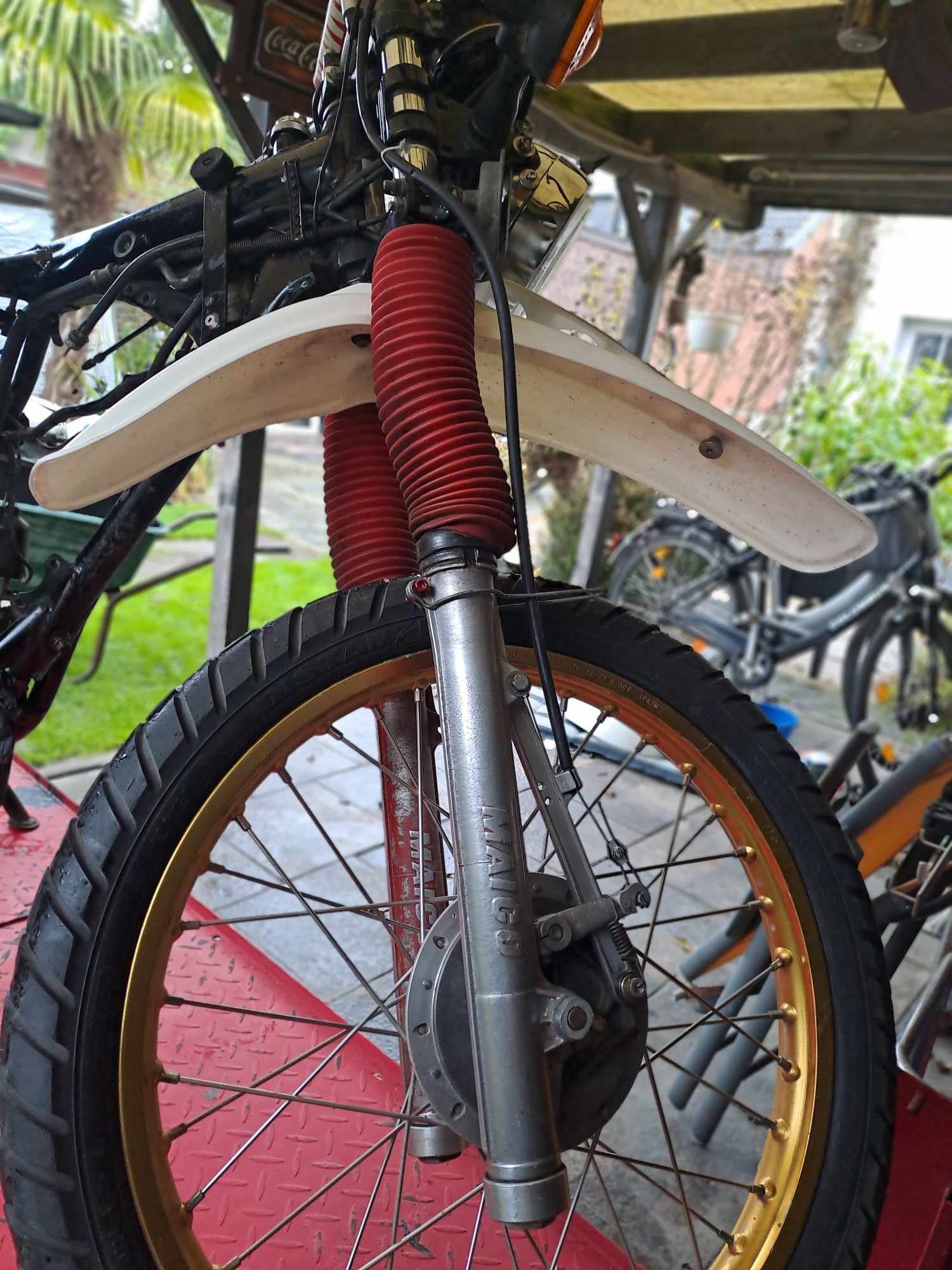

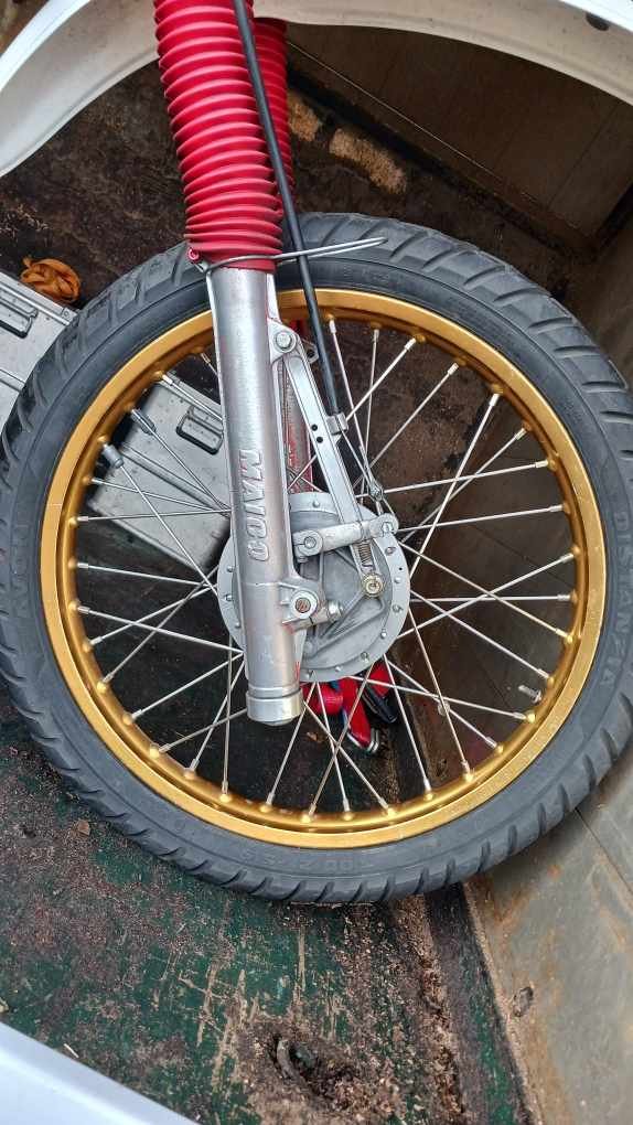

Des weiteren sind 38er Gabelohre von Maico mit Gasdruck Ventilen verbaut (Maico 400?).
Diese sind mit 86 cm 6cm länger als die Originalen (Oberkante bis Mitte Radachse).
Die Gabelbrücke scheint von Yamaha zu sein (550?). Sie ist identisch mit der Originalen, haben nur eine größere Aufnahme.

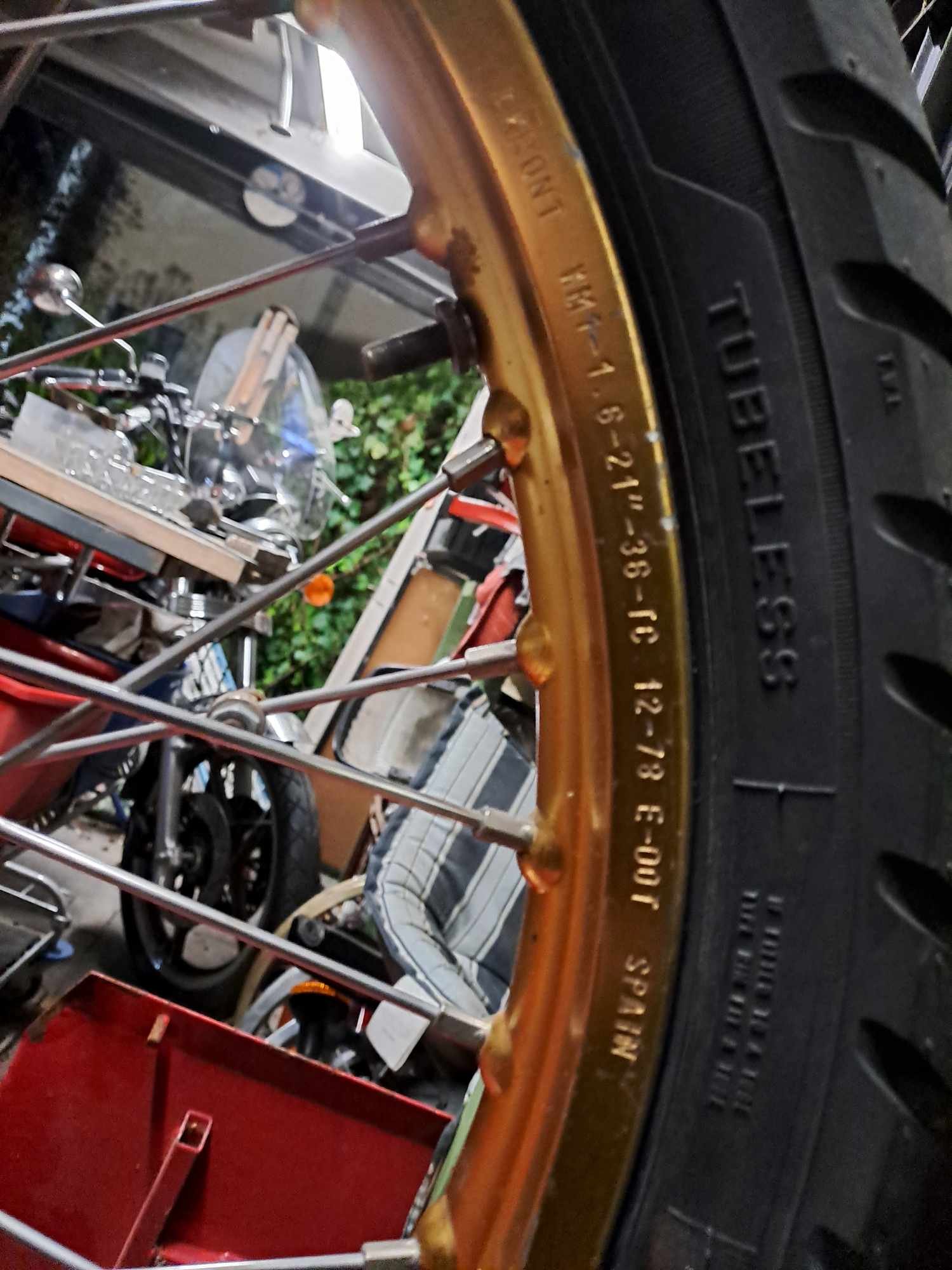

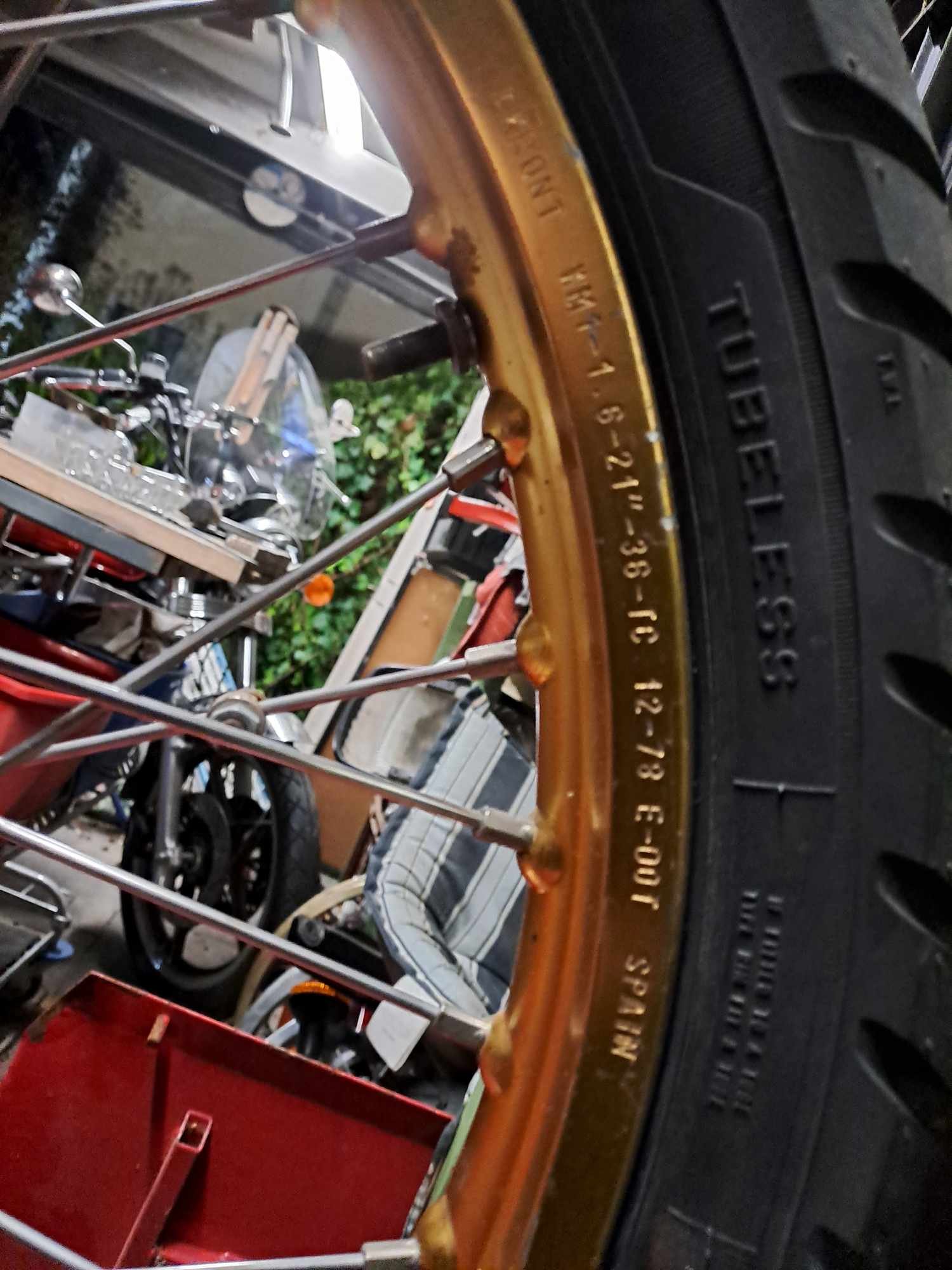

Dazu ist eine 21“ Akront Felge verbaut.
Bis auf die Position des Bremshebels an der Backe scheint auch da alles aus einem Guss zu passen.
Offroad Umbauten dieser Art sind in Foren teilweise zu finden, aber kann man das auch tüven?

Die Schwinge ist die sogenannte "Malossi-Schwinge" und wurde mal vom Wunderlich verkauft. Ich denke, hier im Forum gibt es ein paar Leute die diese Schwinge fahren.
Grundsätzlich würde ich sagen, dass man den Fahrwerkumbau eintragen lassen kann. Ggf muss man dafür einen weiteren Weg fahren um den richtigen Ingenieur hierfür zu finden.

Glückwunsch, die Malossi Schwinge ist recht selten. Wenn ich es richtig im Kopf habe ist die glaub 3cm länger als die originale und soll dadurch das Fahrverhalten verbessern.
Die wurde extra so für die XT gebaut, deswegen passt das alles auch sauber. Ob man sich das eintragen lassen kann weiß ich nicht, mir wären jetzt keine Gutachten oder dergleichen bekannt. Das gute ist dass die Schwinge optisch der originalen sehr ähnlich kommt. Da musst du erstmal einen Prüfer finden der den Unterschied kennt. Ich hab irgendwo noch die Seiten aus dem Wunderlich Katalog wo die Schwinge angeboten wurde. Wenn du willst kann ich dir das gerne schicken.

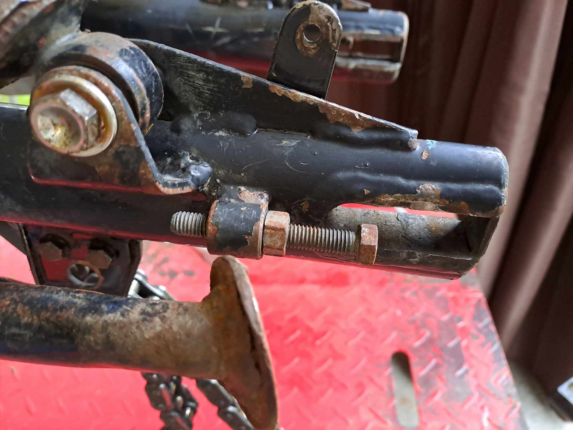

ich habe die 1983 bei Wunderlich neu gekauft zu einem für heutige Zeiten lächerlichen Preis und bin zufrieden. Nach über 200.000 km schon alleine deswegen, weil sie immer noch dran ist. Die Gewinde für die Kettenspannerschrauben waren irgendwann kaputt, jetzt sind da Durchgangslöcher und die Schrauben haben zwei Muttern. Diese Schwinge passt doch gut mit längeren Dämpfern und längerer Gabel, wie bei Dir.
Für ein anderes Umbauprojekt habe ich mal Schwingen nachgemessen, nicht die Gesamtlänge sondern den Abstand Schwingenachse zu Hinterachse wenn diese ganz vorne anliegt. Die Wunderlich Schwinge ist 2 cm länger als die originale (zum Vergleich: Die TT 600-59X Schwinge in meinem anderen Projekt ist 11 cm länger). Eintragen lassen kann man das bestimmt, muss man aber nicht. Diese Schwinge ist schon in den Zeiten wo der TüV Prüfer noch zu allem gefragt hat "Is datt Originaal? " niemandem aufgefallen. Heute kennt sich kaum noch ein Prüfer damit aus, bei mir sind nur die Ochsenaugen eingetragen, weil da mal einer drauf bestanden hat.

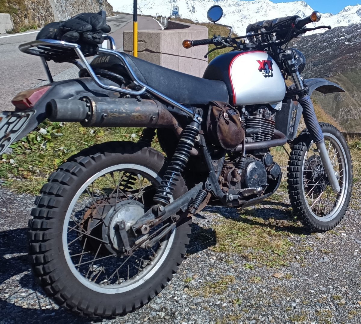

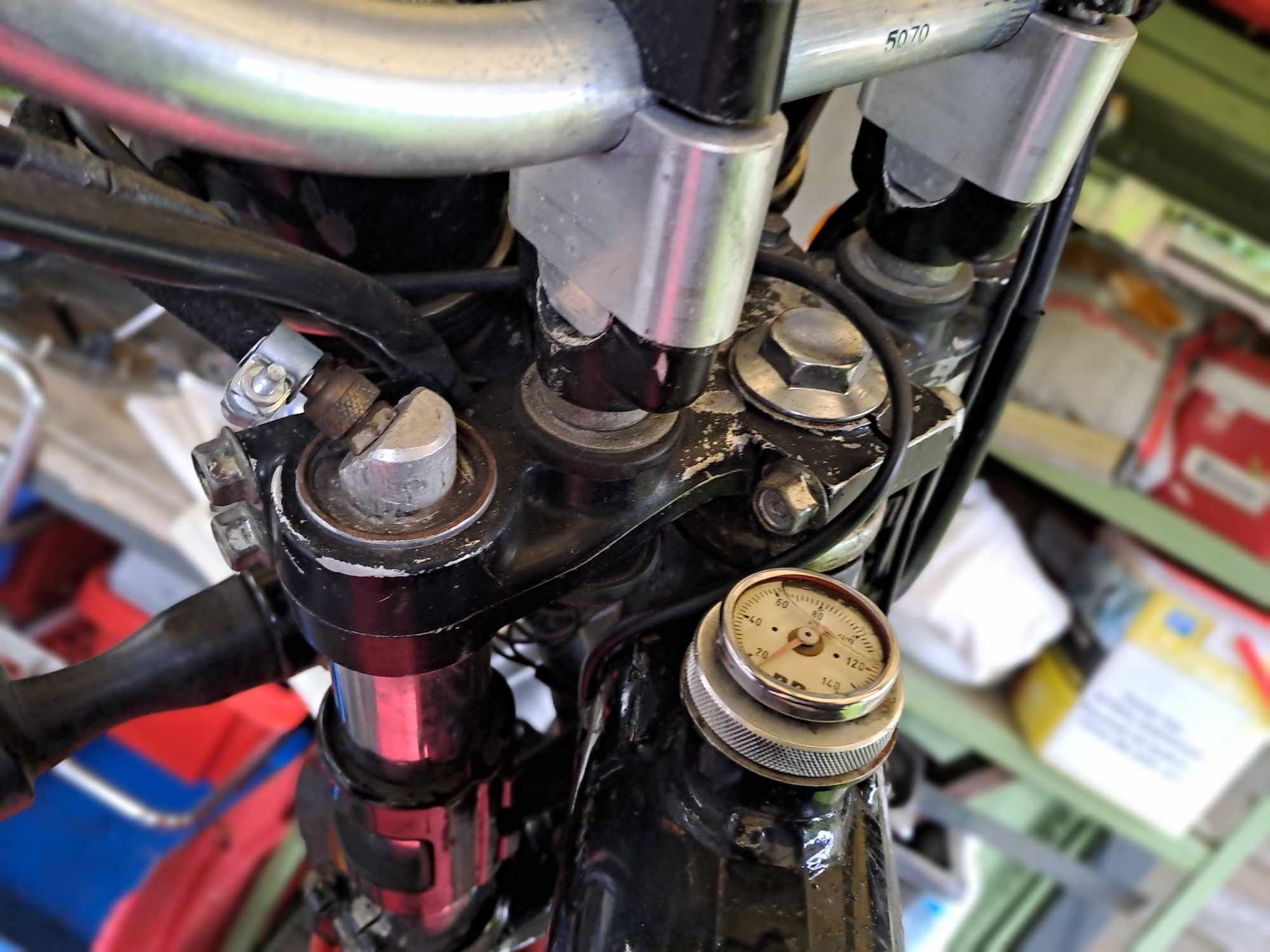

Hier noch ein Bild von meiner Malossi Schwinge

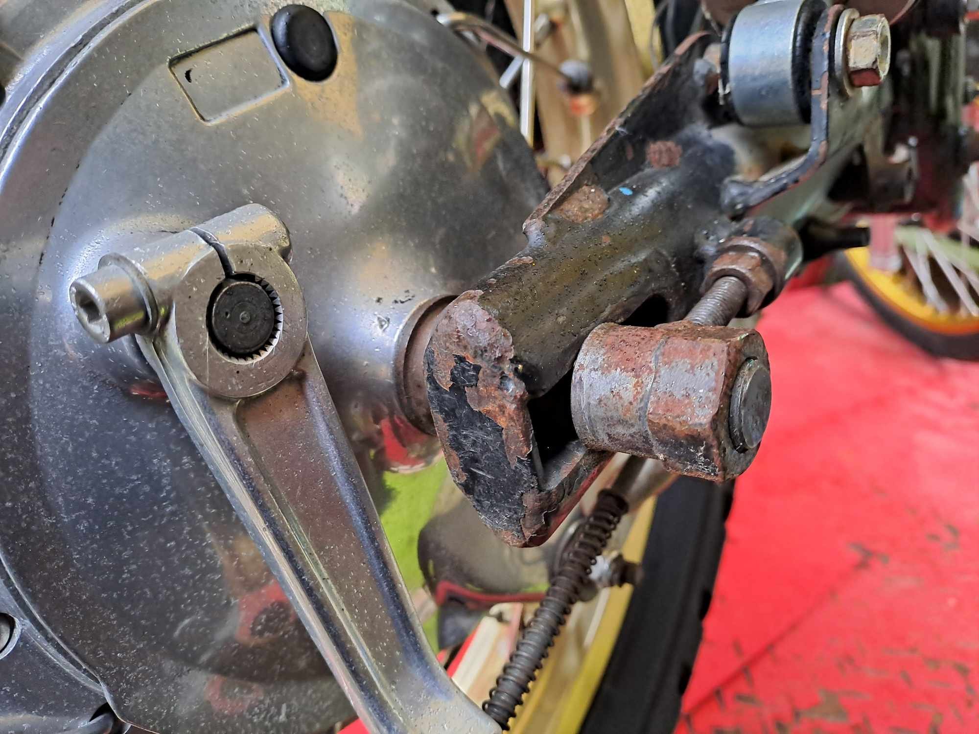

Die Schrauben musste ich auch ersetzen, aber die Gewindegänge sind in Ordnung. Das Bremsgestänge ist hier noch in kurzer Version von der originalen Schwinge, da das längere nicht mehr dabei war.
Gruß Micha
