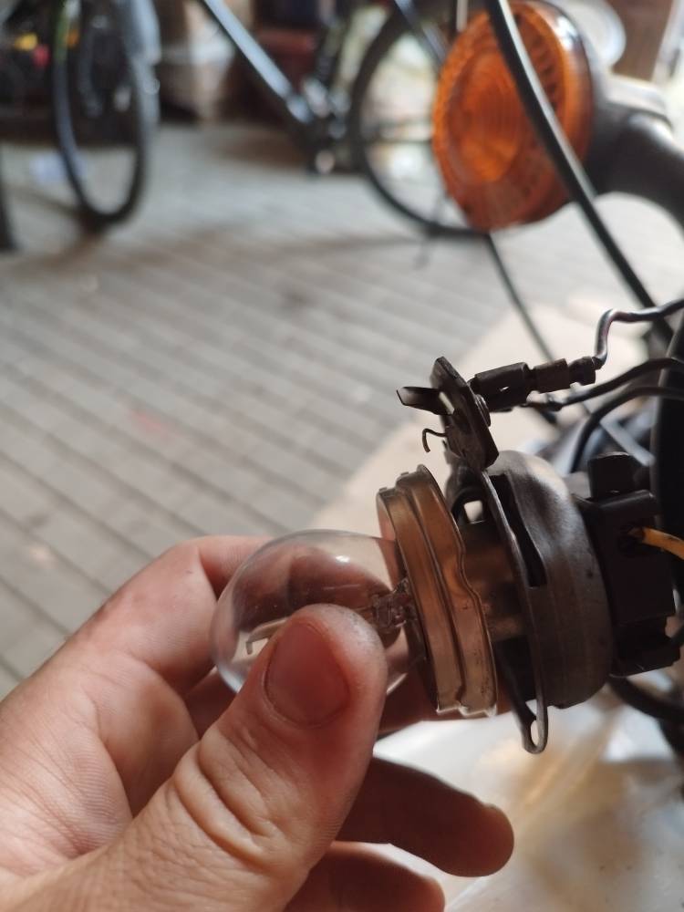

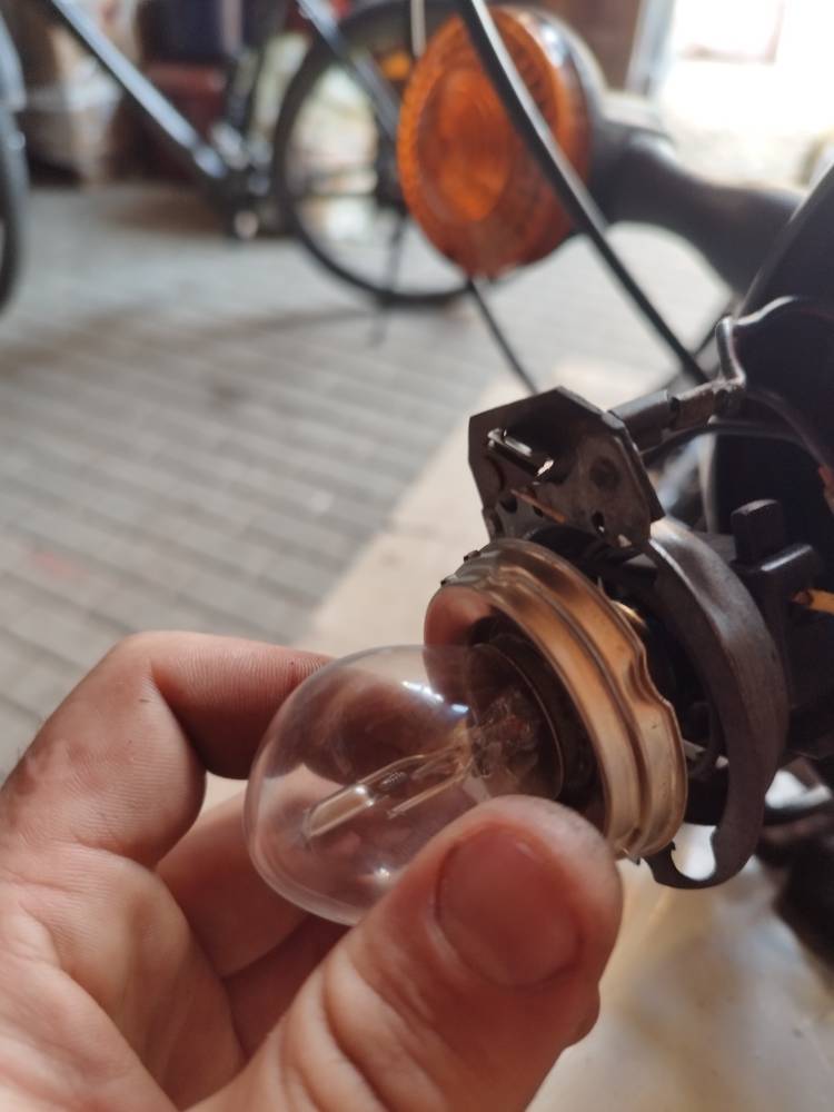

Guten Abend zusammen,
es geht stramm Richtung TÜV.
Gestern ist jedoch die Sicherung geflogen.
Ich habe dich Lochmaske abgenommen und es halt leicht verschmort gerochen.
Zwei kabel die zur Lampe führen waren angeschmort.
Ich habe einen Kupferdraht gefunden der mir rätselhaft erscheint.
Vielleicht weiß jemand wo er hin gehört.
Siehe Bild im Anhang.
Die Blinker gehen leider auch noch nicht.
Kann es das Blinker Relais sein ?
Gruß Frederic

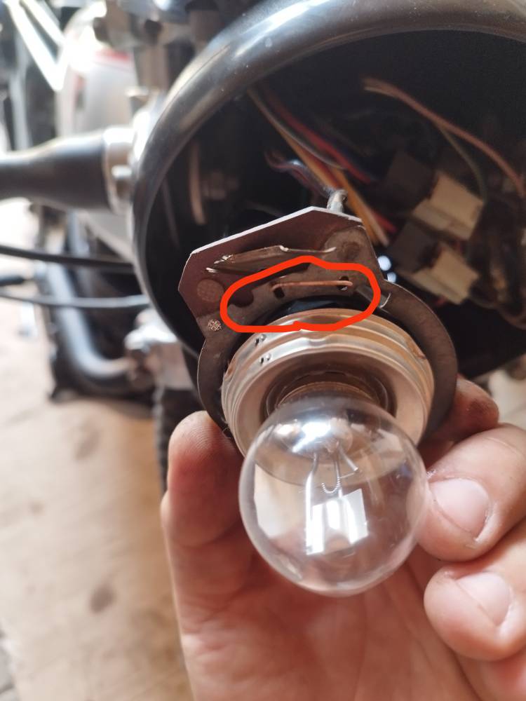

Beitragvon Fredwilhelm1 » Mi Jun 26, 2024 15:32
Hier markiert

Beiträge: 2645
Re: Licht
Beitragvon Mambu » Mi Jun 26, 2024 16:18
Hoi,
das Teil in Deiner Hand ist sicher nichts Originales von einer XT500....da hat mal jemand was gebastelt.

Re: Licht
Beitragvon Fredwilhelm1 » Mi Jun 26, 2024 16:47
Dafür passt es aber verdammt gut in die originale Lochmaske.
Gesendet von meinem 2201116SG mit Tapatalk

Zu einem besseren Verständnis des Problems könnte ein Foto auch vom Gegenstück mit der 'Lochmaske' beitragen!?!
Beiträge: 2645
Re: Licht
Beitragvon Mambu » Mi Jun 26, 2024 18:31
...man kann auch verdammt gut passend basteln... :wink: :D
Scheint kein deutsches Modell zu sein, ich meine einen Kunststofflampentopf zu erkennen.
In jedem Fall würde ich einfach mal systematisch nach Kurzschlussmöglichkeiten suchen, blankgescheuerte "plusführende" Adern usw.
