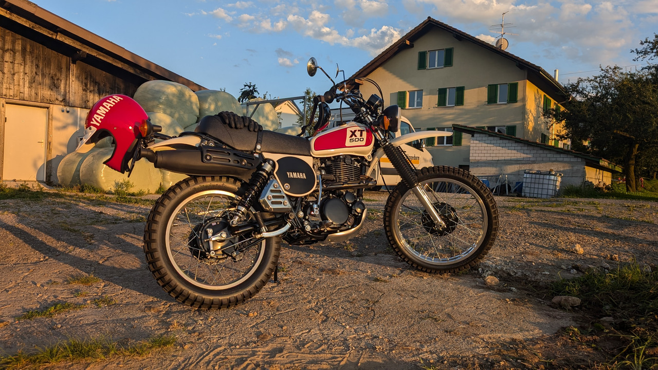

Dass die Kiste bei 130 Instabil wird würde ich auf deinen (so wie ich sehe) TKC 80 schieben.
Da ist z.B. ein Heidenau K60 auf alle Fälle besser.
Allerdings sind meine schlechten Erfahrungen mit dem Conti wohl vom Anfang der 90er.
Ich habe ihn dann nicht mehr gekauft.
Unerschütterlich läuft eine XT nie.
Ist aber egal wenn du sonst klarkommst und Autobahn unwichtig ist.
