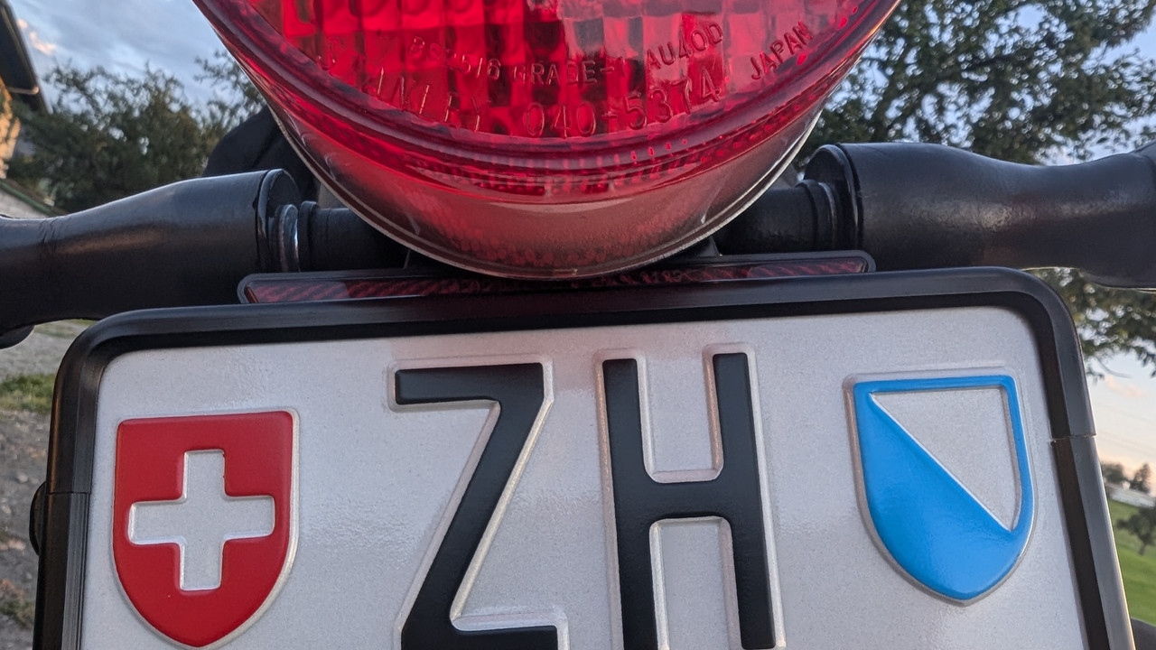

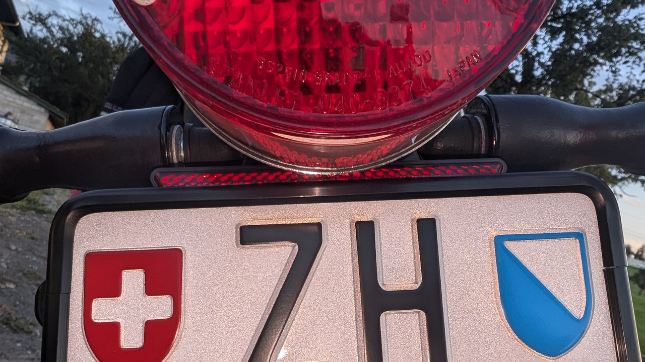

Ich riskiere zur Abwechslung mal einen e-geprüften, linksseitigen Toolbox Rundreflektor als Rückstrahlelement :mrgreen:

Viel zu groß. Gibt's in ganz schmal.umd hat e. Die Nehm ich immer..

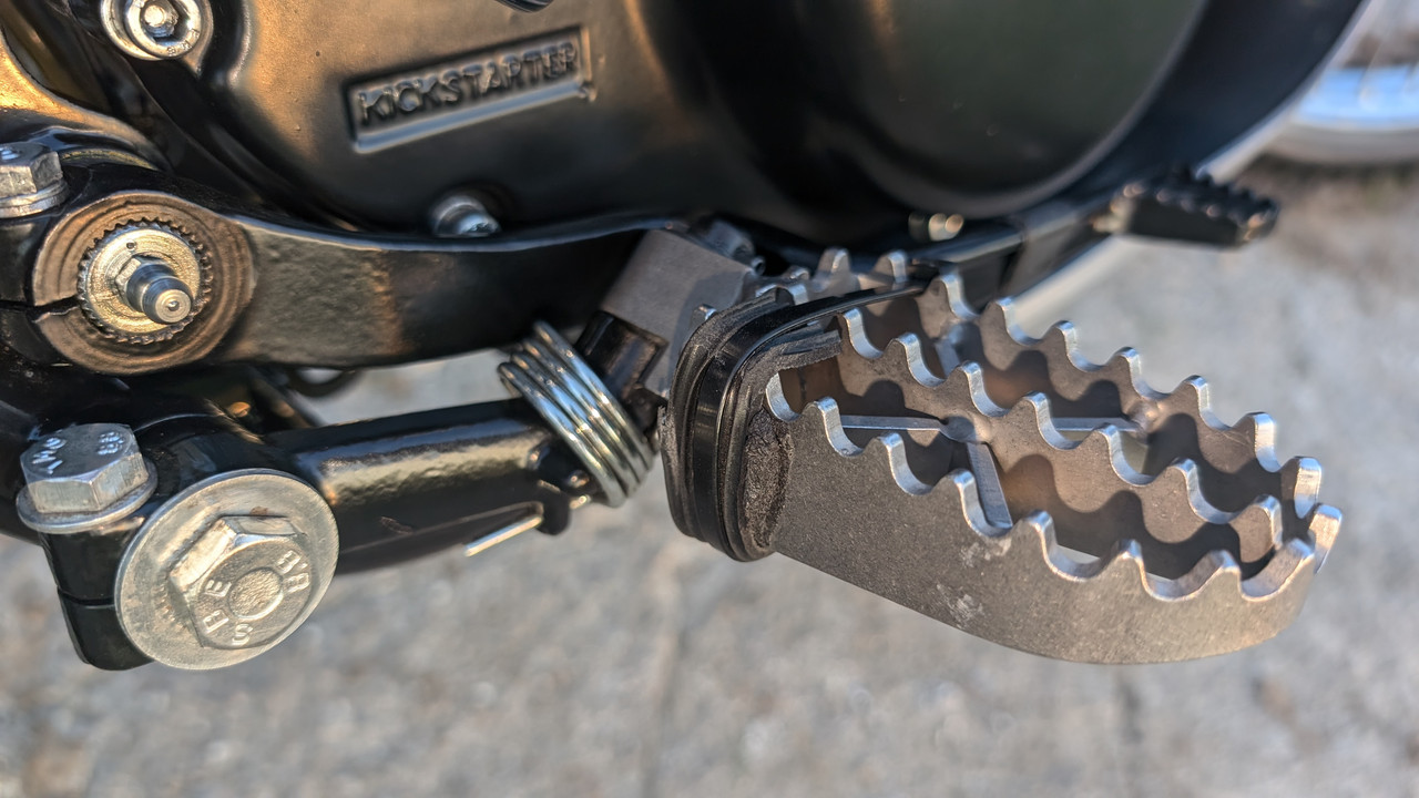

Ich glaube nicht daß dein Schalthebel
zu lang ist sondern dein Fußbremshebel
zu kurz und zu steil nach unten verläuft.
Dieser sollte eigentlich am Deckel vorbeiführen
und nicht anschlagen.

Zu den Hebeln kann ich nur vermuten, dass der rechte original scheint und mit Stiefelgrösse 41 für mich gut zu bedienen ist. Der Linke scheint neu/ klappbar und ist deutlich länger, ich muss bei jedem Schaltvorgang den Fuss auf der Raste versetzen (auf S.1 gibts Bilder).
Die Kupplung wurde umgebaut und funktioniert jetzt hydraulisch, muss mal sehen, was da noch einzustellen ist. Es fühlt sich aber so an, als sei es auf der Schaltwelle schwergängig. Habe mal gelesen, dass es je nach Bauj. zuerst Gleit- und später Nadellager gibt und die Gängigkeit auch je nach Ölzustand schwanken kann. Der Schalthebel hat aber kein grosses Spiel und ist dicht.

Rückstrahler mittig überm Kennzeichen, kürzerer Schalthebel, Kupplungsspiel eingestellt und ein Gummischutz für den Kickstarter an der Raste...
