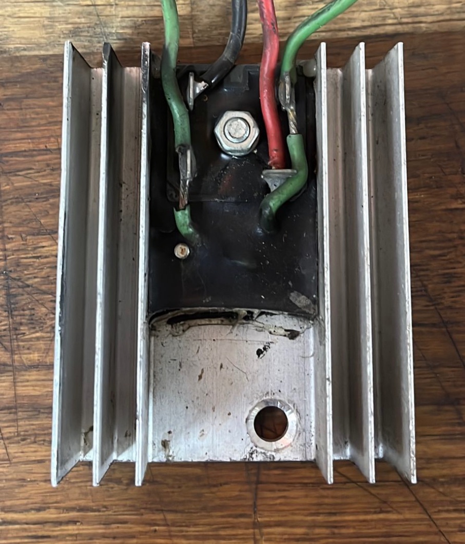

Foto vom Regler: Foto der verfügbaren Kabel: Foto von des Kabels Ursprung: Ich möchte nach Möglichkeit vermeiden, das Polrad abzunehmen.

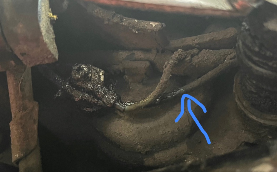

Der Regler ist Wunderlich,(also vertrieben von Fa. Wunderlich) und um ihn zu benutzen muss man eine normalerweise verlötetes Spulenende unterm Magnetrotor ablöten und herausführen.
Das letzte Foto ist so schmuddelig, da seh ich nix...

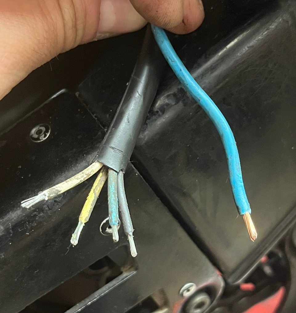

Auf dem Schmuddelfoto sieht man dann vermutlich das herausgeführte Spulenende.
Kannst du oder jemand anderes mir auch sagen, wie ich den Regler anschließe?
Regler(1, 2, 3, 4): Verfügbare Kabel:
vom Kabelbaum:
- gelb: Regler
- weiß: Gleichrichter
- rot: Gleichrichter
aus dem Gehäuse:
- hellblau: herausgeführtes Spulenende
Vielen Dank und viele Grüße aus Köln
Nico

...wenn nach Plan umgebaut wurde, kommt die weiße und die neue blaue Ader auf die beiden grünen am Regler. Rot ist Plus und Schwarz Minus/Masse. Die gelbe Ader ist funktionslos.

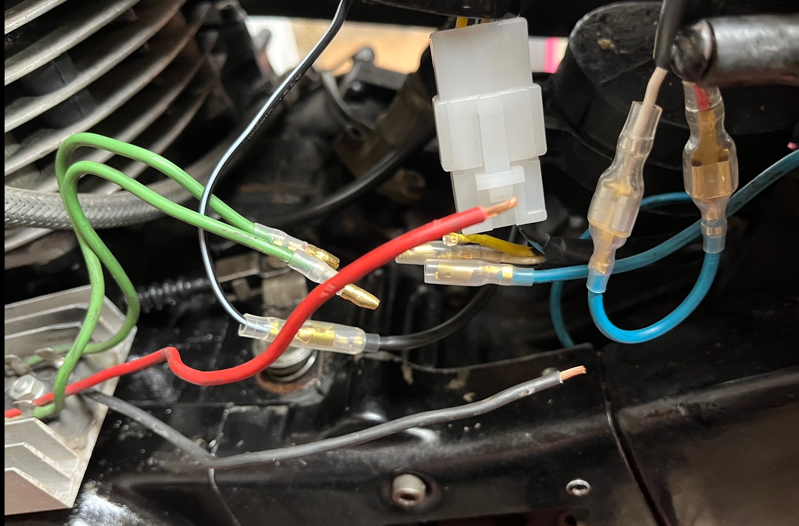

Hier Mal ein Foto vom aktuellen Stand. Läuft der Scheinwerfer mit diesem Regler über Gleichstrom?

ich hab Mal alles nach Plan angeschlossen und mir die Frage selbst beantwortet: Alles funktioniert über DC.
Ohne Motorlauf zumindest alles richtig, freut mich sehr

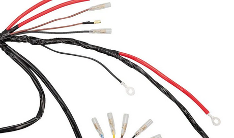

> Mein Kedo Kabelbaum hat hierfür leider kein Massekabel vorgesehen:1x an einer der Befestigungsschrauben des Batteriehalters unter der Sitzbank

Entweder legst Du eine kurze Masseleitung von Batterieminus an den Rahmen oberhalb der Batterie, wo auch der Masseanschluss des Kabelbaums sitzen sollte, oder Du machst eine Kurze Masseleitung von Batterieminus an den Rahmen oberhalb der Batterie und schliesst den Kabelbaum direkt an Batterieminus. Strommässig ist das ziemlich egal, ich bin immer froh, wenn ich an der Batterie jeweils nur ein Kabel anklemmen muss...
