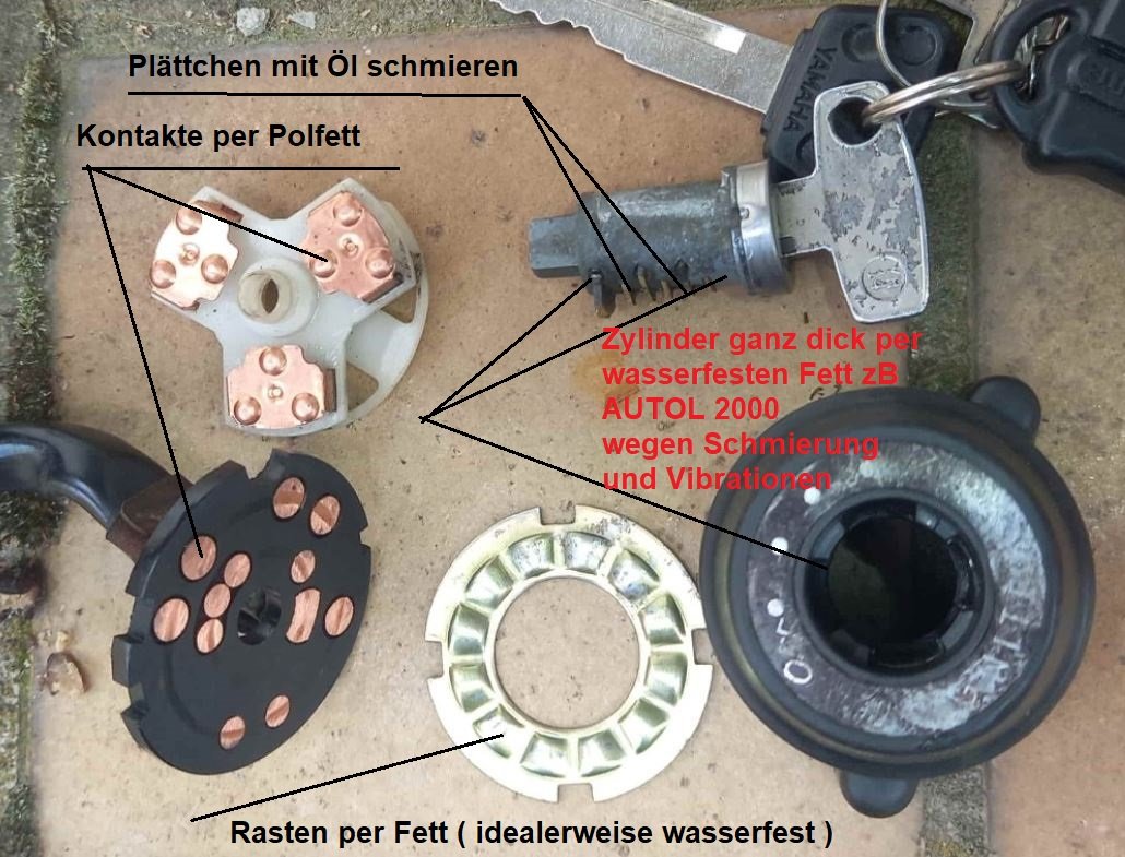

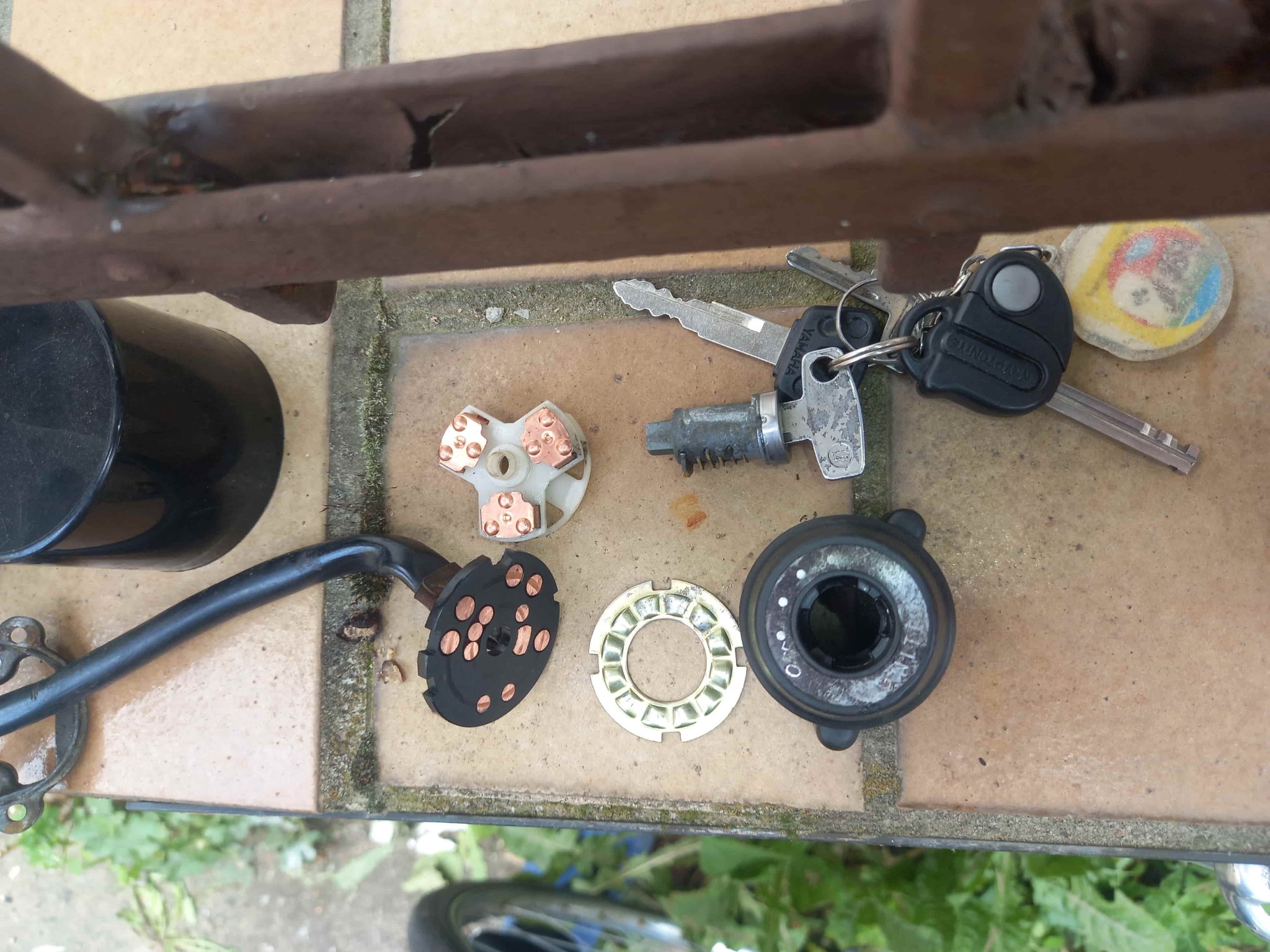

Habe gerade das Zündschloss meiner XT 500 zerlegt und die Kontakte sowie die Gehäuse innen gereinigt. Jetzt möchte ich es wieder zusammensetzen. Dazu meine Frage:
1. Kann ich den Schließzylinder irgendwie auch innen reinigen oder reicht es wenn ich ihn einfach Graphit reinsprühe?
2. Was muss jetzt beim Zusammensetzen mit welchem Schmiermittel geschmiert werden?

Graphitspray leitet, so als Tipp

Schließzylinder, Plättchen und Federn mit Verdünnung sauber machen und dann mit Graphitpulver schmieren.

Servus,
hier ein Schmierplan, so wie ich das immer mache.
Die starken Eintopfvibrationen zerrütten auf die Dauer den Zylinder inkl Kunststoffgehäuse,
deshalb gut mit wasserfestem Bootsfett schmieren, zB AUTOL 2000 schmiert gut und ist sogar salzwasserbsetändig und zäh wie Katzendreck.
Das verwende ich auch für die Schwinge, Bremshebel und Nabenruckdämpfung.
Schraubergruß aus OÖ
Dieter
Dieter

Zu dick darf das Fett beim Schmieren des Zylinders und Kunststoffgehäuses innen auch nicht aufgetragen werden oder? Sonst drückt sich das zwischen die Plättchen in den Schließzylinder rein und könnte diese auf Dauer verkleben?

hallo,
bei mir hat sich da noch nie was verklebt...
hatte aber viele kaputtvibrierte Zinkdruckgusszylinder und Kunststoffgehäuse, die sind dann was für den Schrotthaufen
Dieter
Dieter
