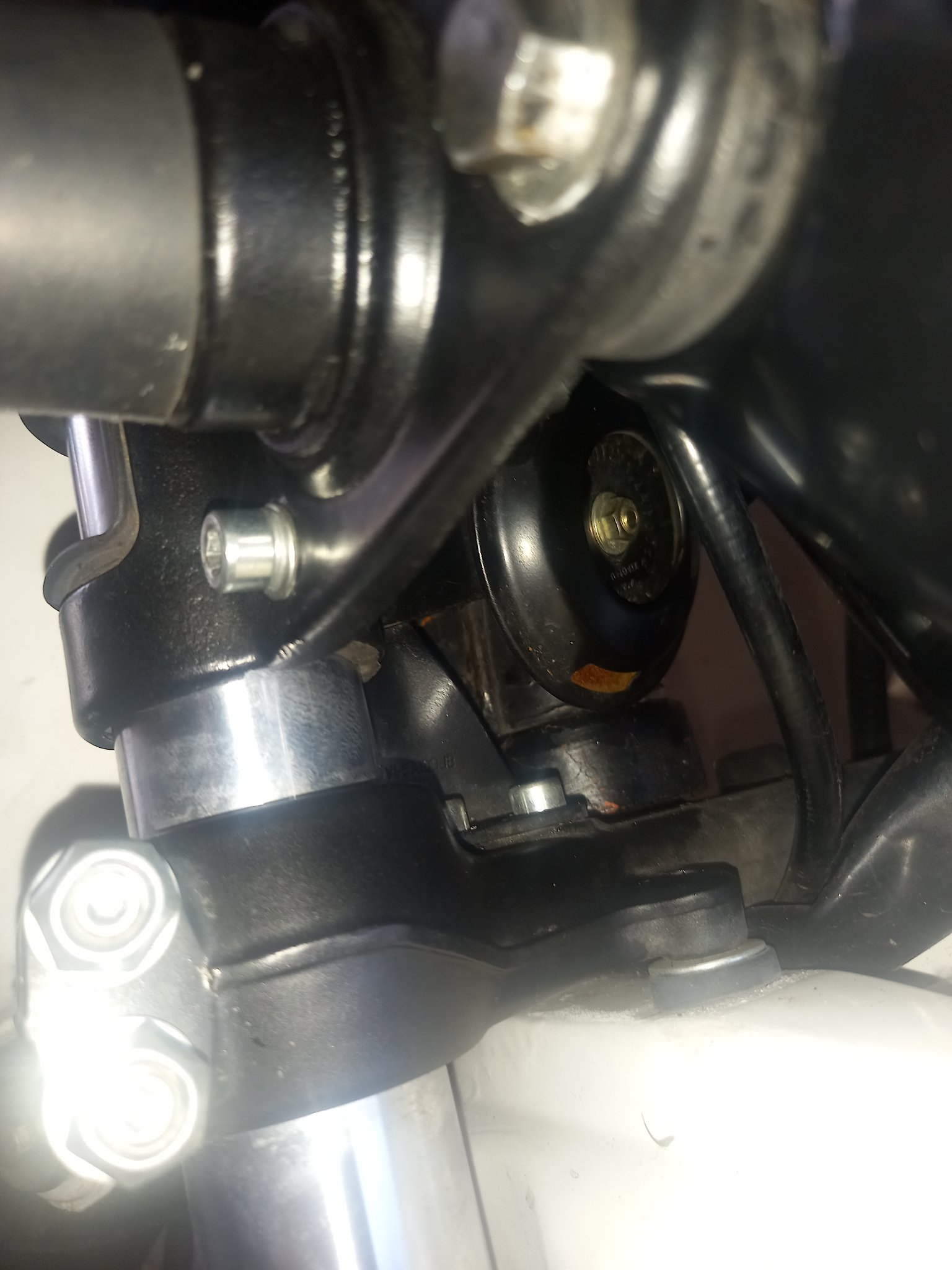

Glückwunsch, Hannes!
Schau mal auf die untere Gabelbrücke, dort sollten sich in Fahrtrichtung rechts zwei Bohrungen mit M6-Gewinde finden, vorgesehen für den Haltewinkel der Hupe, die damit dann direkt unter und hinter dem Scheinwerfertopf sitzt.
Gute Nacht!
Heinz
PS: Besagter Haltewinkel sieht etwa so aus: https://www.ebay.de/itm/KEDO-XT500-79-H ... Sw7rdaisgO

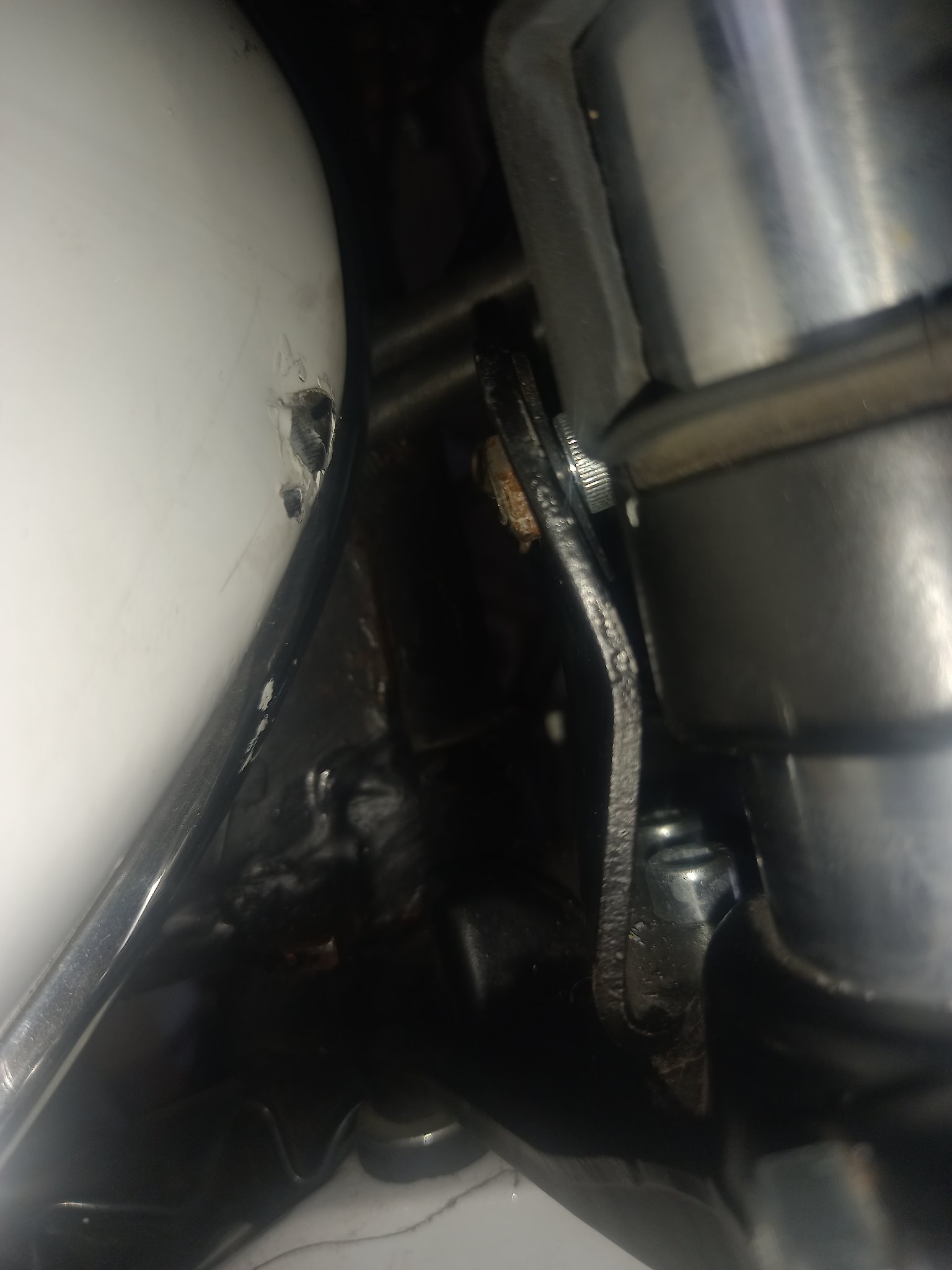

Hallo zusammen, Ich würde auch gerne wissen, wo meine Hupe hingehört.
Ich habe auf der unteren Gabelbrücke den Hupenhalter drangeschraubt, aber der stößt gegen den Kraftstofftank, wenn man bis zum Anschlag nach rechts lenkt. Eine entsprechende Macke ist am Tank sichtbar.
Wie ist denn die Hupe bei der XT 500 Baujahr 1977 im Originalzustand montiert? Hat da jemand ein Foto? :lupe:

Kann es sein, dass ich den Hupenhalter einfach falschrum montiert habe?
Beiträge: 7220
Re: Wo gehört die Hupe hin
Beitragvon Frank M » Di Jul 09, 2024 17:15
vielleicht hilft es bei dir ja auch den Hupenhalter richtig rum anzubauen.

Ja, das hat tatsächlich geholfen :ideadev:
