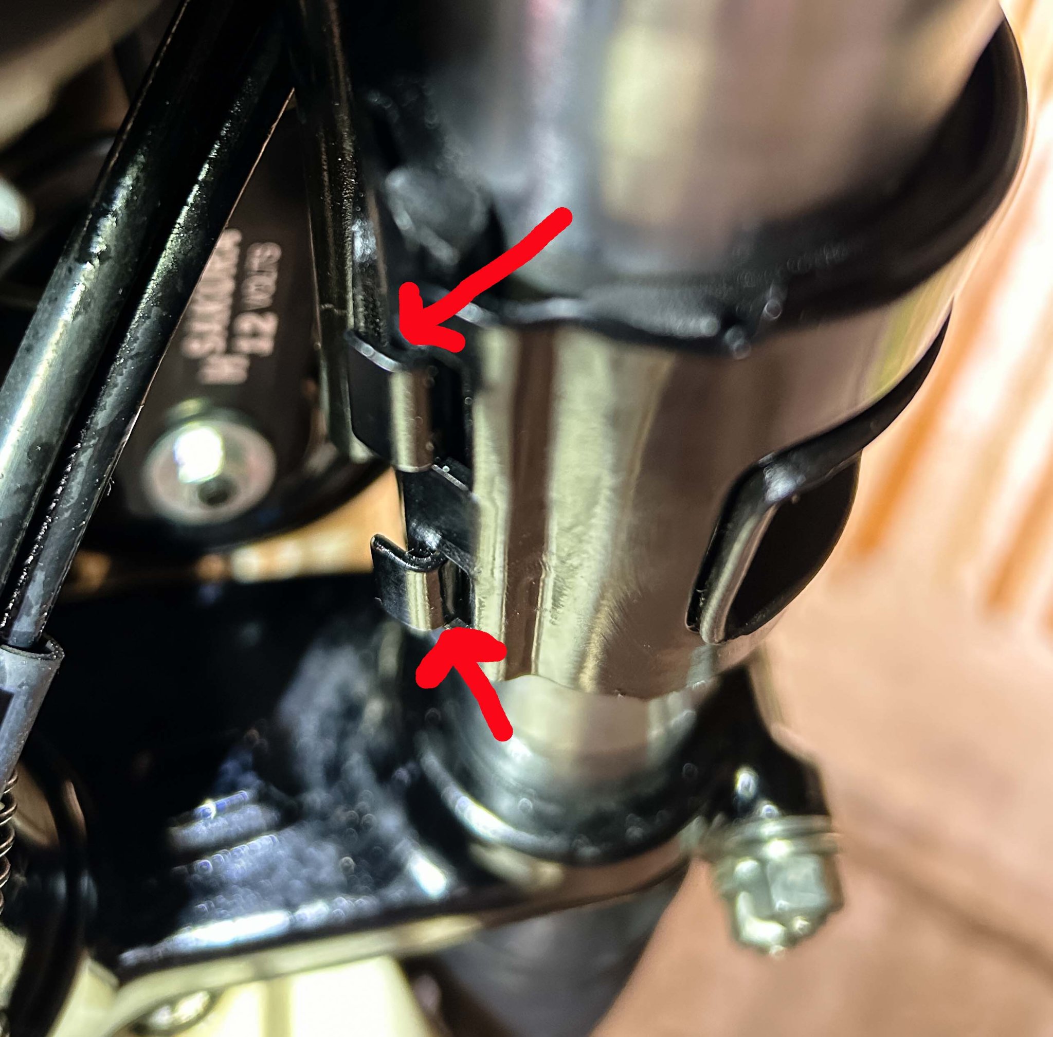

Beim Ausbau der Federbeine stoße ich auf das nächste Problem: die Scheinwerferhalterung.
Die Schrauben habe ich gelöst, aber das Teil scheint irgendwie an den Standrohren festgeklammert zu sein (s. Foto) - wie krieg ich diese Halterung (ohne etwas kaputt zu machen) auf?

- Beiträge: 5865
Re: unterste Schraube an Teleskopgabel
Wenn die Schrauben auf der anderen Seite raus oder zumindest gelöst sind, und dich der Halter trotzdem nicht bewegt, dann klebt vermutlich die Gummunterlage.
Mit sanfter Gewalt sollte sich das lösen.
