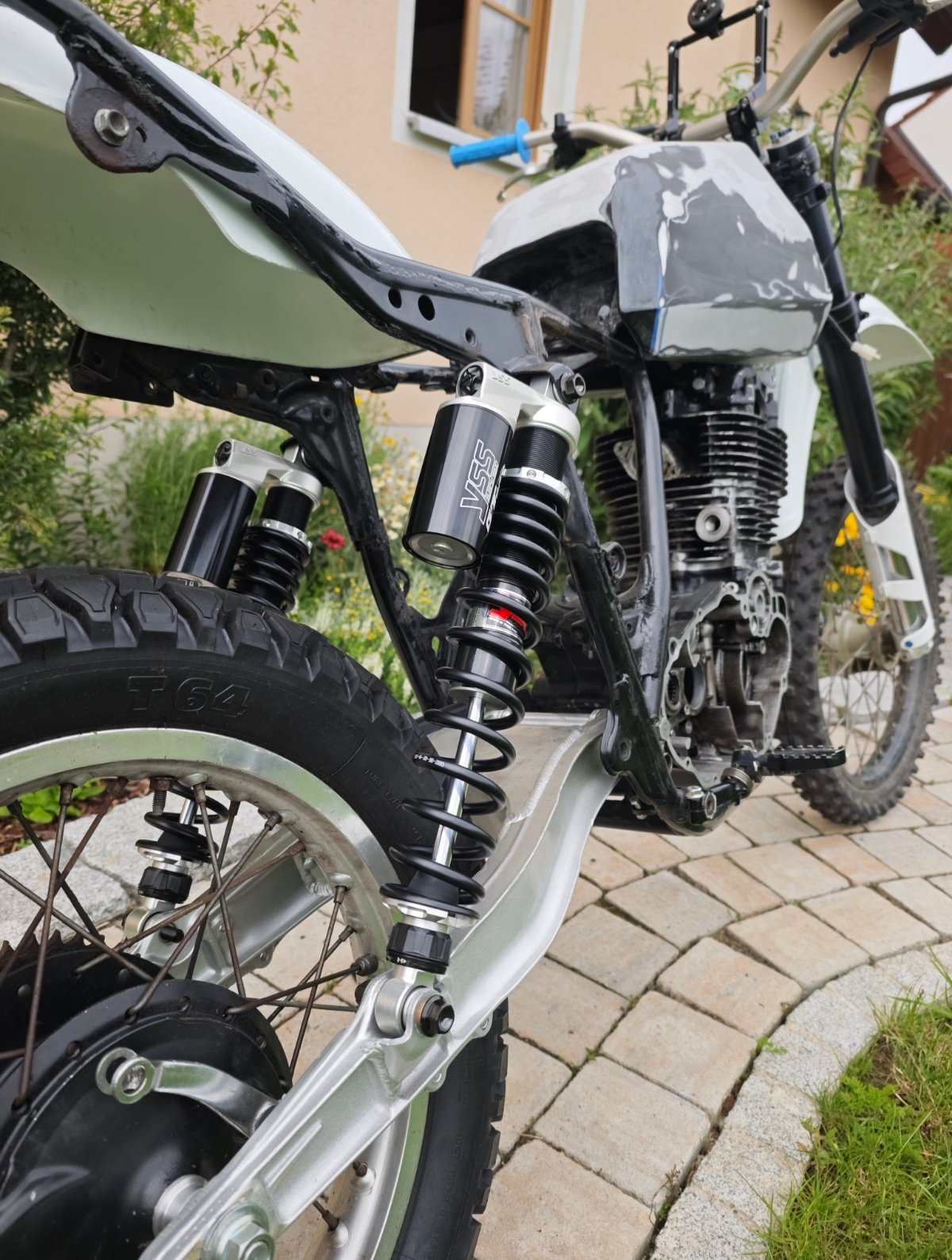

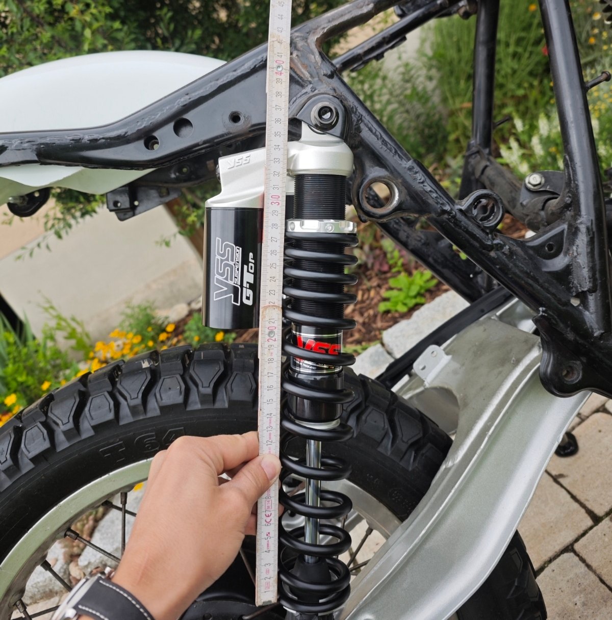

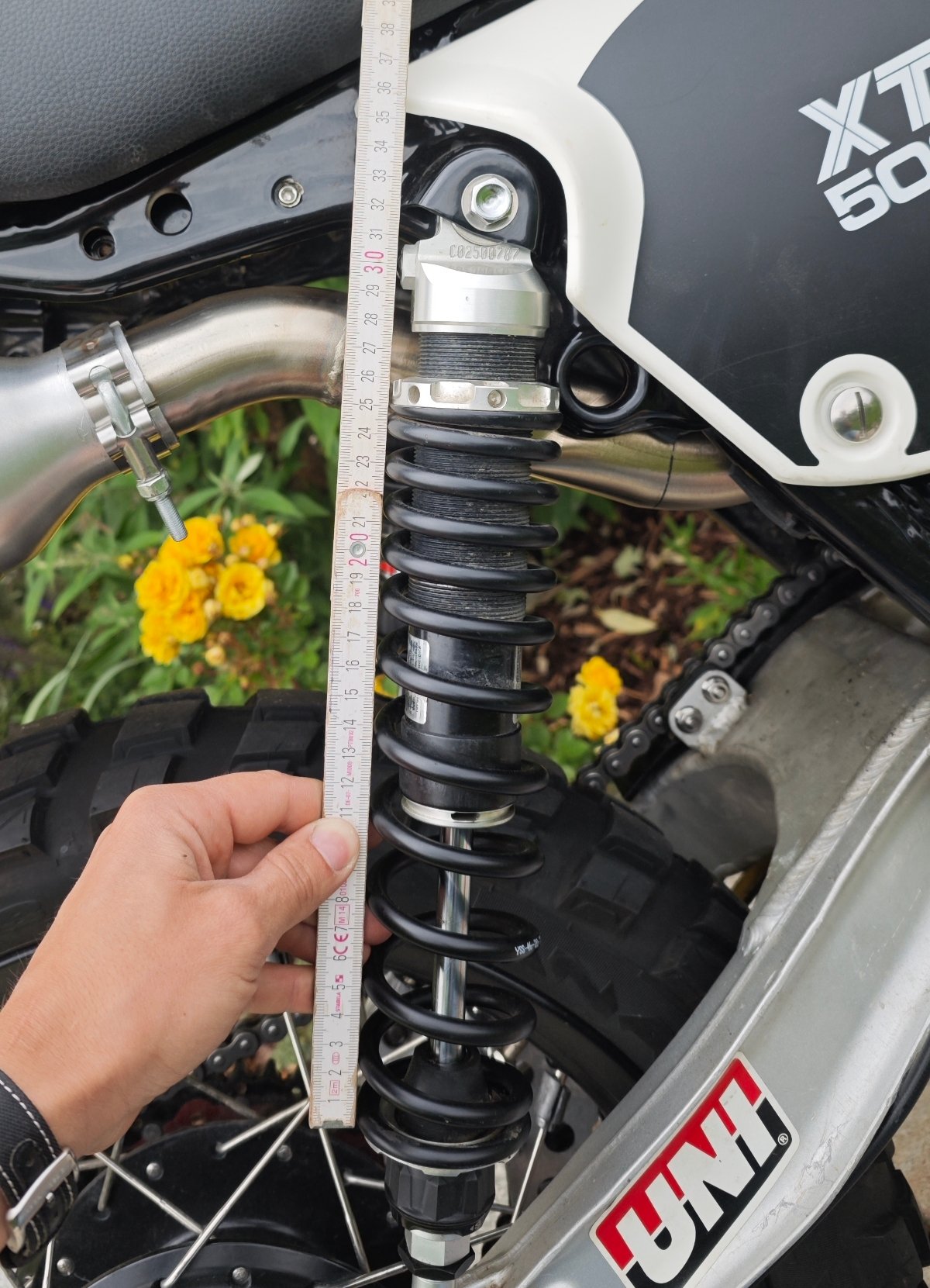

Stoßdämpfer sind gestern angekommen und mir gefallen sie extrem gut, eigentlich genau was ich gesucht habe
Im Vergleich zu meinen Standard 395mm Dämpfer mit etwas längeren Federaugen (jetzt ca 410-415mm Gesamtlänge) bieten die anderen YSS RZ eine längere Kolbenstange und damit definitiv mehr Federweg. Auch die Vorspannung der Feder hat eine höhere "Bandbreite", ansonsten sind die gleichen Federn verbaut.
Ohne Berücksichtigung der Gummipuffer habe ich folgende Kolbenstangen Längen: ca 110mm und 130mm
Damit sollte ich mit der KLX Schwinge definitiv über 200mm kommen.
Im Fahrbetrieb nehmen sich die beiden Federbeine von der Höhe nicht viel, da man aufgrund des größeren Federweg mehr negativ Federweg fahren kann.
Schade, dass YSS so auf das Baukasten System gegangen ist und nie noch die kürzeren Federbeine anbietet.
Mit dem Ausgleichsbehälter muss ich mal schauen, welchen/wie ich den Auspuff darum herum baue.

Und als Ergänzung, ich habe mal grob die Daten in den Federweg Rechner eingegebe
Standard YSS Federbeine: 200mm Federweg
YSS RZ Federbeine: 234mm Federweg
http://www.classicmx.se/fjadringsvag/mo ... alc_uk.htm
