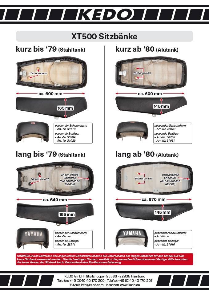

Vielleicht hilft Dir ja diese Aufstellung weiter!?

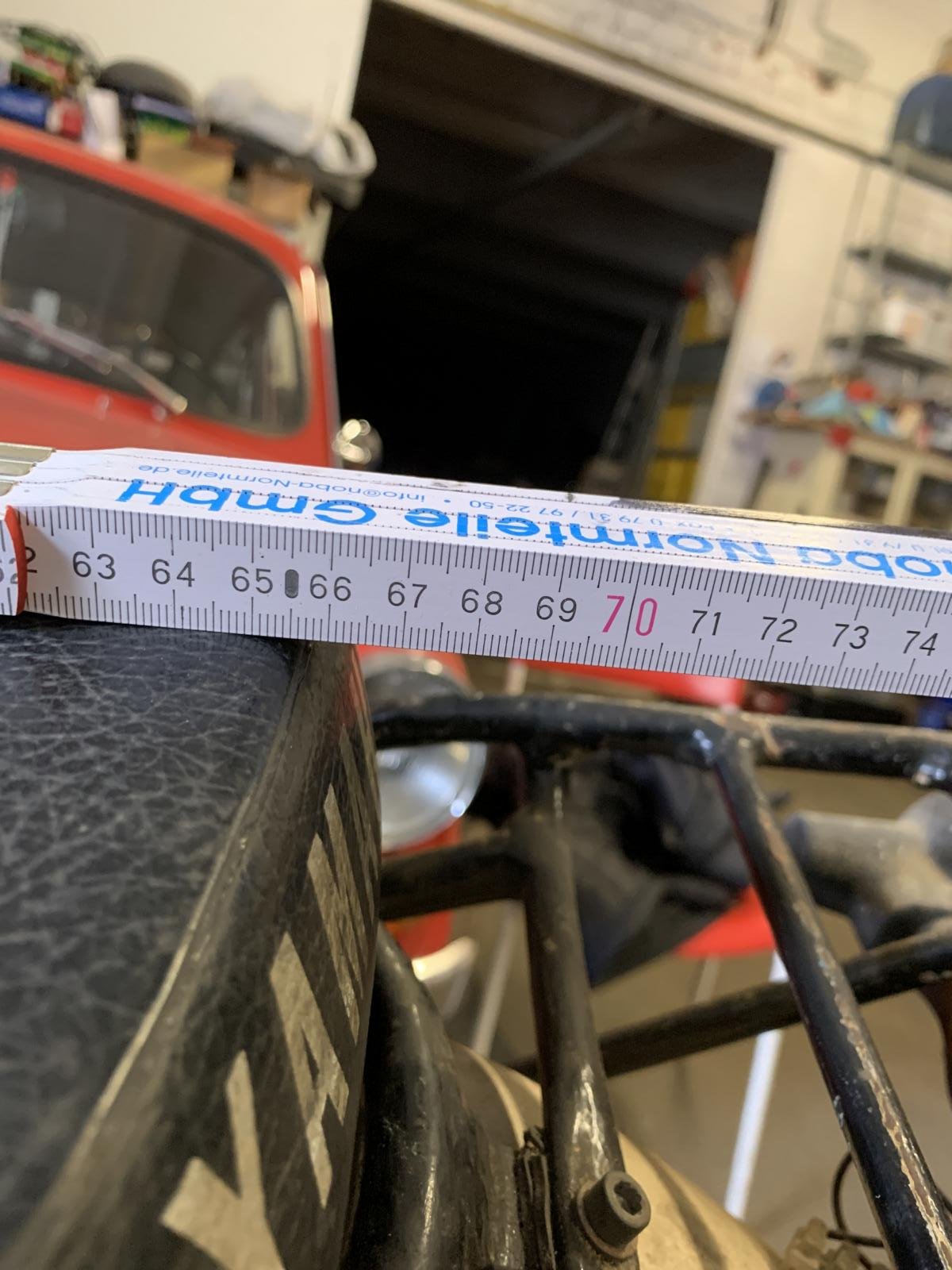

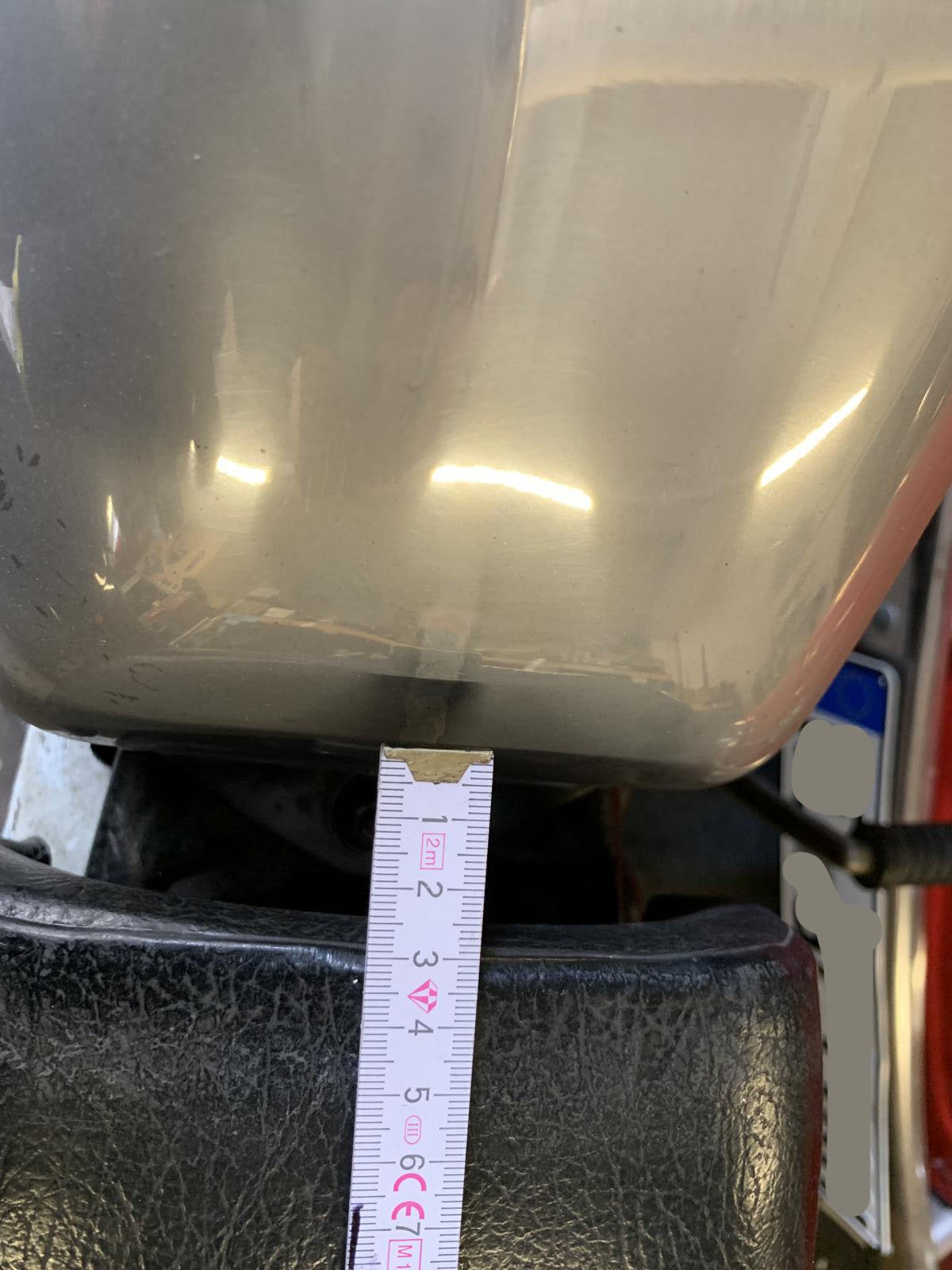

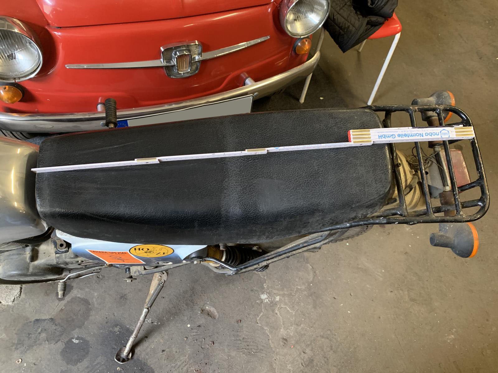

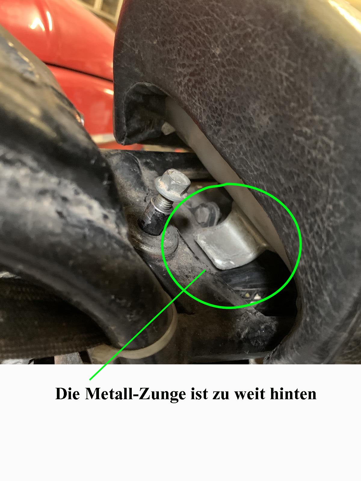

Ich denke nicht. Ich habe eine 670er Sitzbank, die vorne 30mm zu kurz ist.

Auf dem einen Bild sieht es so aus, als wenn die Sitzbank im vorderen Bereich nicht mit dem Seitendeckel abschließt, was diese eigentlich in den älteren Baujahren vor 80 tun. Schau doch mal nach der Lochung auf der Unterseite der Bank, dann weißt du wenigstens schon mal, ob die zum Baujahr passt.

Hakt die Sitzbank denn unter dem Tank oder Rahmen ein?

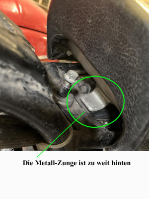

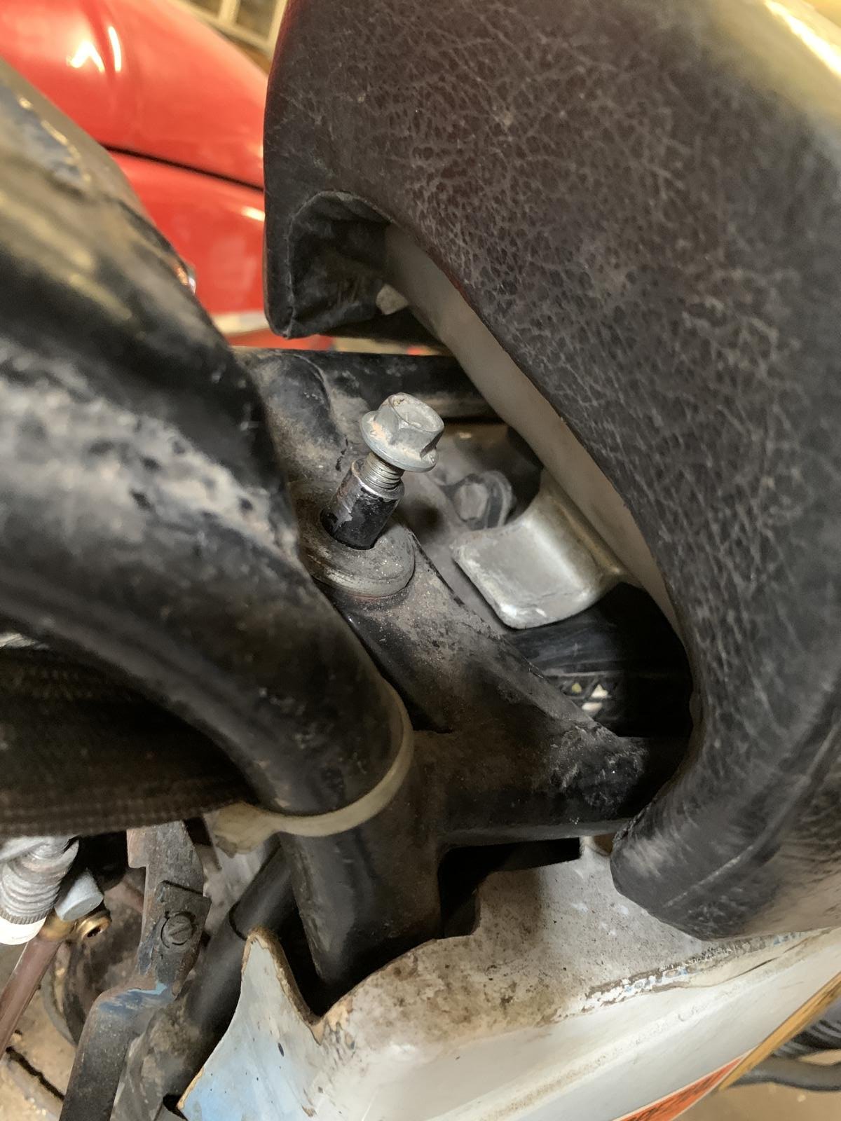

Die Sitzbank ist auf dem Bild an den hinteren beiden Haltern am Rahmen verschraubt. Da hängt die Bank und die Zunge vorne in der Luft und hakt weder am Rahmen noch am Tank ein.

Moin Frank,
also MEIN Tank ist wohl ein später Alu-Tank und passt nicht auf meine XT.
Der Test-Tank ist nicht meiner. Das müsste ein Alu-Tank vor 1980 sein. Der passt auf meine Karre.
Hallo Sebbo,
Das sieht man ganz deutlich an der Tankform, der rechte ist ein US-Alutank für die Modelle -79, deswegen paßt der auf den Rahmen und dein Alu-Tank ist einer ab Bj.1980, der passt natürlich nicht...und die Sitzbank ist auch für die Modelle ab Bj.80, die passt dann natürlich auch nicht.
Gruss Ralle

laut Bild und Angaben ist
es der linke der passt.
Beiträge: 2437
Re: Sitzbank zu kurz
Beitragvon Ralle » Di Apr 23, 2024 10:02
Moin
:wink:

Moin Sebastian, ich gebe dir recht, wenn der Tank schon 12 -15 Jahre alt ist, handelt es sich bestimmt nicht im einen Nachbau und die Erklärung von Ralle trifft bestimmt zu. Es ist aber möglich den neueren Alutank auf den alten Rahmen zu montieren, indem man den Abstand zwischen Rahmen- zur Tankhalterung mit einem entsprechend selbstgebautem Halter ausgleicht. Für die Sitzbank kann man ebenfalls einen winkeligen Halter mit den 3cm Versatz anfertigen. Ist zwar nicht original, aber bis einem erschwingliche passende Originalteile über den Weg laufen eine Alternative um das Krad auf die Straße zu bringen.
