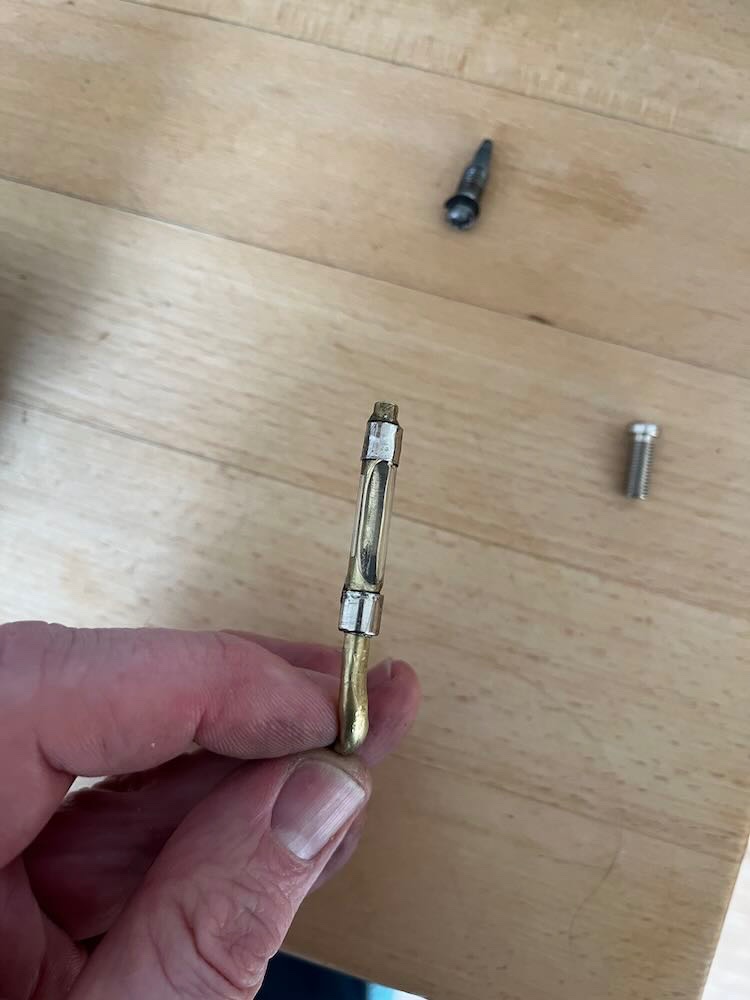

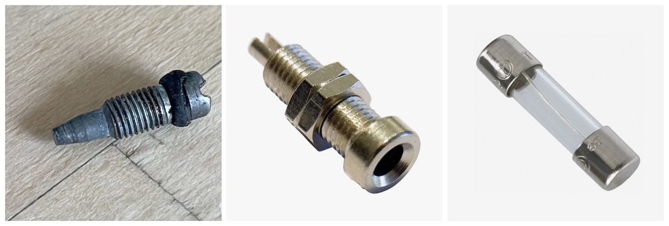

Vermutlich wussten es wenige:
Bananensteckerbuchsen haben das gleiche Gewinde wie die Schwimmerkammer-Ablasschraube.
Feinsicherungen mit Glasröhrchen haben den gleichen Innendurchmesser wie Bananensteckerbuchsen.
Wenn man jetzt ein 4mm Messingröhrchen Zuhause hat dann schlupft das in Beides wunderbar rein.
Das Messingröhrchen aufgeschnitten - rumpelig gebogen und in die Buchse gelötet.
Glasröhrchen über den Ausschnitt geschoben und mit 2K-Kleber gefixt und abgedichtet.
Prokrastination muss nicht Untätigkeit sein...

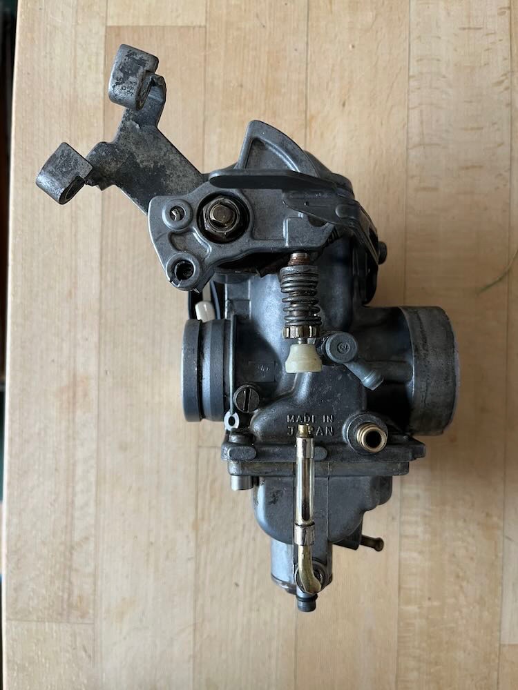

Re: Schwimmerstandanzeiger aus simplen Teilen

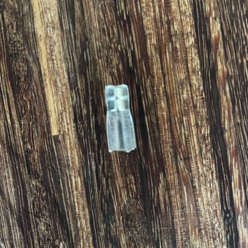

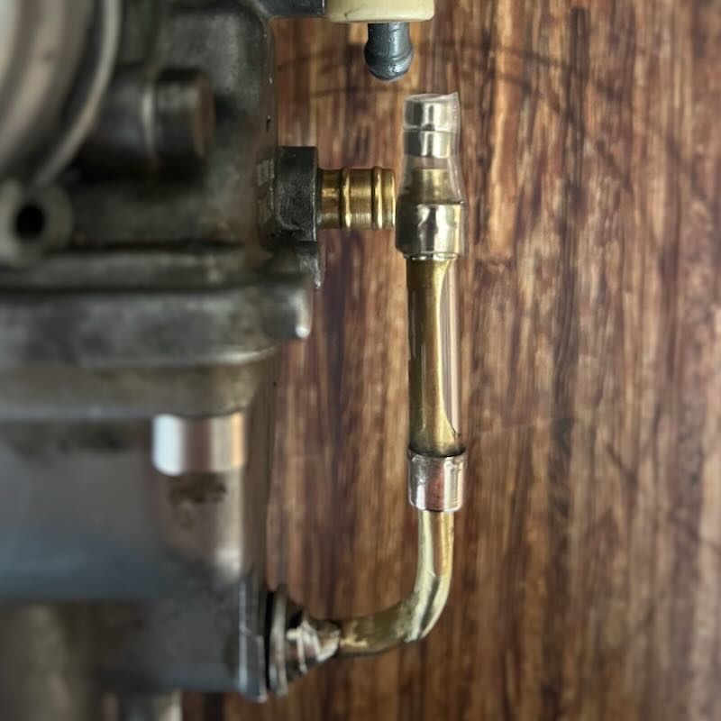

Jetzt noch ein Verhüterli aus einem Japan-Stecker-Isolator...
Ach ja.. und in den Schwammerl-Kammer Auslass habe ich noch ein Gewinde und 'ne M4 Inbus eingesetzt - sonst Auslaufmodell.
Sehr hübsch! Verhindert das Verhüterli nicht das Aufsteigen vom Sprit (Luftsack)?
- woddel
- Beiträge: 2332
- Wohnort: Nämberch
Das Mützchen ist zum abnehmen.
Man kann das Röhrchen einfach am Gaser lassen.
Zum ablassen nimmt man den Stöpsel runter und dreht das Röhrchen nach unten.

Tolle Idee, genial.Das Mützchen ist zum abnehmen.
Aber ob das Röhrchen dauerhaft den Vibrationen standhält?
- woddel
- Beiträge: 2332
- Wohnort: Nämberch
Die Idee ist nicht komplett neu.ob das Röhrchen dauerhaft den Vibrationen standhält?
Ich hatte in den 90ern lange einen SR-Vergaser drin - mit einem ähnlichen Feature.
Allerdings mit einem vergilbenden transparenten Schlauch über dem Röhrchen.
Eine Ablasschraube kann man ja einstecken haben.
So eine habe ich übrigens schon mal während der Fahrt verloren.
War wiederlich. Hatte dann einen gefluteten Knobelbecher an. Bäh!
