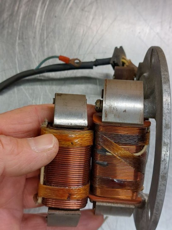

.ja das stimmt, weder im Buchelli noch in der 86er Service Anleitung steht was von der Lima Leistung...warum das so ist, kann ich auch nicht verstehen...auf jeden Fall sieht man die Mehrleistung der 12V Spule auch an, die ist fast doppelt so dick wie die 6V Spule
- Beiträge: 6506
Re: Reparatur/Umrüstung 12Volt (original) auf....???
Äh, nein, nicht wirklich. Der Draht ist nur halb so dick, vermutlich sinds deshalb doppelt so viele Windungen, aber wirklich dicker ist sie nicht....auf jeden Fall sieht man die Mehrleistung der 12V Spule auch an, die ist fast doppelt so dick wie die 6V Spule
- Beiträge: 2425
Naja ok, mit doppelt so dick habe ich vieleicht etwas übertriebenÄh, nein, nicht wirklich. Der Draht ist nur halb so dick, vermutlich sinds deshalb doppelt so viele Windungen, aber wirklich dicker ist sie nicht....auf jeden Fall sieht man die Mehrleistung der 12V Spule auch an, die ist fast doppelt so dick wie die 6V Spule
...zur Info, auch die Spule für die Zündenergie ist bei den 12V LiMas wesentlich dicker
Interessant ist dass bei der 12V Lima gut die doppelte Leistung rausspringt.
Hat eine gewisse Logik wenn man die doppelte Spannung erzeugt.
Dem ist aber nicht so - für Röbi gibt's Leistungsangaben bis 100W,
der Kedo liegt darunter.
Die Wicklung der 12V Spule hat offensichtlich mehr Wicklungen - das leuchtet ein,
aber ist trotz mutmaßlich ähnlicher Stromstärke mit dünnerem Draht gewickelt - das weniger.
Sind in der 12V Variante auch knackigere Magnete Verbaut?

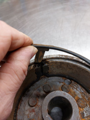

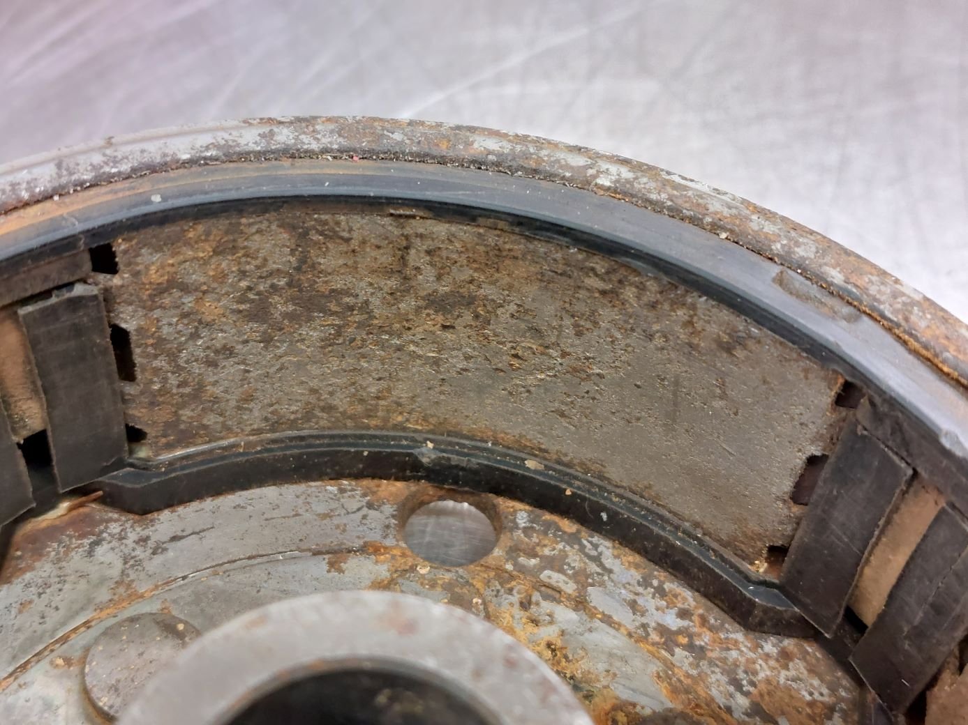

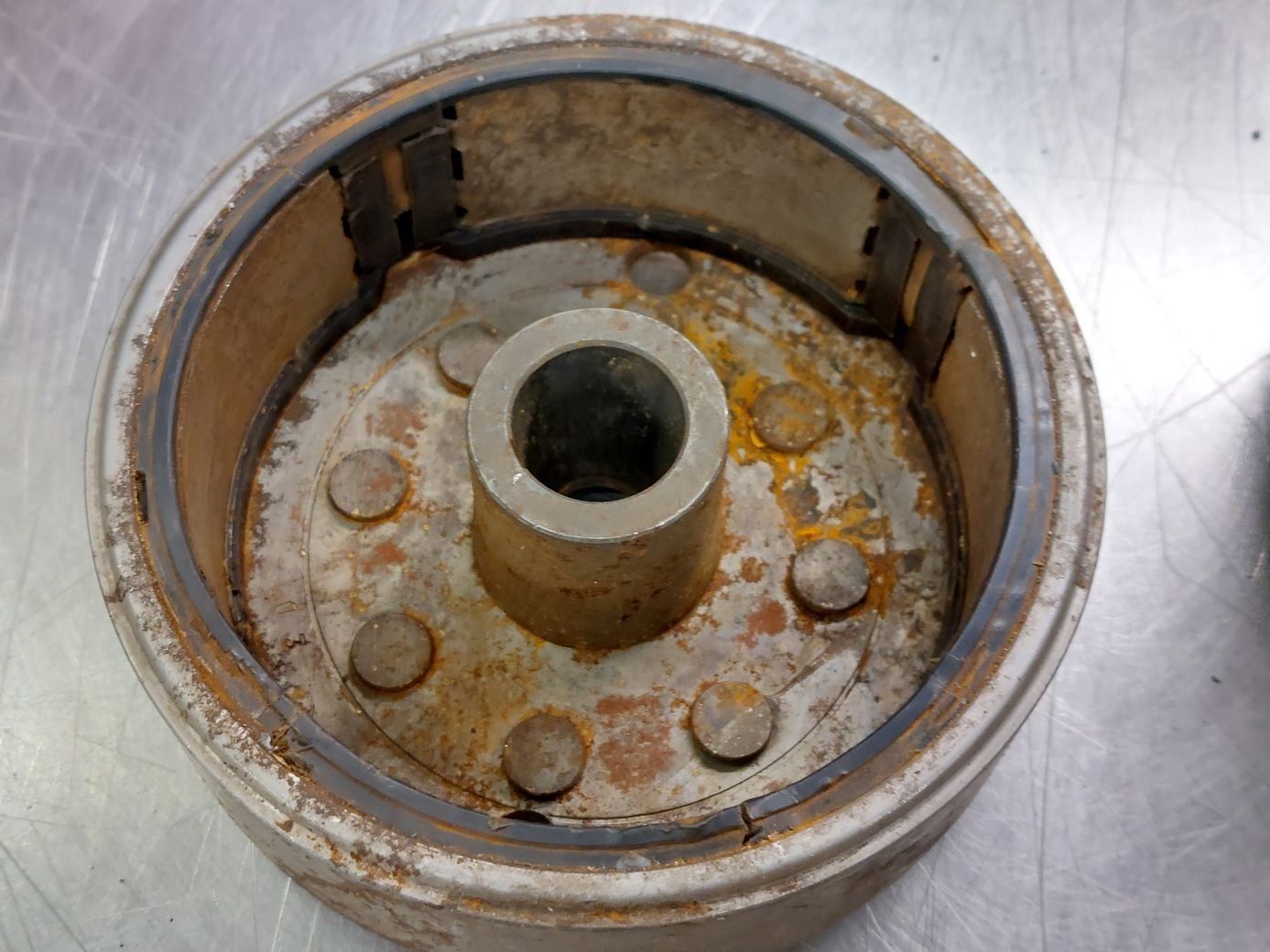

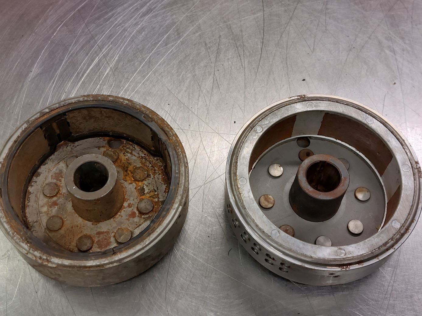

@Woddel, hier paar Bilder von den Polräder

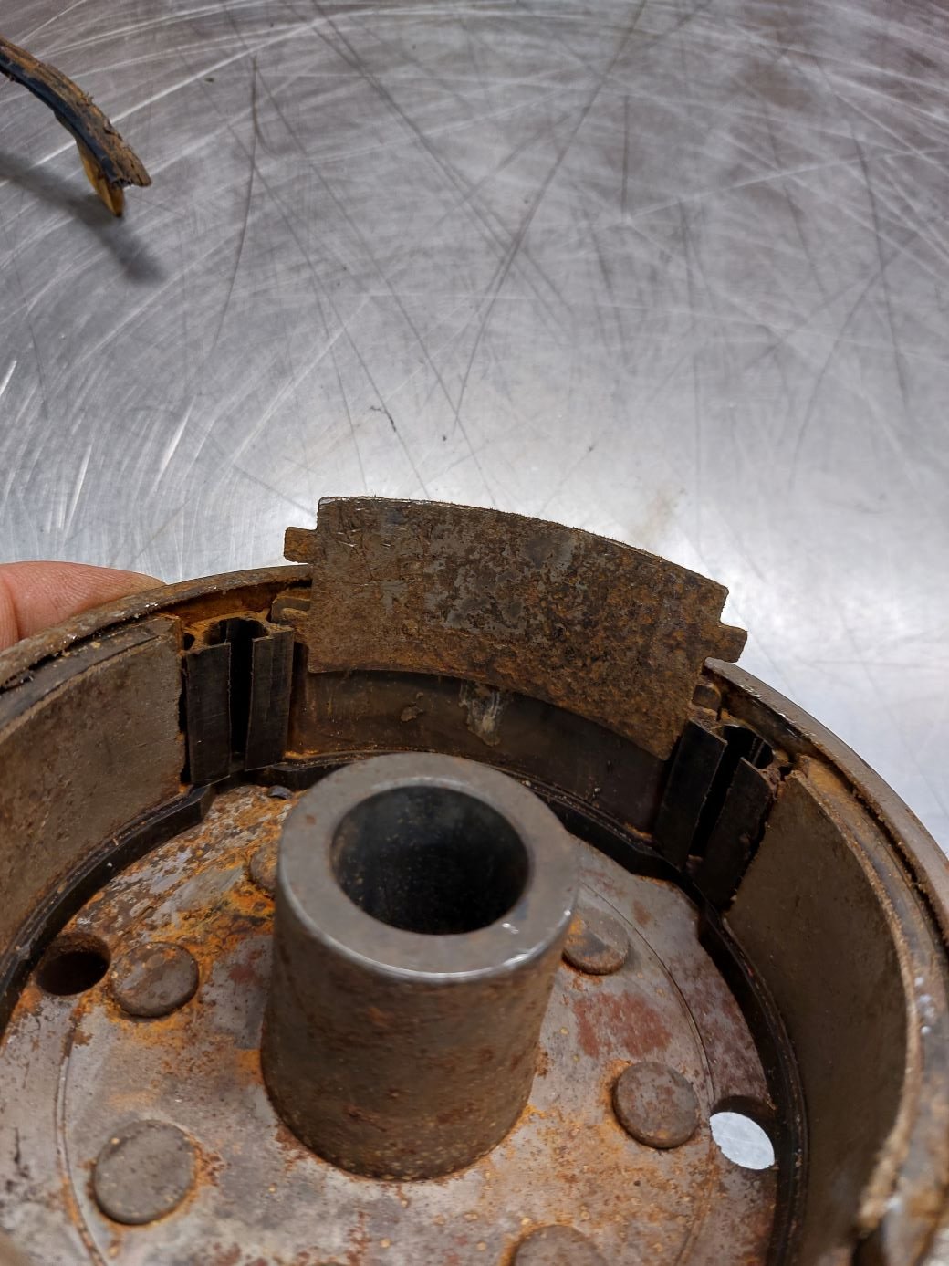

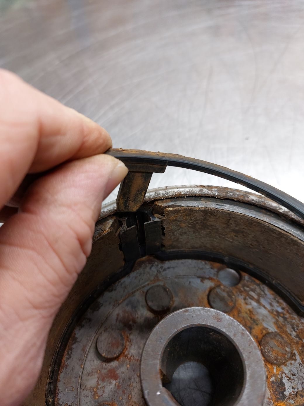

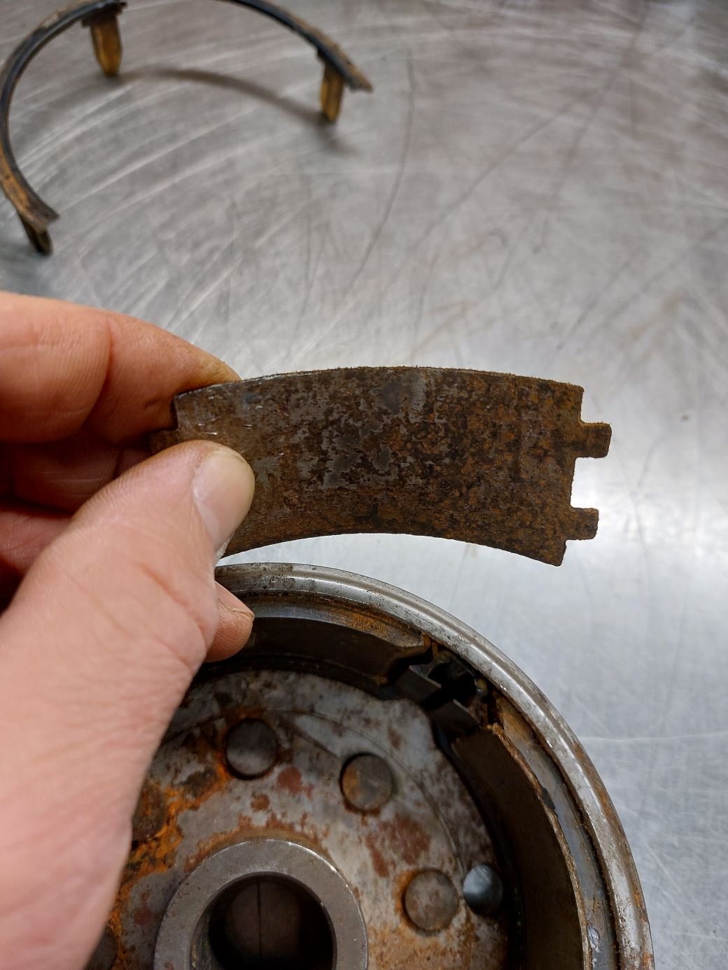

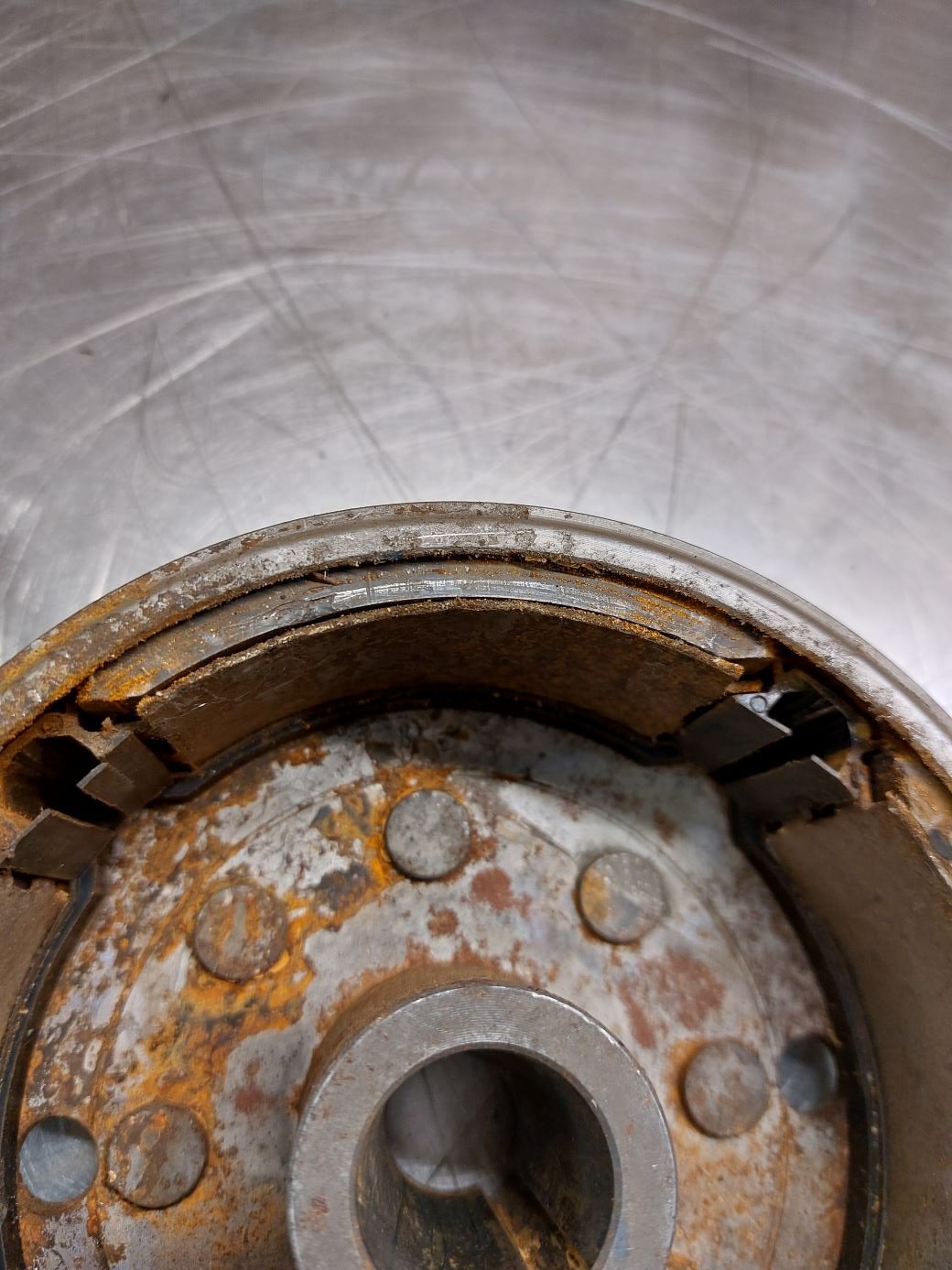

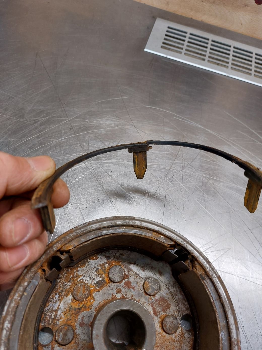

links 12V, rechts 6V 12V: und hier beim zerlegen...was wirklich sehr kniffelig und mühsam ist, da muss man ganz langsam und vorsichtig den oberen Kunststoffring raushebeln...der bicht da auch schon mal, ist jetzt aber nicht sooo schlimm, der sitz oben im Polrad in einer Nute...mit ein bißchen Kleber bekommt man das schon hin ...diese Bleche hier sind die Übertäter, die rosten bei Feuchtigkeit schnell und drücken sich dann von den Magneten weg nach innen und schleifen dann an den Spulen!

Hmh, das XT350 Polrad hat diese bleche gar nicht.
wie ist das gewicht 12v zu 6 v polrad?
solche plastik gitter hat aber das Polrad XTZ750, TDM und so...

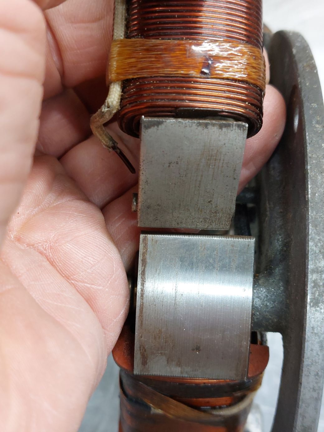

Hallo Staubteufelchen,
Also die Kerne der Lichstromspulen haben folgende Maße:
6V: 20,9mm breit und 91, 6mm lang
12V: 24,9mm breit und 100,5mm lang

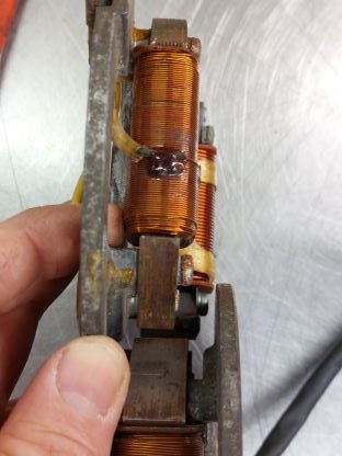

@TT-Georg...Gewichte =
6V 2.454 gr
12V 2.168 gr
- Beiträge: 2425

Hallo Martina,Liebe XT-Freunde,
Christians XT500-S (Bj. 1987), die original mit 12 Volt ausgestattet ist, läuft nicht mehr ordentlich.
Im Bereich des Polrads gibt es seltsame Geräusche.
Unabhängig von einander haben zwei Fachwerkstätten, die sich mit XT500 eigentlich ganz gut auskennen, erklärt, das Problem liege im Polrad: Die Magnete hätten sich gelöst. Das Polrad selbst sitzt spielfrei fest.
Von so einem Problem haben wir zwar noch nie gehört, aber nun sind wir erst mal auf der Suche nach einem Polrad zum Tauschen - die Suche nach der Nadel im Heuhaufen, denn originale 12Volt-Lichtmaschinen sind äußerst rar, und das 6Volt-Polrad passt nicht.
Gibt es andere Möglichkeiten, so etwas zu richten?
Umbau auf die originale 6Volt-Lichtmaschine samt Polrad vielleicht?
Umbau auf die SR-Lichtmaschine ist wahrscheinlich zu aufwendig?
Oder gleich Umbau auf Powerdynamo mit kontaktloser Zündung?
Grüße von
Martina
Falls du noch nicht fündig geworden bist...ich will mir das Polrad wohl gerne mal ansehen und falls es nicht zu sehr versgammelt sein sollte vorsichtig mein Glück mit einer Überholung versuchen...kann dir im Vorfeld aber noch kein Versprechen geben das es auch klappt, aber ein Versuch wäre es doch wert.
