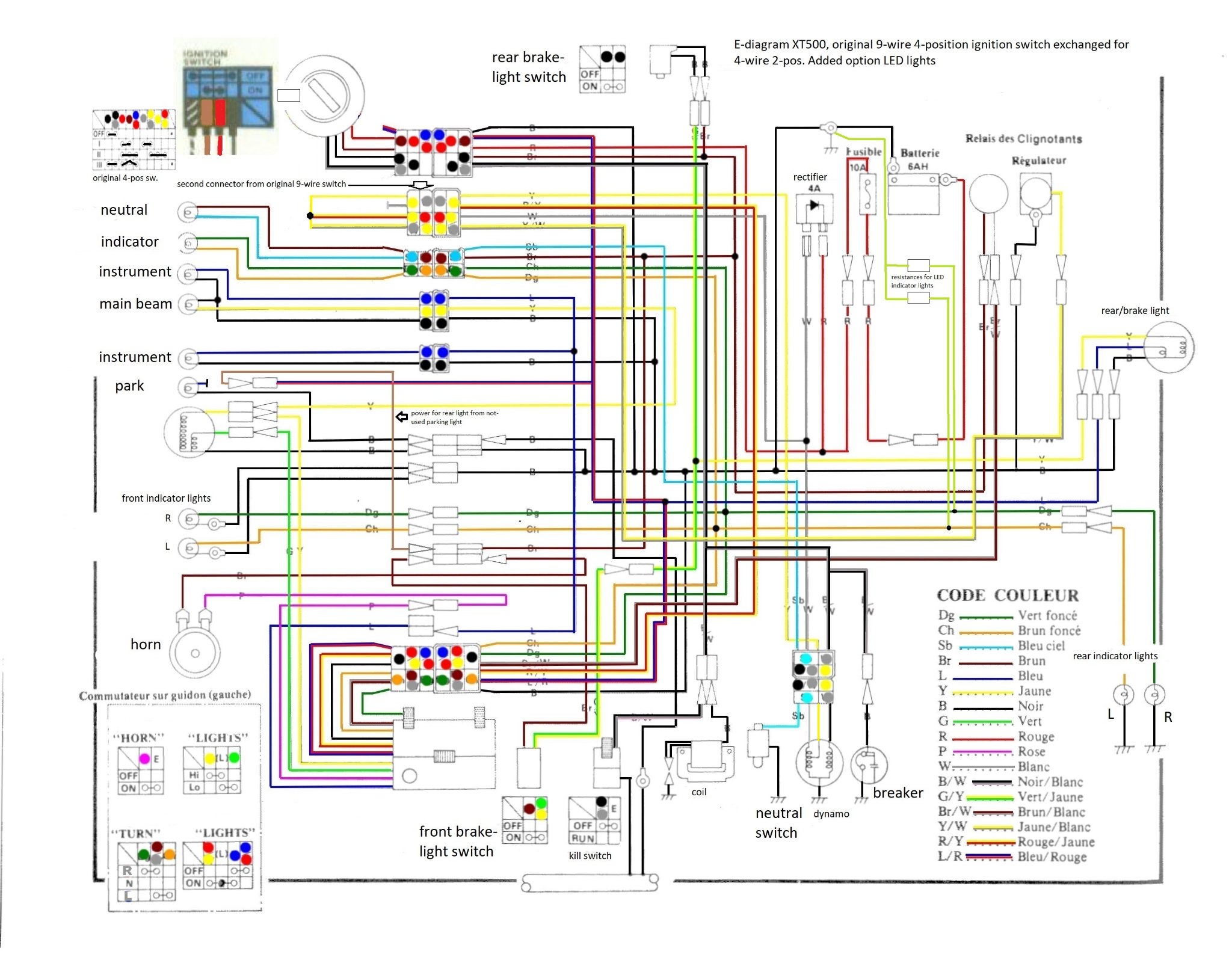

Für alle Interessierten hier das E-Schema, wie ich es damals gemacht habe (geändert/ergänzt von einem französischen Original). Es verwendet einen 2-Positionen-Zündschalter an einem 4-Positionen-Kabelbaum. (2 Stecker)
Außerdem noch die Widerstände für die LED-Blinker hinzugefügt.
Hinweis, keine Garantie, obwohl es auf meinem früheren '80 einwandfrei funktionierte.

Interessant.
Abblend/Fernlicht immer an, richtig?
Weil bei "Licht aus" wäre die Lichtmaschine ungeregelt, und die Batterie schnell tot - wenn ich das richtig sehe.

Beitragvon Gertnijhof » Di Feb 13, 2024 12:08
Moin Andreas,
es ist schon eine Weile her, seit ich dieses Motorrad gebaut habe, also weiß ich es nicht mehr genau.
Lichtmaschine-gelb ist hinter dem zweiten Zündschlossstecker mit dem Regler-grau-gelb hotwired. Also, immer da.
Rot-gelb im gleichen hotwire speist die Lichtschalter, kann also normal ausgeschaltet werden.
Und das nicht genutzte Parklicht speist das Rücklicht weil rot-blau am zündschloss stoppt.
Sa war das glaube ich...
