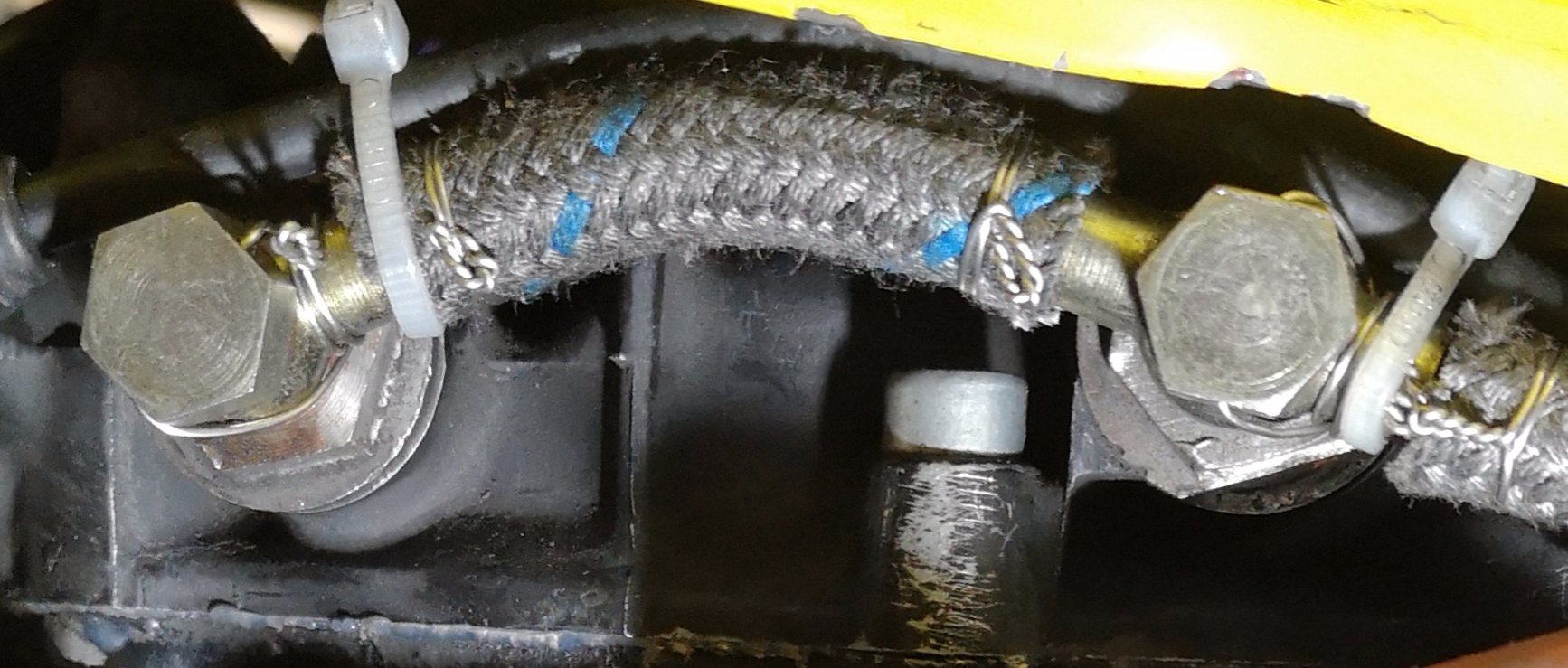

Zu den Direktschmierungsumbauten gibts einige Varianten, eine der Einfachsten ist die Kombinierte aus beiden Originalleitungen und einer doppelten Hohlschraube unten am Motor, aber dreifach, hinten plus zweimal links, ist ein bisserl zu viel, und sieht auch nicht gut aus
Wie schon erwähnt hab ich aus normalem textilummanteltem Benzinschlauch und Standard-Banjo-Mundstücken die "Kedo-Raceline" gebastelt, die tuts im Renner und in der Gebrauchs-XT.

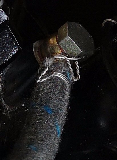

Ich geh nachher mal in die Werkstatt meine Direktschmierung ablichten.
- Beiträge: 6561
Re: Doppelte Doppelschmierung 1U6 Motor
Sicherungsdraht statt Schlauchbinder, und zur Schraubensicherung. Letzteres ist auf Rennstrecken Pflicht.
Die Kabelbinder musst Dir wegdenken, die halten was Anderes...

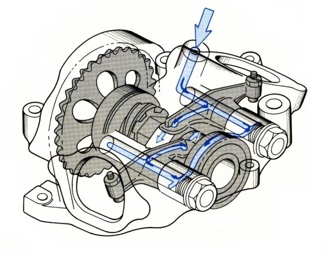

Moin Moritz, wenn Du mir eine PN schickst dann kannst Du mir Deine Adresse zukommen lassen ich kann Dir dann einen Adapter fuer den Schlauch test schicken und Du kannst in 2 min den Drucktest durchführen .
Zu Deinen Varianten schaue einmal bitte in meinen Beitrag 'Doppelschmierung die tausendsde' vielleicht hilft Dir das.
Deine Lösung wuerde ich nicht umsetzen sie ist nicht sinnvoll weil dann die Oelstroeme am Einlass gegeneinander laufen.
Martin
Martin
- Beiträge: 7221
sehe ich auch so. Auf dem Bild der originale Ölkanalverlauf im Kopfdeckel.

Guten Abend,Deine Lösung wuerde ich nicht umsetzen sie ist nicht sinnvoll weil dann die Oelstroeme am Einlass gegeneinander laufen.

das ist ein Ausschnitt aus dem Schmiersystem auf den Yamaha-Technikbildern.
Peter Alt hat die in sehr guter Auflösung auf seiner Website. Danke Peter!
https://www.xt500.ch/tech_daten_orgtechnikbilder.html

Hi Martin,Moin Moritz, wenn Du mir eine PN schickst dann kannst Du mir Deine Adresse zukommen lassen ich kann Dir dann einen Adapter fuer den Schlauch test schicken und Du kannst in 2 min den Drucktest durchführen .
Martin
danke für dein Angebot!
In der Zwischenzeit habe ich mich schon selbst an die Drehbank gestellt und mir einen Adapter gebastelt. Der Öldruck ist voll da!
Der Tipp mit den gegenläufigen Strömen leuchtet völlig ein. Ich werd das Teil erstmal mit der originalen Schmierung in der kommenden Saison fahren und dann im nächsten Winter über den Upgrade auf eine "einfache" Doppelschmierung nachdenken.
