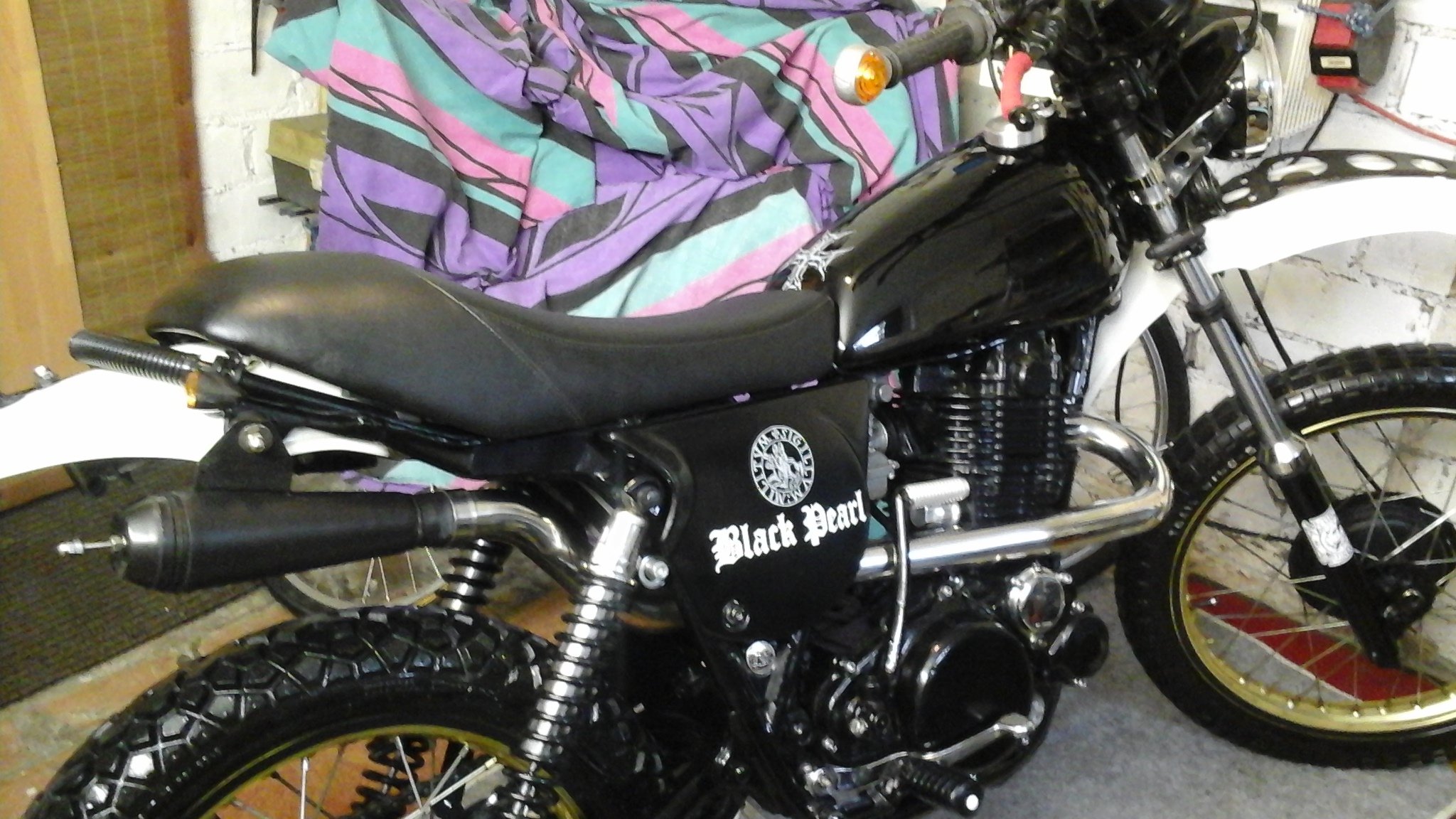

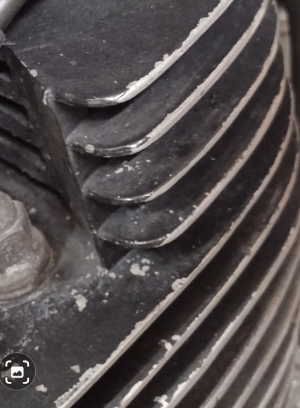

...ich bin da immer hin und her gerissen... praktischer ist es, die Rippen einfach gelackt zu lassen, aber das Auge isst halt mit...
Mit angeschliffenen Rippen sieht es nach fünfzehn Jahren halt so aus: Je nach Einsatz schreitet dieser Prozess auch schneller voran...

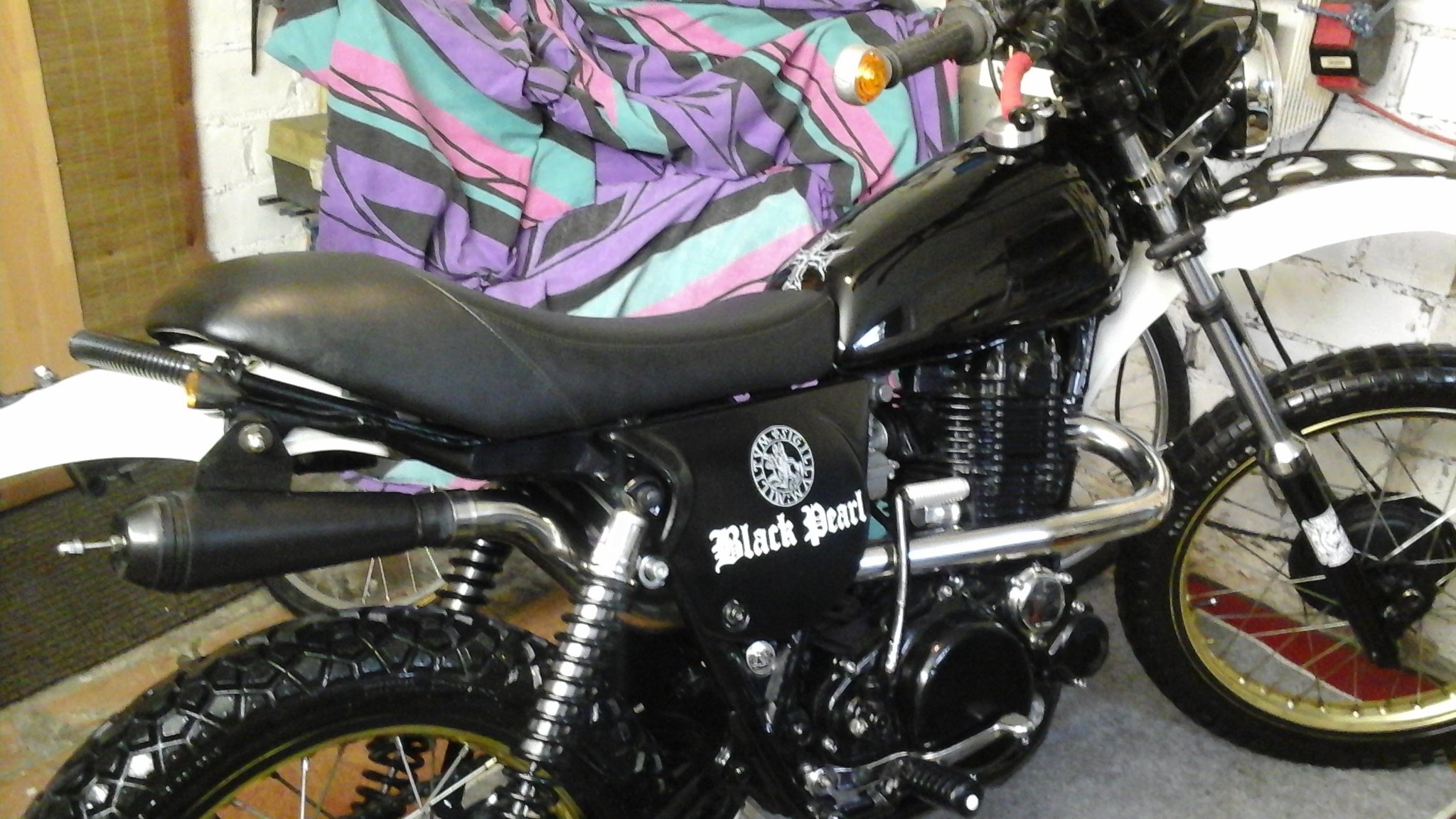

Ich habe Sie schwarz gelassen...
