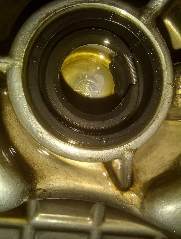

...so mal in einem Motor gefunden, den ich aufgrund des verbauten JPX-Zylinders gekauft habe:
...wurde scheinbar in einer Fachwerkstatt verbaut... :roll:

Hallo Mambu, ne gibt keinen Grund zur Annahme das da was nicht stimmt ist halt nur 46 Jahre alt, dachte,weil ja später da ein Sicherungsring verbaut wurde,das der manchmal nach innen rausrutscht und deshalb die Sicherung eingeführt wurde. Das wollte ich halt mal checken

...ein rausgedrückter Dichtring ist mir da noch nie begegnet, ...dies wäre wiederum durch die Öffnung erkennbar... :wink:
Bei den "alten" XTs /SRs ist der RWDR ja "falschrum" (wie auf meinem Foto) montiert, da baut sich dann kein nennenswerten Druck auf, der den Ring rausdrücken kann. Mit dem Einbau des Seegerrings wurde der RWDR dann umgedreht und der dichtet seither "richtig" ab.
Ich baue die Ringe auch in den alten Deckeln "richtig" rum, sprich Schlauchfeder zur Druckseite hin, ein. Allerdings klebe ich die dann ein.
Wenn Du den Kupplungsdeckel aus irgend einem Grund mal runternehmen must, ist es ratsam, den RWDR zu tauschen, die der Ölpumpe dann gleich mit... :wink:
Bei Inbetriebnahmen von Kisten die lange standen und sie Vorgeschichte unbekannt ist, wechsle ich diese Simmeringe gerne prophylaktisch um Schäden zu verhindern.
...ist auch kein großer Aufwand... :ja:
