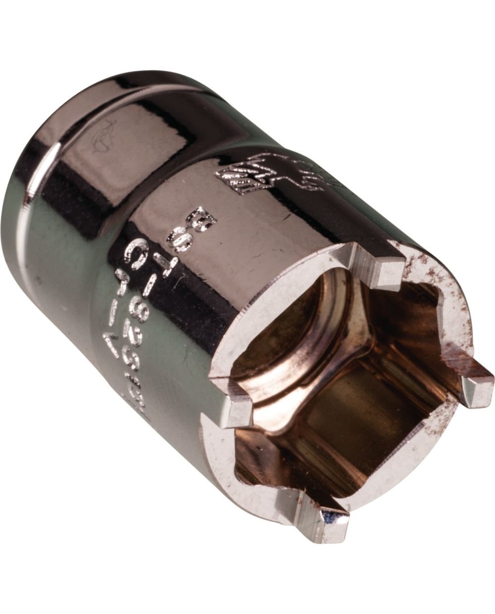

Moing,
entweder das abgebildete Werkzeug von Kedo nutzen, oder sich sowas in der Art aus einer dünnwandigen Stecknuss bauen. Gruss

Re: Tachoschnecke Antrieb
Hi Thomas, um dieses Teil rauszubekommen, hab ich mir eine Stecknuss zurecht gemacht und konnte das Teil auch problemlos rausdrehen. Es geht bei mir um das Teil, in dem die Tachowelle reingesteckt wird (Schnecke) und dem dazugehörigen Antrieb in der Bremsankerplatte. Ich hoffe, ich hab`s einigermaßen verständlich beschrieben, ob die von mir verwendeten "Fachbegriffe" stimmen, bin ich mir nicht immer so ganz sicher
Grüße Gerhard
Grüße Gerhard
