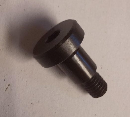

Hi Ralle,
unten ein Foto des Bolzens. Der hat 7,95 mm und sieht optisch aus wie carbonitriert, sicher nicht optimal aber zumindest oberflächenhart ... :wink:
Jetzt mache ich mal den Versuch und beobachte... :D
Beiträge: 2437
Re: Nadellager für Kupplungs- und Bremshebel
Beitragvon Ralle » Do Sep 28, 2023 19:16
Hi Mambu,
der sieht ja ähnlich aus wie meine Pass/Schulterschrauben ...ich befürchte aber die Oberfläche ist nicht hart genug für die stählernen Rollen im Nadellager, oder meinst du doch? :roll: ...
