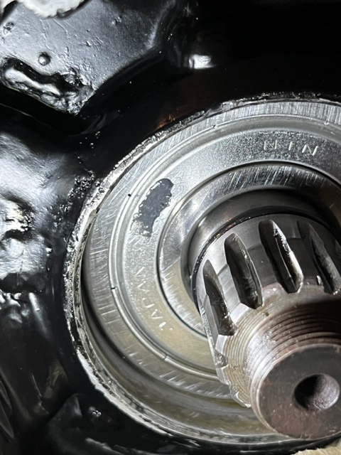

Was ist denn an dem Blechdeckel das Problem im Vergleich zum braunen Gummideckel ?
Im Getriebe plätschert ja etwas Öl rum ohne nennenswerten Druck. Was machts da wenn der Blechdeckel etwas schlechter abdichtet und etwas Öl zwischen Lager und Simmerring ist ? Sollte für die Dichtlippe doch sogar eher besser sein oder ?

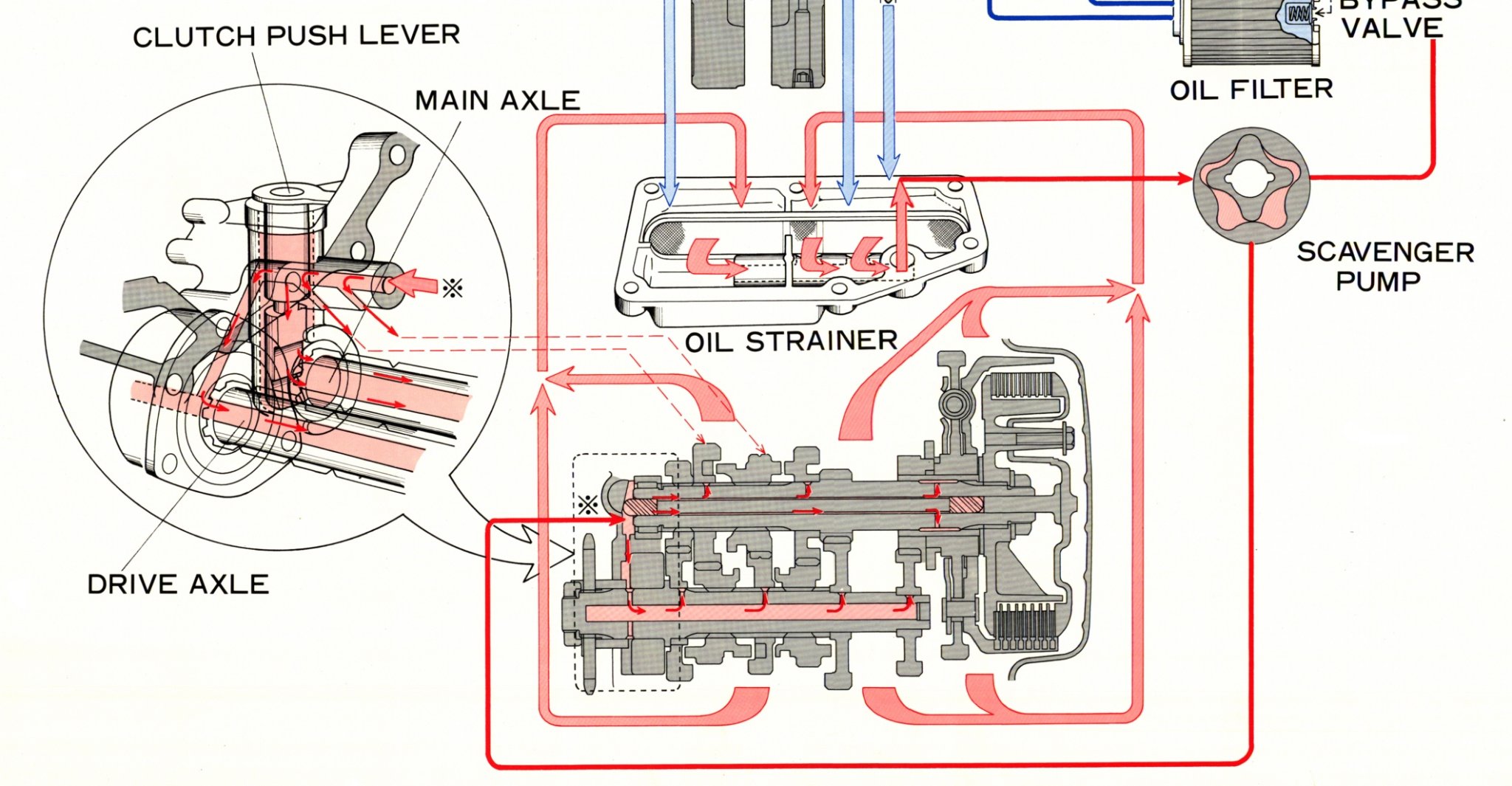

die Rückförderölpumpe (Scavenger) fördert einen Teil des Ölstroms zum Kupplungshebelchen am Motor und von dort aus (im Hohlraum zwischen Dichtring und Lager) in die Getriebeausgangswelle zur Schmierung der Getriebezahnräder. Daher ist das Einsetzen des Dichtrings auf der Getriebeausgangswelle mit den "Füßchen" nach innen und das Einschieben der Distanzbuchse hinterm Ritzel mit den Freimachungen nach innen wichtig, um eben diesen Ölfluss im Hohlraum zu ermöglichen. Wenn die Lagerdichtung nicht dichtet weil perforiert kann etwas Öl direkt durch das Lager in den Trockensumpf tropfen und steht damit nicht mehr für die Getrieberadschmierung zur Verfügung. Konstruktiv wäre eine undichte Lagerdichtung nicht gut aber bei der gezeigten Lochgröße in der Lagerdichtung bestimmt zu vernachlässigen. Wenn sich das Lager noch frei dreht und nicht am verbogenen Blechdichtdeckel schabt würde ich da genau nix dran machen.

Vielen Dank für die Ratschläge und Meinungen zu dem Thema. Habe mich dazu entschlossen, den JB-Weld Weg in Verbindung mit einem Ablassschraubenmagnet zu gehen. Beim nächsten Ölwechsel checke ich dann den Abrieb an der Ablassschraube/Sieb und nehme den Simmerring zur Kontrolle nochmal ab.
Plan B wäre dann der Austausch des Blechs in einen hochwertigen Gummidichtring. Könnte passen wenn man sich das Schnittbild ansieht. Werde berichten wenn Plan A in die Hose gehen sollte. Danke nochmal, Gruß ch.ef.

Das Blechdeckellager verliert schon deutlich mehr Öl ins Getriebe als derSeriendeckel, weil der innen eie Lippe hat, die den Abfluss verhindert.

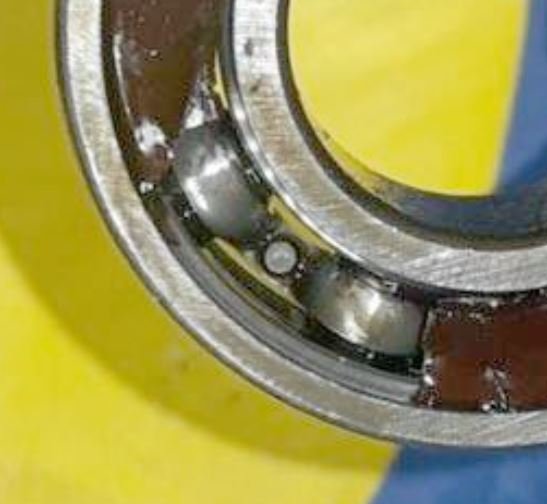

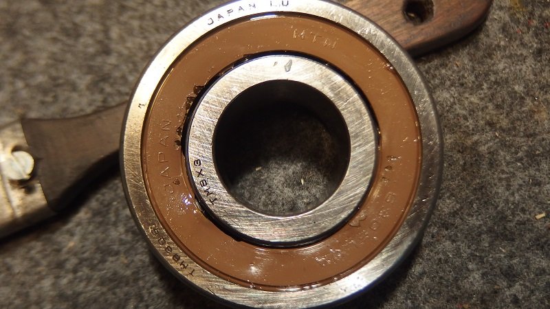

Keine Ahnung wie viel Öl da flöten geht für den Rücklauf. Einfach probieren, wenn sich ein stabiler Pegel im Öltank bei längerer Fahrt auch bei hoher Öltemperatur einstellt dann wirds passen. Und eher dickeres Öl fahren (20W-50).
Die Blechdeckel (ZZ) haben einen umlaufenden Ringspalt, da kommt schon was zusammen wenn da keine Dichtlippe ist. Je mehr Öl da durchgeht, umso weniger kommt im Öltank an und umso mehr läuft ins Getriebe zurück (und zwar direkt, nicht durch die Getriebewelle, wodurch auch die Lagerstellen der Zahnräder weniger geschmiert werden).

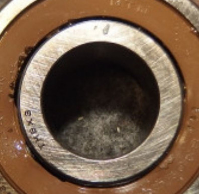

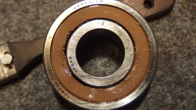

Ich kann nur sagen dass Lager in Ausführung RS, also mit "Gummierung" und dadurch Dichtlippe, Probleme machen wenn die Dichtung auch nur teilweise am Rand beschädigt ist. Da ist ja trotzdem noch eine Blechscheibe im Spiel, das reicht aber dann nicht.
Folgendes Originallager hatte schon Probleme gemacht (ist aus einem 600er Motor, wo das nach dem gleichen Prinzip funktioniert).
Das braune Material ist übrigens Acrylkautschuk, gut bis 150°C.

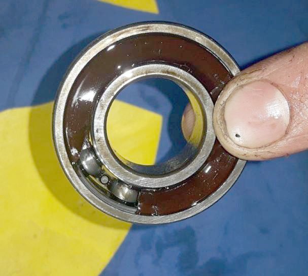

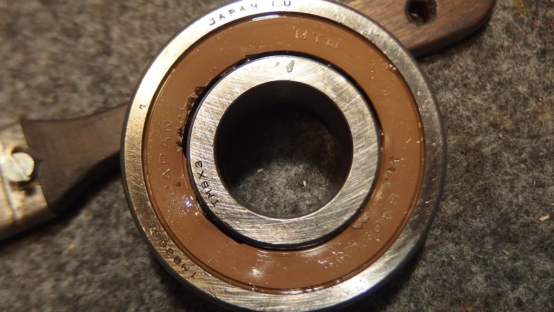

Hier noch ein Gruselbildchen von einem komplett defekten Lagerdichtring, da sieht man auch das Blech unter der Kautschukdichtung:
