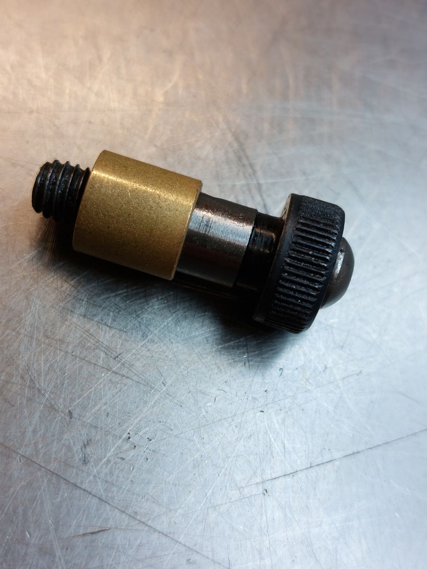

es gibt Neuigkeiten :wink: ...ich habe jetzt Passschrauben ausfindig gemacht, die vom Maß her ziemlich perfekt sind :lach: ... und das beste, sie haben eine Güte von 12,9 !!! was eine Härte von 38HRC entspricht und lt. meinem Werkzeugmacher gut geeignet für mein Vorhaben ist...die Materialbezeichnung des Schraubenbolzen habe ich auch noch rausgefunden "40CR Alloy Stahl" also könnte ich die jetzt sogar auch noch härten lassen, was aber wohl nicht mehr nötig ist...
so sehen die aus:
der Lagersitz hat einen Durchmesser von 8mm, Gewinde 6mm, also genau wie der originale :wink: ...könnte jetzt wahlweise mit einer Bronzebuchse oder Nadellager in einem originalen Hebelhalter verbaut werden.
Habe die Schraube jetzt Kopfseitig bis Mitte Lagerung 2mm hohl gebort...da der mini M4 Schmiernippel leider etwas kurz ist, bekomme ich den auf Grund des Innensechskant leider nicht reingeschraubt...ist aber jetzt nicht so dramatisch, weil man das trotzdem mit eine spitzen Druckpresse abgefettet bekommt...zum Verschließen habe ich eine kleine Inbussschraube gekürzt, mit der man dann auch gleichzeitig den Bolzen in den Halter geschraubt bekommt.

Beitragvon Ralle » Di Sep 12, 2023 17:39
...wie gesagt, geht jetzt auch in Verbindung mit einem Nadellager...oder halt mit einer Bronzebuchse, wie man will...
da die Passschraube direkt unter dem Kopf einen kleine Verjüngung hat, gleiche ich das noch mit einer Unterlegscheibe aus :wink:
@Djinow...jetzt müsstest du aber auch überzeugt sein, diesmal nix abgedreht und um der Bohrung noch mehr Fleisch ;D

Beitragvon TT Georg » Di Sep 12, 2023 19:40
Tippi Toppi, mein Lieber, das hat ja jetzt mal richtig was.... und dann jetzt in der kombi, wenn die Bremsbeläge vorne auf der ganzen backe greifen.... uih..
nix mehr motor tuning, hebeltuning!!!!
