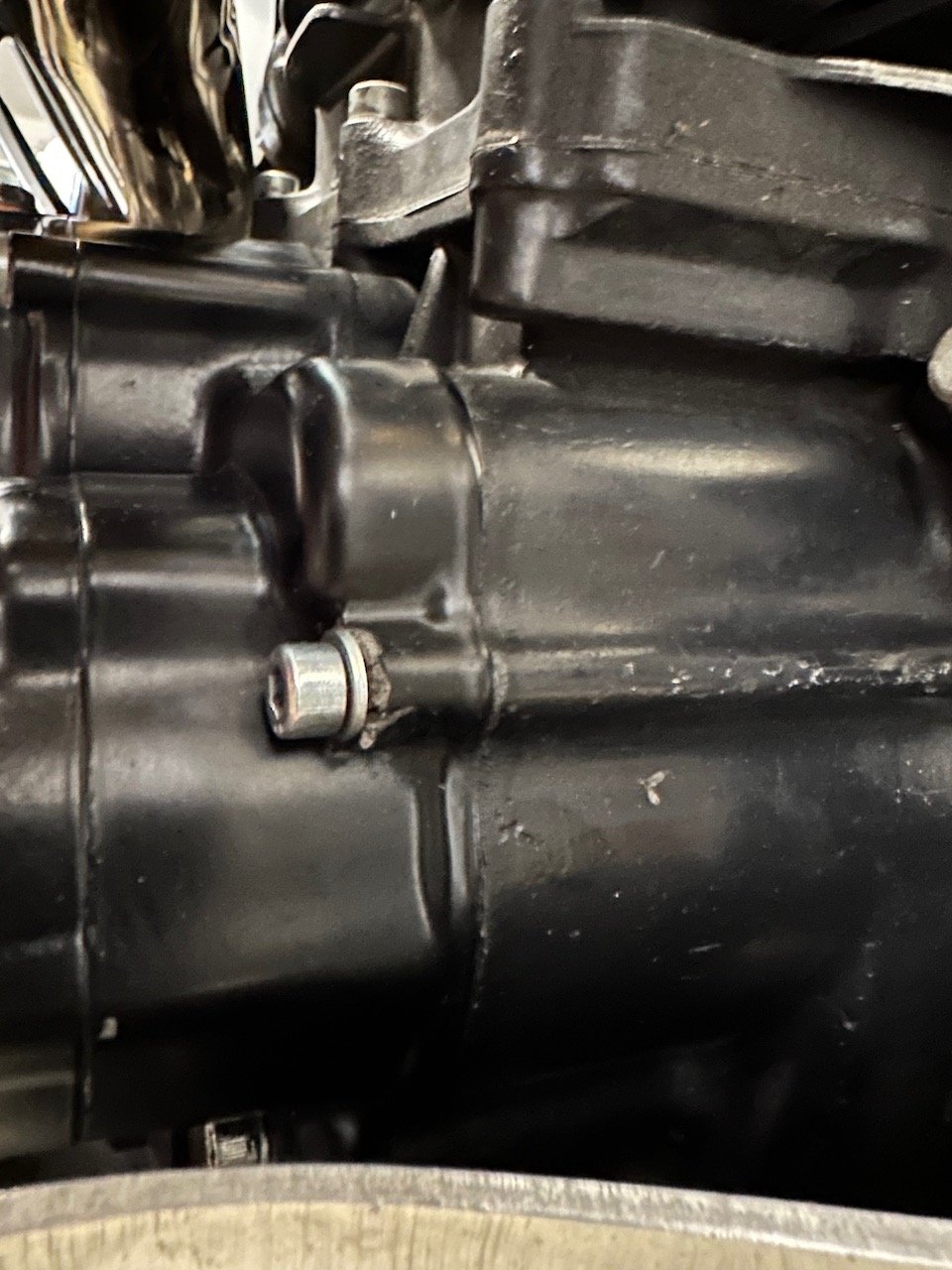

ich fahre eine XT 500 Baujahr 1978 und habe folgendes Problem: Beim rechten Motorendeckel bröckelt mir das Aluminium (oder ist es Magnesium?) unter der vorderen Motorendeckelschraube weg (siehe Foto). Ich kann somit die Schraube nicht mehr voll anziehen, dass ich befürchte, der Deckel wird irgendwann im vorderen Bereich undicht werden. Hat jemand Erfahrung wie dieses Problem mit dem Alu behoben werden kann?
Danke im voraus für Tipps!

das ist ein typischer Korrosionsschaden an dem Deckel aus einer Magnesiumlegierung. Die Deckel an XTs die viel im Winter bewegt werden /wurden, haben das in besonderem Maße.
Du hast ja bereits eins Scheibe unterlegt, das hilft.
Eine Reparatur kann das Nachsetzen der Flachsenkung sein, oder Du findest jemanden der das Zeug schweißen kann.
Vor Undichtigkeit hätte ich keine Angst, diese Schrauben werden sowieso nur dezent angezogen.

Re: Aluminium - rechter Motorendeckel
Hallo Mac,
das mit der U- Scheibe ist ja eine gute Idee,
aber die Auflagefläche sollte schon plan sein
sonst geht das weiter.

Wenn ich nach Magnesium und JB Weld Google gibt es einige Treffer. Mit dem Kleber wurden schon mehr Magnesiumteile am Motorrad repariert.
Ich würde es versuchen die Stelle wieder zu stabilisieren.
Karsten
Karsten

Hatte ein ähnliches Problem,habe es mit 2k Flüssigmetall repariert...
Hier Bearbeitet
Bis jetzt ist das Ganze Dicht
Gruss Hp.
Hier Bearbeitet
Gruss Hp.

Meist ist das Folge von Edelstahlschrauben, die hier wie eine Korrosionsbatterie wirken.
Ich habe mit einem Stirnfräser nachgesetzt bis eine tragfähige Fläche entstand.
Eine verzinkte Scheibe und Schraube hilft dann vor weiterem Mg Fraß.
Man kann auch den Deckel mit Zinklamellenlack nachhelfen und dann mit schwarz lacken.

Danke für all die guten Tipps und eigenen Erfahrungen! Ich werde es auch mit Flüssigmetall versuchen. Kedo hat da auch ein Produkt im Sortiment
