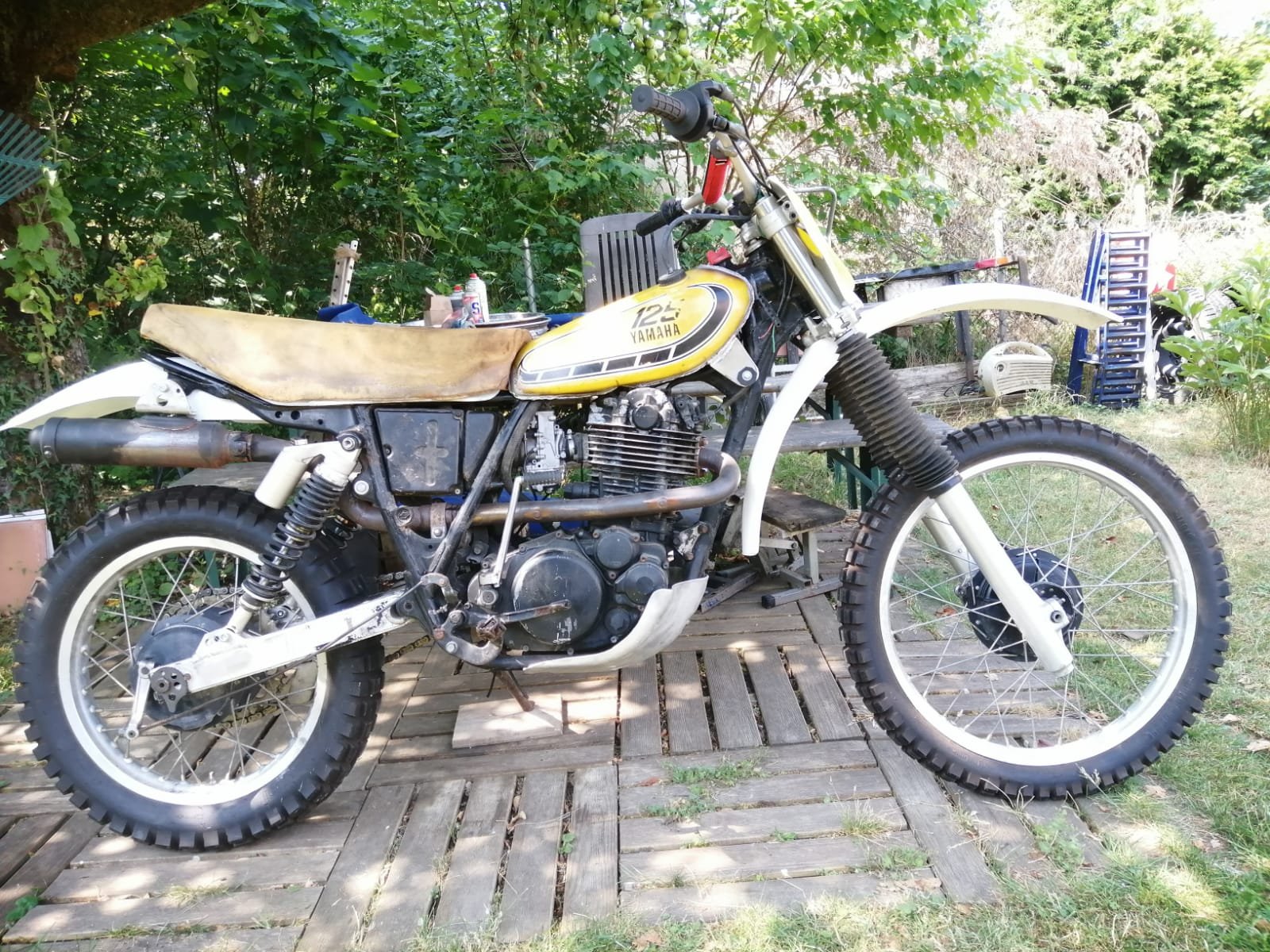

Hallo lieber Forumitglieder,
ich starte gerade ein neues Projekt.
XT500 Bj. 1981
Tank 1976 YZ 125
Schwinge und Gabelbrücke XT600 43F
Gabel DT125R mit Federn XT600
Räder XT550
36er Mikuni Flachschiebervrergaser
HCS Stoßdämpfer
Sitzbank wird noch verkürzt

Wie hast du den YZ125 Tank auf das fette XT Rahmenrohr gekriegt ?
Der ist doch innen viel schmaler . Oder täuscht mich meine Erinnerung ?

Der wurde komplett umgeschweißt.

Wieviel Sprit passt denn noch rein ?
Ah Ok , top ! :top:
Ich wusste doch da war irgendwas !

Ist das die Fußrastenanlage einer XT 600? Wie hast du die denn verbaut?

Nee, xt550, denke ich, da er ja auch das Hinterrad davon drin hat und somit dachte, das er dann auch den Rest der bremse mit verbaut..

Soll das am Ende eine Crosse werden
oder eine mit Straßenzulassung ?
Bis zur Eisdiele reicht der Sprit. Spaß beiseite, beim Moto Cross reicht der Sprit locker für zwei Läufe a 20 Minuten.
Es soll eigentlich eine HL 500 Replika werden, obwohl ich für das Moped auch einen Brief habe.
