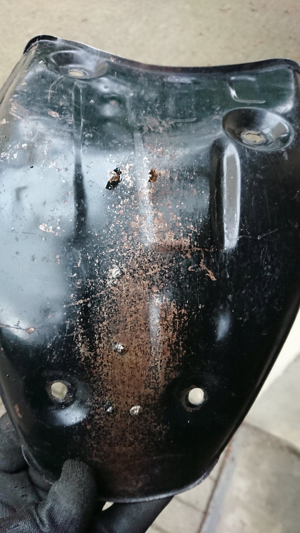

Moin, ich habe heute das Motorschutzblech meiner 76er abgenommen, da sind so kleine Dellen in einer Reihe darin, die Dellen gehen von innen nach aussen. Das Teil kam vor ein paar Jahren aus de USA. Nun bin ich neugierig, hat jemand eine Idee woher die Spuren kommen?

Ja nun, erst waren es Dellen (nach innen) , welche z. B. durch auftrefende Steine entstanden, dann hat man versucht diese Dellen von innen nach außen zu treiben. So kamen dann die Beulen (nach außen)...

Das Nächste: Auf dem Foto sieht man keine Dellen, sondern Anbohrungen (das dreieckig-polygonale), wofür auch immer die mal gedient haben könnten. Es wurde mit einem nicht gerade kleinen Boher von innen nach aussen so weit gebohrt, bis der Bohrer gerade anfing durch zu treten.

Könnten Körnerpunkte sein für Bohrungen zwecks Fixierung eines eventuell zusätzlichen Metallstreifens zur Verstärkung dieses Motorschutzes!?

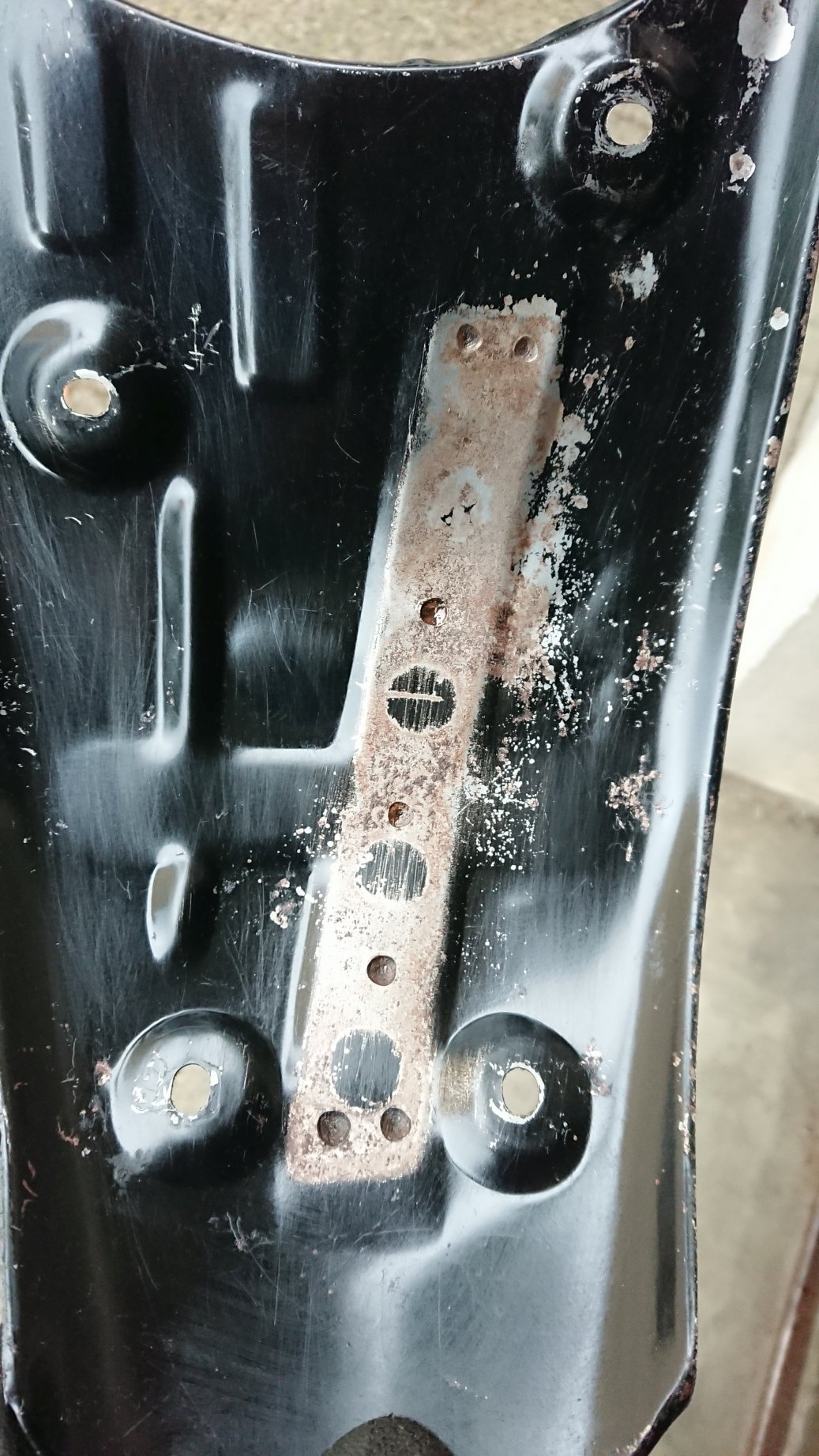

P.S.: das Motorschutzblech hat normalerweise innen eine Blechführung für den Ölschlauch, vermtl. wurden die Schweißpunkte angebohrt und das Teil entfernt...

Super, danke Euch für die vielen Antworten und auch noch was gelernt ! Ja das ist es mit dem Blech für den Ölschlauch, das wundert mich jetzt aber aber sonst ist alles 100% Original und gut in Schuss, was sollte das das man das Ding weg macht?

Aaah, abgebohrte Punktschweißpunkte. Das erklärt auch den Lackierschatten der großen Bohrungen...

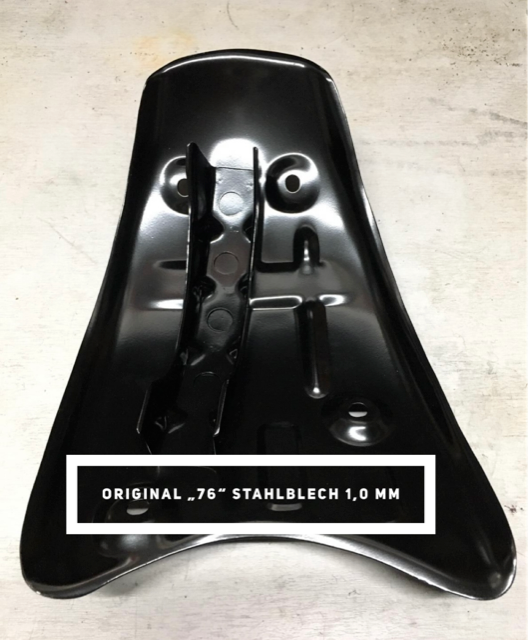

genau so ist es, die 76er hatte ein dünnes Stahlblech mit innenligend angepunktem U-Profil
als Führung für die Ölleitung.

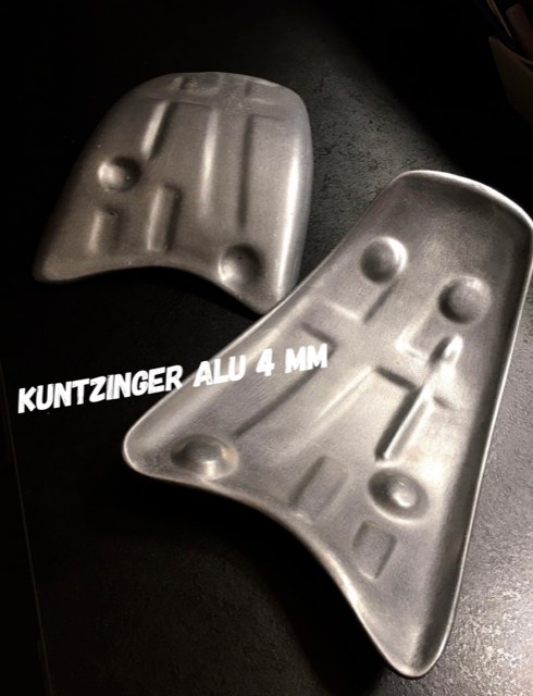

Ich hatte mir das Teil vor ein paar Jahren als Muster zum Werkzeugbau für die Fertigung meines
Alu-Motorschutzes in diesem schlankeren Design besorgt (siehe Foto). Für das Abformen war mir
dieses Profil auch im Weg. Ich habe die Schweißpunkte auch ausgebohrt.
Ziel war damals ein robusteren, korrosionsfesten aber eben auch schlankeren Motorschutz für mein
XT/MX-Projekt zu fertigen.
Wenn kein hartes Enduro-Gelände befahren werden muß, dann gefällt mir das 76er Design besser.
Es zeigt mehr Motor, schützt dennoch die Rahmenunterzüge und unterstreicht die schlanke Statur der XT.
Mehr Schutz vor Steinschlag bietet natürlich der spätere, größere Motorschutz.
