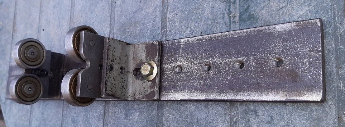

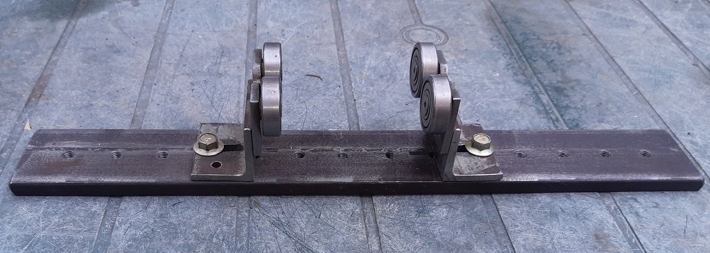

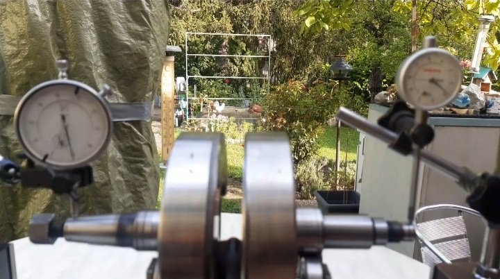

Beitragvon Kaschumpf » Mo Jun 05, 2023 13:21
Ich mess das mit einem Eigenbau, geht auch für Gabelholme und Achsen da verstellber.
