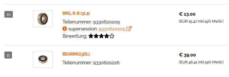

Hallo zusammen, eventuell kann jemand helfen ich möchte die Radlager vorn an einer 76er TT500 wechseln. Bei Kedo gibt es einen Radlagersatz fur die XT bei de beide Lager geschlossen sind. Bei CMSNL ist für die 76er TT und die 86er XT das Radlager gegenüber der Bremse gleich, das für die Bremsenseite aber verschieden. Darüberhinaus ist das auf der Bremsenseite ein offenes Lager das andere geschlossen. Weiss jemand hier Bescheid, ist es notwendig auf der Bremsenseite ein offenes zu verwenden?

ok danke, habe inzwischen bemerkt das die 76er eine andere Radnabe hat TT und XT deshalb eventuell ein anderes lager, ich werde mal schauen ob die neueren passen, was dennoch als Frage bleibt ist warum der Radlagersatz bei Kedo so ausschaut als wären es zwei gleiche Lager es aber bei XT und TT für die beiden Seiten unterschiedliche Lager mit unterschiedlichen Teilenummern sind ?

Danke Euch, seid Ihr sicher das die Lager gleich sind? Wenn man schaut bei einer TT und auch bei XT auf der entsprechenden Seite sind es immer unterschiedliche Teilenummern auch kostet das eine 13,- das andere 39,- da muss doch was anders sein??

Du kannst Dir ja bei cmsnl gerne mal die Bilder grösser ziehen.
Bei der TT500 76ig z. B.:
Rechts (gasgriffseitig) ist ein offenes Lager mit der Nr 6202 verbaut.
Links, bei der Bremsankerplatte, ein einseitig abgedichtes Lager
Nr 6202 Z
Unterscheiden sich eben nur durch die Abdichtung, so wie oben von Mambu schon geschrieben.
