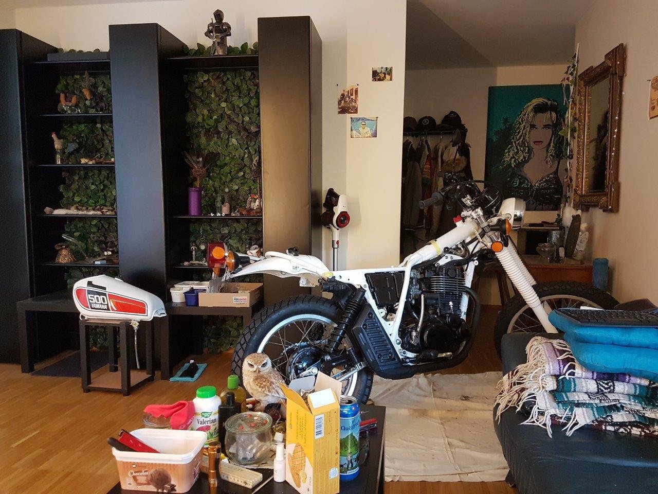

Eigentlich hätte ich meine Liebste ja für ewig im warmen Wohnzimmer stehen...
wird mir nach all den Jahren blöd vorkommen wenn sie mal nicht mehr da ist.

Kommt noch; diese Woche bis und mit WE auf jeden Fall. Erst muss ich noch den Systemstecker vom Motor her montieren und andere letzte Kleinigkeiten erledigen. Dann sollte es mangels gedecktem Testplatz schön Wetter sein... später kann ich dann in der Tiefgarage schrauben aber die ganze Werkstatt muss erst dorthin verlegt werden... Hauptsache ist: Sobald angeschmissen & warmgelaufen stinkt sie natürlich nach Benzin und Farbqualm vom Krümmer/Topf u.v.m., dann kann sie nicht mehr zurück in die Whg. --- also will ich sicherstellen dass alles noch in Komfort erledigt wurde bevor sie in den Stall muss :wink: Cheers!

Die Kandidatin hat sich jedenfalls schonmal vom Bock runter etwas näher zum Ausgang begeben ;D
