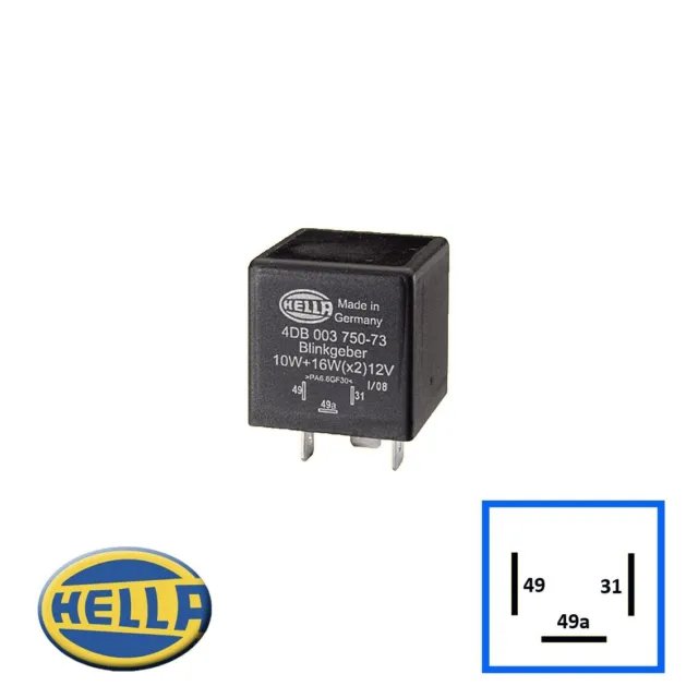

Hallo Dampfmänner, kurze blöde Frage.
Ich hab dieses 3-polige Relais drin
und da stehen nur so komische Nummern 49/49a/31 statt die Polbelegung.
Vom Kabelbaum her kommt natürlich Plus/Minus/Erdung, also was kommt wo hin?

Hoi Dan,
das sind keine komischen Zahlen, sondern genormte Klemmenbezeichnungen...
31 ist Masse, 49 kommt an "Plus" (Klemme 15) und 49a geht zum Blinkerschalter "Minus".

Re: Polbelegung Blinkerrelais
Merci Mambu!
