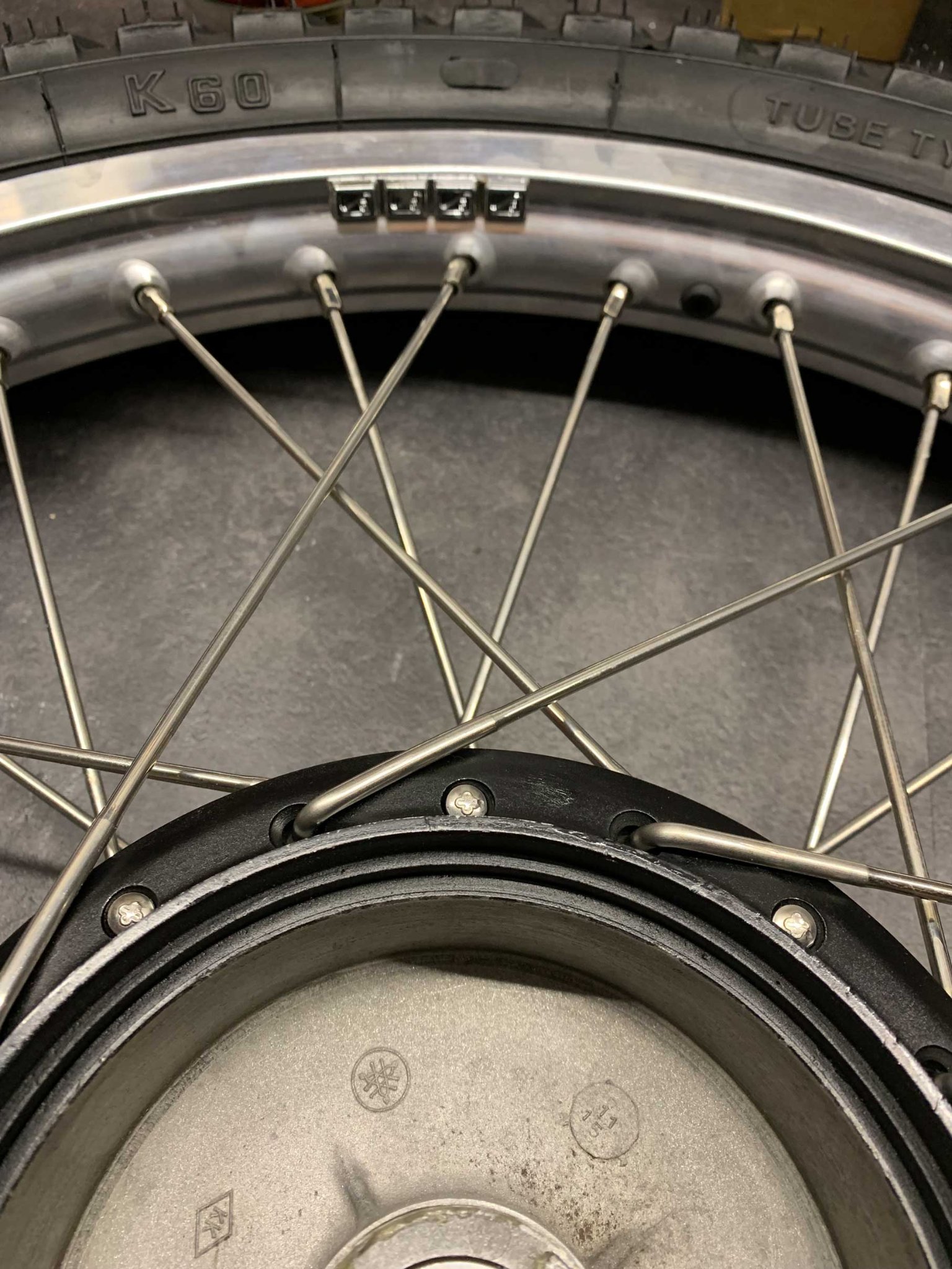

Fahrzeug ist komplett neu aufgebaut. Räder neu gespeicht und bemantelt.Speichen stammen von KEDO, Edelstahl keine OEM

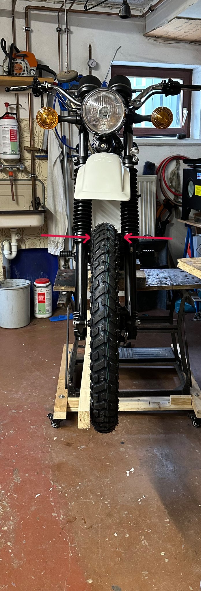

Beim Einbau des Vorderrades musste ich feststellen,das das Rad nicht mittig in der Gabel läuft.
Alle Buchsen sind verbaut,und das Rad "steht" senkrecht und paralell zu den Gabelrohren.Es läuft auch nicht außer Spur.
Die Gabel,und die Standrohre sind nicht krumm.Die Lauffläche der Felge sitzt einfach ca 0,8cm zu weit nach rechts.
Sind es die Speichen? Hab schon mehrere Räder neu eingespeicht, konnte hier bei der Montage nichts außergewöhnliches feststellen.

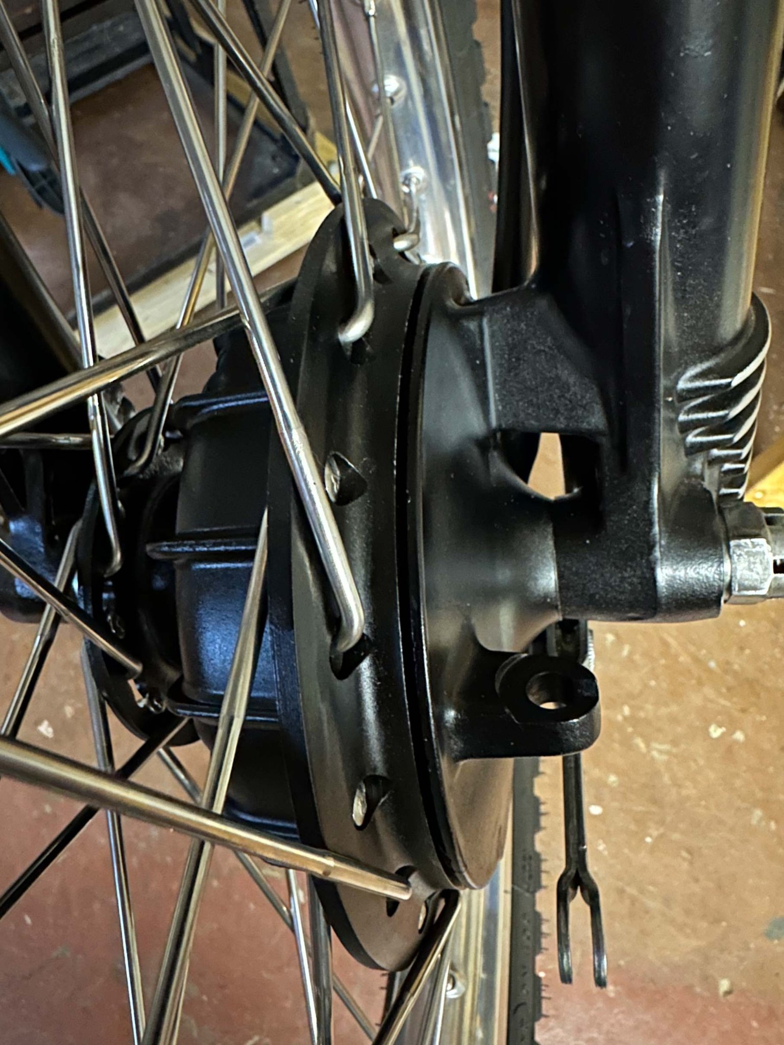

du könntest mal nachsehen wie tief der Standrohranguss im eingebauten Zustand in der Nut der Bremsankerplatte sitzt. Ist hier auffällig viel Luftspalt stimmt etwas mit den Achsdistanzen nicht (Tachomitnehmerblech verbogen?).
Peter_K
Beiträge: 42
Registriert: Mo Nov 20, 2017 19:13
Re: Vorderrad sitzt nicht mittig in der Gabel
Beitragvon Peter_K » So Mär 12, 2023 17:48
Denke Abstand ist ok ca 2mm , ebenso wie hinten.

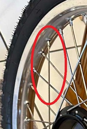

Wenn ich in das Vorderradfoto reinzoome, scheint es mir, als hättest Du die Felge falschrum eingespeicht, die Nippel kommen Bremstrommelseitig schon recht schräg aus den Bohrungen . Der Felgenring ist jedenfalls asymmetrisch gebohrt und man muss da beim Einspeichen drauf achten.
Solltest Du sie richtig eingespeicht haben, kannst Du die Felge einfach um 4mm auf die andere Seite ziehen. Normal macht man sich vor dem Ausspeichen eine Lehre, oder misst die Abstände zu einer Ebene. Bei alten BMWs gibts die als Spezialwerkzeug...

da kann ich Hans nur zustimmen, der Winkel sieht im eingekreisten Bereich und auch an anderen Stellen nicht gesund aus.

:oops: Hab den Felgenring falsch bestückt.
Ärger....noch mal von vorn.
