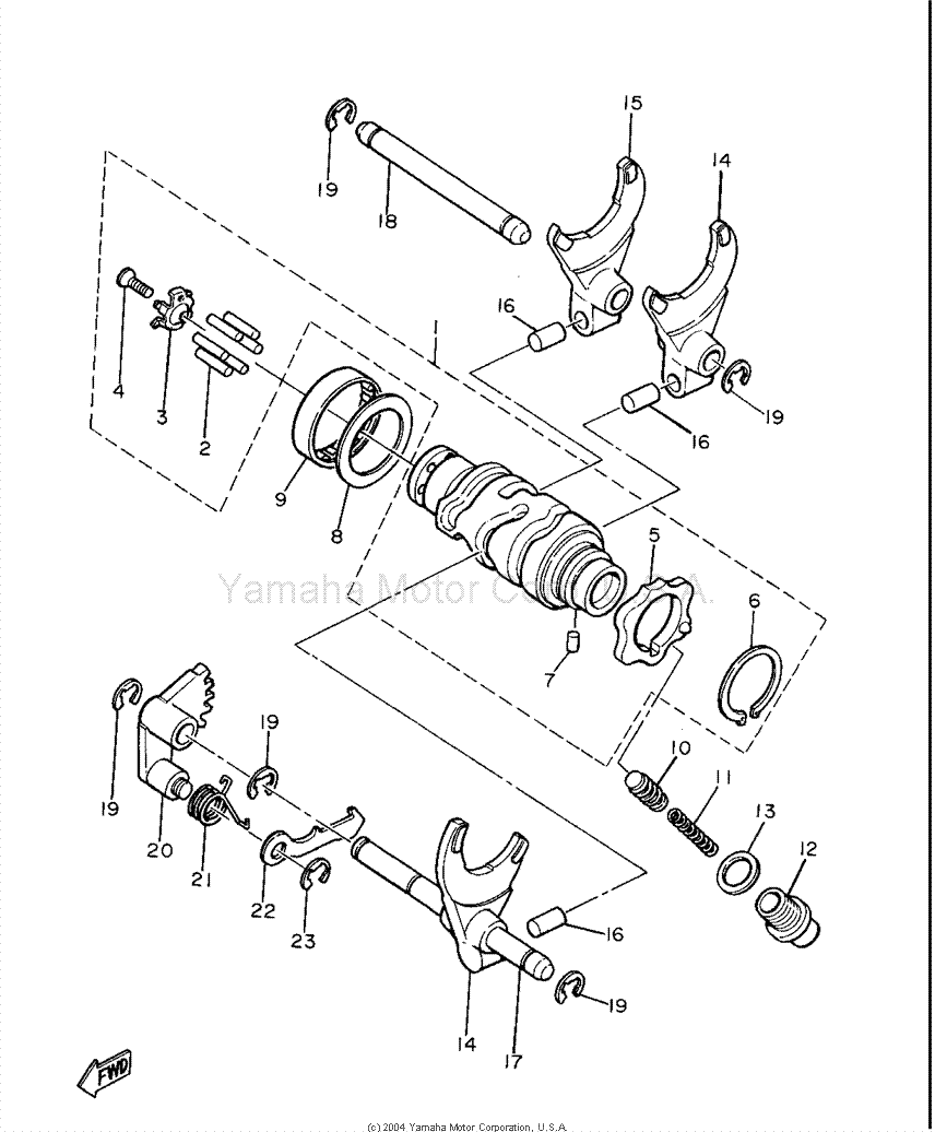

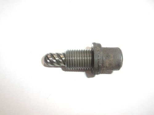

Hallo, ich bin grad am Ölwechsel bei und habe gesehen, dass die Kupferscheibe an oben genannter Schraube fehlt.
Es hat sich auch immer wieder ein Tropfen gebildet nach dem abwischen.
Das Öl ist jetzt komplett raus und da wäre es günstig, diesen Kupferring wieder einzubauen.
Ich denke aber, dass der nicht ohne Grund fehlt :?: .
Kann ich die große Schlitzschraube rausdrehen oder kommt mir direkt Arretierungsfeder und Arretierungskolben entgegen? :D
Über Erfahrungen wäre ich dankbar :)

An dieser Stelle bleibt eine Papierdichtung meist am Block hängen.
Wenn die fehlt, ist die in einem Dichtsatz vorhanden.
Von einer CU Scheibe ist mir nichts bekannt.

Jo, das ist dicke Dichtungspappe oder sowas wie eine Vulkanfiberscheibe, kein Kupfer.

Kann ich die Schraube Nr. 12 rausdrehen , die Feder im Motor halten, Dichtung rauf und wieder eindrehen?
Oder habe ich dann ein Problem? :?:
Beiträge: 7221
Re: Arretierungsschraube (Schlitzschraube) unten am Motor
Beitragvon Frank M » Fr Feb 17, 2023 7:00
Feder und Sperrkolben sitzen in der Arretierungsschraube, das kommt alles zusammen raus.
