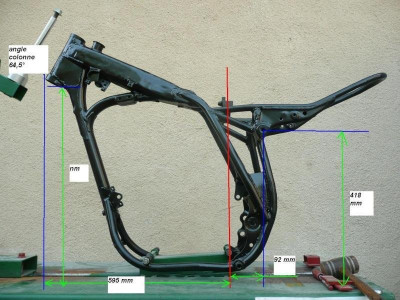

Wenn ich den Rahmen immer weiter nach hinten kippe ist die Schwingenachse irgendwann unterhalb der Ritzelhöhe, hab ich soweit.
Damit die Gabel dann nicht rechtwinklig nach vorn absteht, schneide ich den Lenkkopf ganz ab und brate ihn im gewünschten Winkel wieder an, richtig?

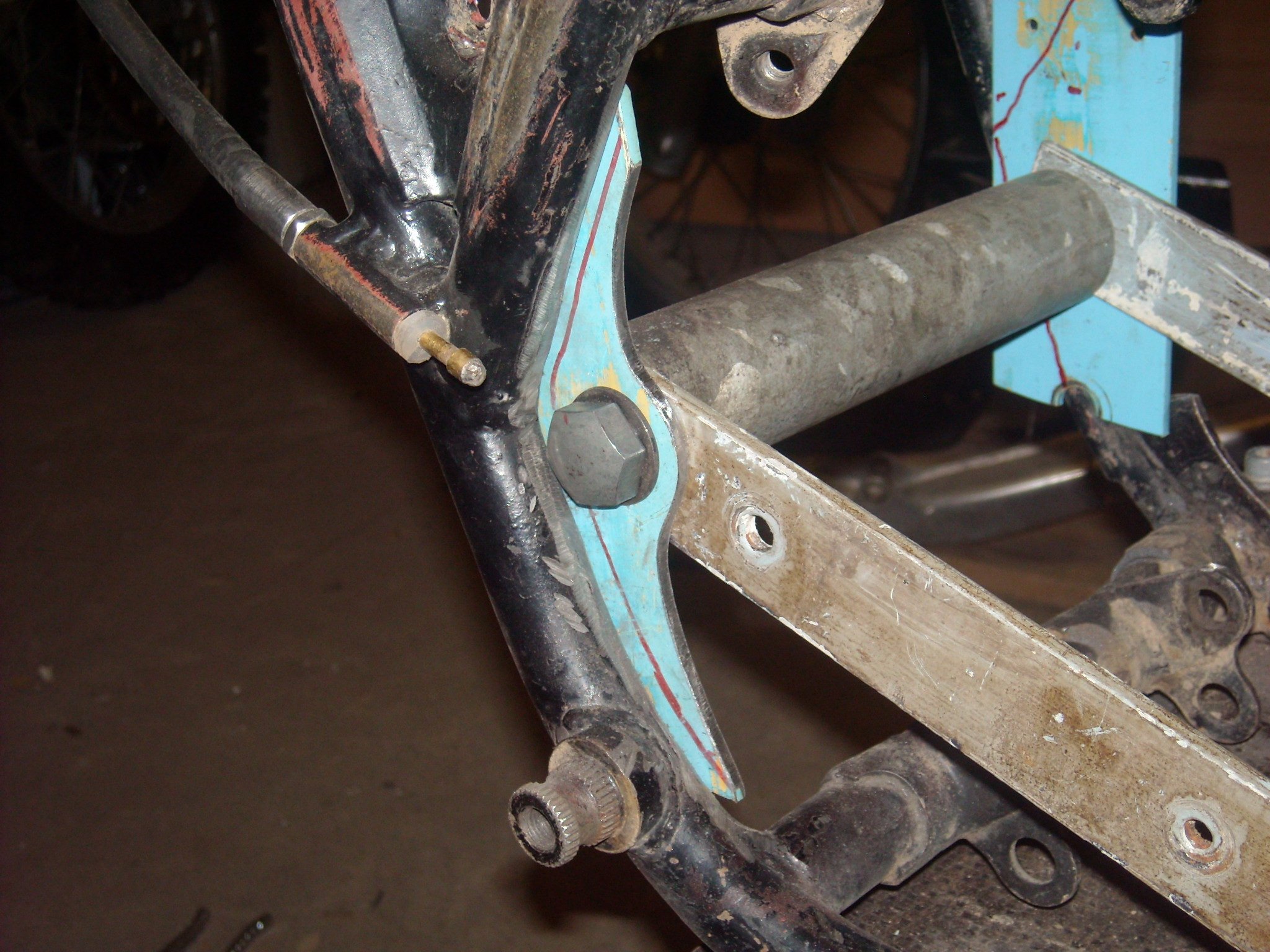

Ich habe hier ein Bild. Ist das von Hennings neuem Moped in einem Frühstadium?
Kann man leider nur schwerlich genauer erkennen, aber es sieht so aus als wenn der gesamte Lenkkopf kürzer ist, das halbes Rahmendreieck fehlt, Stoßdämpferaufnahmen sind weiter oben/vorn mit ellenlangen Stoßdämpfern und ab Rahmenöltank oben alles Eigenbau, aber die Schwingenachse im Rahmen scheint unverändert (Achse ist auf Höhe der Rahmenspitze).

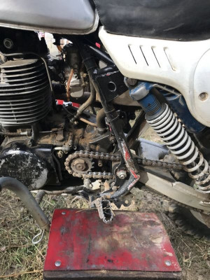

Re: Auf der Suche nach der Handlichkeit...
Moin, ja, bei dem Motorrad auf dem Bild handelt es sich um die XT, die Gert Thöle vor knappen 40 Jahren umgebaut hat und dann irgendwann bei mir gelandet ist. Das Bild ist von meinem Vorgänger, der das Motorrad auch per Einzelabnahme durch den Tüv gebracht hat. Ich hab hier noch zwei Fotos, so wie Gert sie aufgebaut hatte. Leider habe ich kein aktuesses foto z.Z. verfügbar. Ich hoffe es klappt mit diesen beiden.
Ich glaube auch, das die Schwingenachsaufnahme im Rahmen nicht verändert wurde. im Gegensatz zur gewöhnlichen Federwegverlängerung beim Originalrahmen durch länger Federbeine und evtl. längerer Schwinge, wird der längere Federweg durch Umgestaltung des Hecks mit mehr Weg nach oben realisiert. Die Bodenfreiheit bleibt gering und dadurch ist der Schwerpunkt der Maschine tiefer. Mein Crosser mit Originalrahmen hat trotz kürzerer Gabel ca. 5cm mehr Bodenfreiheit. Wäre der Rahmen im Lenkkopfbereich nicht, wie oben beschrieben geändert würde die Gabel Chopperartig schräg stehen. Bei meiner CrossXT mit Originalrahmen ist de Lenkkopfwinkel am stehenden Motorrad übrigens fast identisch, aber halt dadurch realisiert das die Maschine durch längere Federbeine (41cm) und DR 500 Schwinge (ca. 6cm länger als Original) hinten stark angehoben wurde. Nachteile sind dabei hoher Schwerpunkt und Gewichtsverteilung mehr zum Hinterrad. Evtl. finde ich noch auf irgendeiner Festplatte Fotos von meiner CrossXT und Fotos wie Gerts XT heute aussieht, ode ich mache neue. Reiche ich dann bei Gelegenheit nach.
Gruss Henning
Gruss Henning

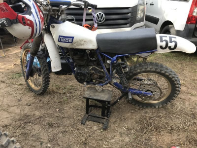

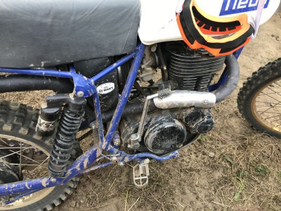

Hab ich das richtig verstanden, das Mopped mit dem umgeschweissten Lenkkopf und Heck hatt mal ne Zulassung so bekommen?
was mir auch besonders gut sowohl bei Franks als auch Gert/Hennings Umbau gefällt:
nur mit langen Stossis steigt der Leerweg über dem voll eingefederten Hinterrad immer mehr an, bei 39cm oder 41cm Stossis geht das noch halbwegs, ich hab 46cm Stossis probiert, da bleibt über ne Handbreit Luft voll eingefedert; Sitzhöhe über nen Meter, sieht aus wie 35cm Federweg, sind aber ne Handbreit weniger plus ungenutzter Raum.
Mit dem Umschweissen des Hecks und vorverlegen der oberen Stossi Aufnahme so wie bei den Huskys ab Mitte der Achziger passts wieder
und halt "nur" ca 35cm bodenfreiheit statt unsinniger 40cm und mehr
so wie mit Schwingen mit nem Knick (Banane) um das untere Ende der Stossis tiefer zu bekommen
nur dass duch die Winkel (sehr schräg stehendes Federbein) die Federung insgesammt sehr viel progressiver ist als bei nicht so schräg stehendem Federbein
Die Bilder sind von Wietstock 2020 :

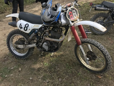

Dass der Willi Heitmann Maico Teile (Gabel, Räder, Plastics) verbaut hat is ja bekannt, aber dass er sich bei der Geometrie des Hecks an Husqvarna orientiert hat is ja sehr interessant.

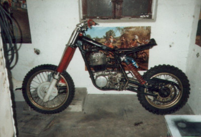

hier mal zum Vergleich Bilder einer Heos (wo gaaanz anders aufgenommen, also ca 2m neben Gerts/Hennings)
wobei bei der 500er die Stossis schon noch steiler stehen als bei Husky, bei den späteren mit 600er Motor stehen die flacher und es gibt nicht mehr das kleine Rahmendreieck, schaut dann mehr aus wie bei Barigo, Stossi oben direkt am Hauptrahmen
edit:
ich seh grade du hast geschrieben "bei denen mit gerader Schwinge", hab ich übersehen
die blaue 500er hat noch die Bananenschwinge und kleines Rahmendreieck, die 600er dann gerade Schwinge und stark geneigte Stossis direkt am Hauptrahmen
Das sind ja mal spannende Infos! Danke!
edit:

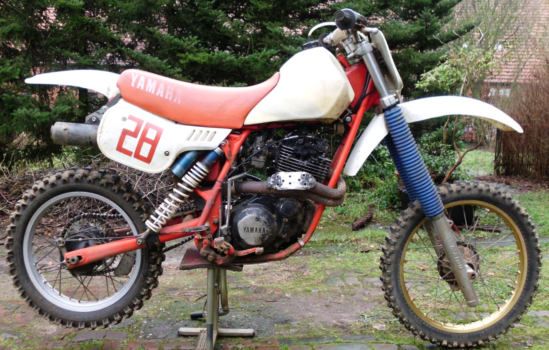

Wo wir gerade bei Heos 600 sind hier ein Bild meiner ehemaligen.
- hershey
- Beiträge: 969
Damals war der Informationsfluss ja nicht ansatzweise wie heute. Vielleicht hat der Herr Thöle den Lenkkopf einfach erstmal abgetrennt (statt wie mittlerweile etabliert, einen Keil rauszuschneiden) und bei den Anpassungsarbeiten ist der Lenkkopf immer weiter nach hinten gewandert?
