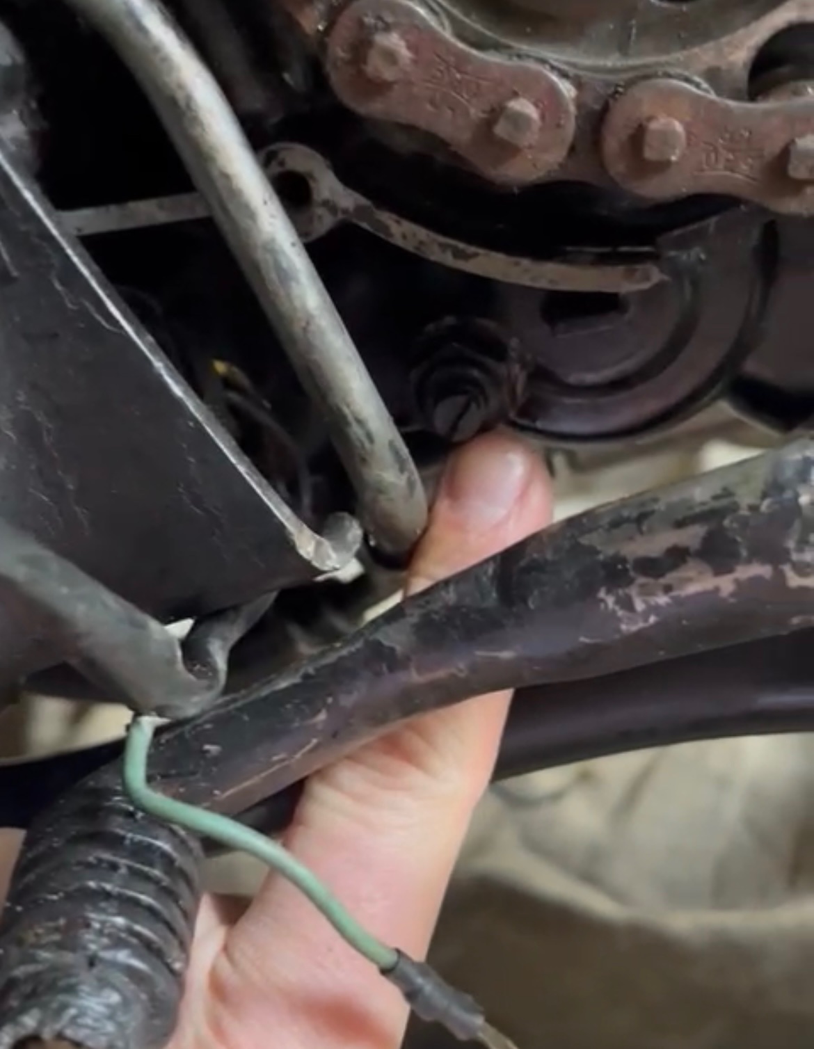

Ich bin noch neu hier und habe direkt mal eine Frage, meine XT verliert ein wenig Öl an einer Schraube dir wohl zum Einstellen von Irgendetwas ist. Besagte Schraube sitzt links unter dem Ritzel direkt am Block und ich müsste diese Stelle abdichten habe aber Angst etwas unbeabsichtigt zu verstellen.
Ich würde mich freuen wenn mir hier jemand weiter helfen könnte, ich hoffe das meine Frage nicht all zu blöd ist
Anbei findet ihr ein Foto.

Damit wird das blaue kabel angeklemmt, das ist der Leerlaufkontrollleuchtenschalter. Die zerfallen innerlich und dann sind sie undicht, da hilft nur erneuern.

Danke für die schnelle kompetente Antwort!
