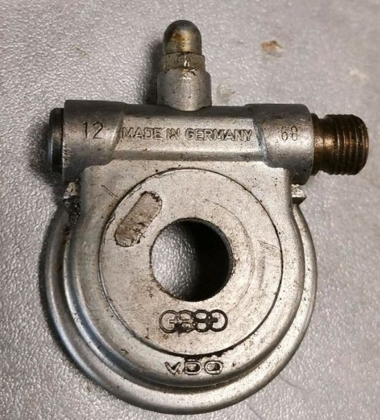

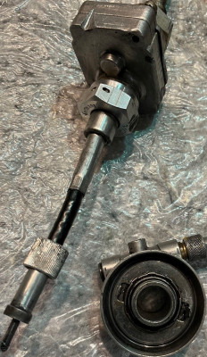

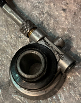

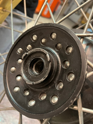

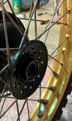

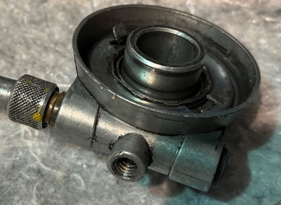

Nachdem es an dieser Stelle vor ein paar Wochen geklärt wurde, um welche Gabel es in meiner 1982 XT500 handelt (nämlich von der YZ490)
frage ich euch heute nach der verbauten Nabe bzw. dem Tachoantrieb (Schnecke) dieser Nabe. Ideal wären Explosionszeichnungen dazu bzw.
die genaue Bezeichnung des Tachantriebs. Konkret vermute ich, dass mir hier Teile fehlen.
Vielen Dank schon mal und Gruß
Jens

Hi, alle Tacho Antriebe für rechts, tt, it,. Dt xt nicht. Wellenausgang in Fahrtrichtung immer vorne.!

soweit klar und Danke.
Woher bekomme ich denn eine Explosionszeichnung und Ersatzteile für diesen Tachantrieb?
Jens

Die gibt es nicht und da gibt es nix. Wenn die tacken Scheibe mal durchdreht, kann man die auflösen. Haben wir mal vor 30jahren gemacht.
Da drin, bei der Schnecke geht nie was kaputt, eher brechen oder nutzen sich die 3 Zacken auf der nabe ab. Da haben wir bisher aber noch keine Lösung, da noch kein Bedarf.

...warum nicht einfach einen Tachoantrieb TT 600 36A, 59X,3SW nehmen? Gibt es realtiv oft.

Der Antrien auf dem Foto ist sehr wahrscheinlich ein VDO-Teil und selbstredend nicht original. Die Nabe sieht mir dagegen wieder sehr japanisch aus.

Das ist doch ne normale TT500 Nabe, da geht der Antrieb der TT drauf musste mal gucken wie Du die Arretierung an der Gabel hinbaust, ggf. etwas modifizieren, die Antriebe der TT von 76 bis 78 waren ein wenig anders als die der ab 79 weil ab dann die vorversetze Achse da war aber das sollte ja alles gehen, auf die 3 Nasen an der Nabe passt der auf jeden Fall
