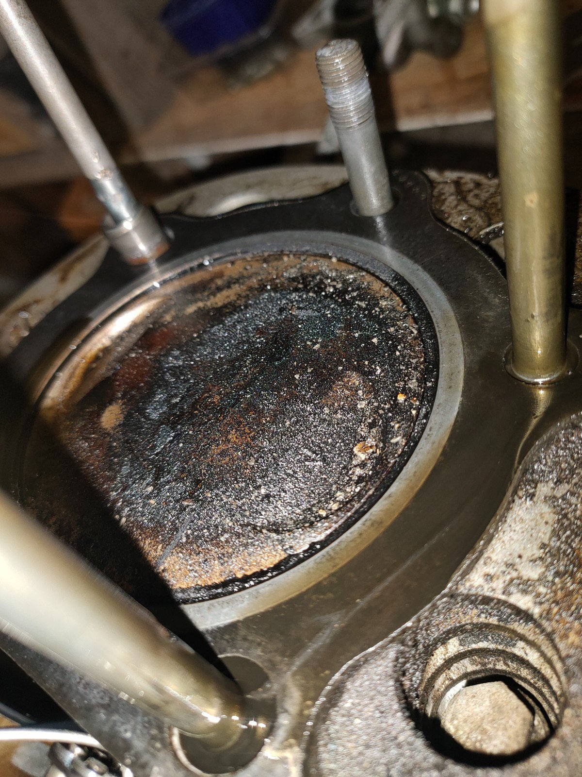

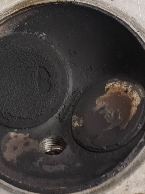

Mit irgendwie ankicken oder -schieben war nix. Total verkokt war die Karre. Beim Probelauf ist wohl der Bröckelkram vom Auslassventil abgeplatzt und hat sich da verteilt. Schon besser, da mal gründlich auszukehren.
Inzwischen ist sie mit neuen Ringen und geschliffenen Ventilen fast wieder zusammen.

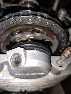

Als Unkundiger tut sich mir nur eine Frage auf. Am Nockenwellendeckel fand ich diese Gummidichtung vor. Das ist kein O-Ring sondern ein flaches Gummiteil, das einseitig ein halbes Ringprofil hat. Da weder im Kedo-Dichtsatz dabei noch einzeln auffindbar, gehe ich davon aus, daß dafür einer der O-Ringe im Kit vorgesehen ist..? Passgenau ist keiner dabei, ein zehn mm Kleinerer könnte man drauf popeln..

Beitragvon XTpaule » Mo Jan 02, 2023 14:22
Hallo Conni,
wurde der Zylinder gehohnt? Sonst sind neue Ringe keine gute Idee.
Meiner Meinung nach ist das Gummi am Nockenwellendeckel nicht zum Wechseln. Ich mach da immer sehr wenig Dichtmittel drauf.

Beitragvon Mambu » Mo Jan 02, 2023 18:27
...soisses...das Gummiteil sauber machen 7nd dünn mit Dichtmittel bestreichen...
