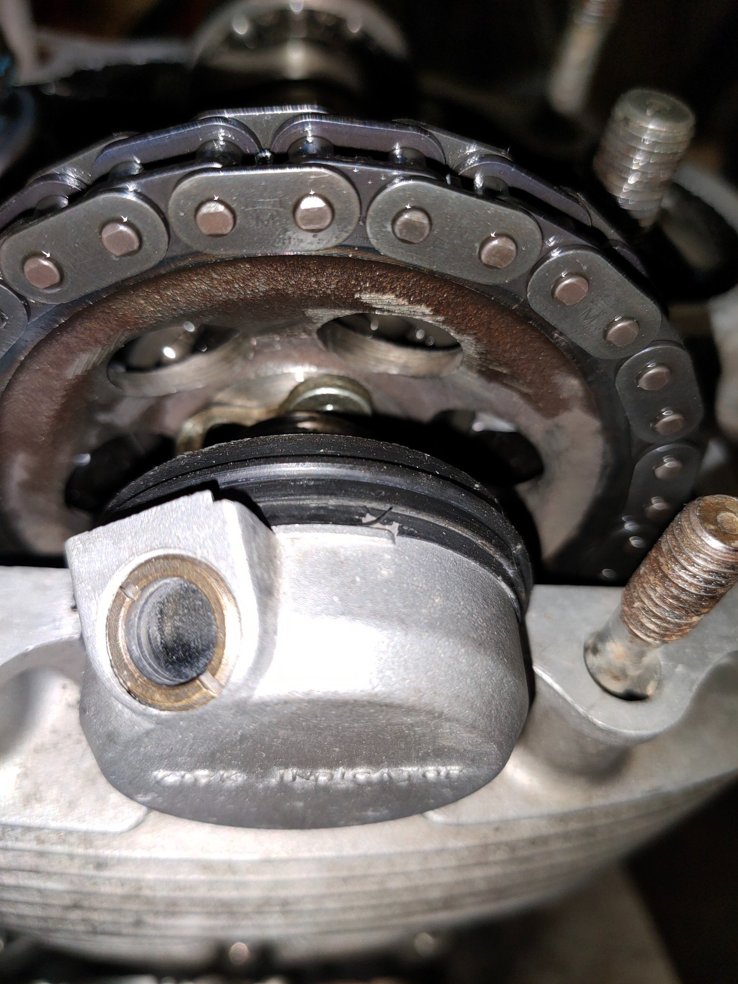

Als Unkundiger tut sich mir nur eine Frage auf. Am Nockenwellendeckel fand ich diese Gummidichtung vor. Das ist kein O-Ring sondern ein flaches Gummiteil, das einseitig ein halbes Ringprofil hat. Da weder im Kedo-Dichtsatz dabei noch einzeln auffindbar, gehe ich davon aus, daß dafür einer der O-Ringe im Kit vorgesehen ist..? Passgenau ist keiner dabei, ein zehn mm Kleinerer könnte man drauf popeln..

XTpaule
Beiträge: 102
Registriert: Fr Okt 02, 2009 22:39
Re: Keine Kompression nach Start
Beitragvon XTpaule » Mo Jan 02, 2023 14:22
Hallo Conni,
wurde der Zylinder gehohnt? Sonst sind neue Ringe keine gute Idee.
Meiner Meinung nach ist das Gummi am Nockenwellendeckel nicht zum Wechseln. Ich mach da immer sehr wenig Dichtmittel drauf.
Viele Grüße!
Beiträge: 2645
Beitragvon Mambu » Mo Jan 02, 2023 18:27
...soisses...das Gummiteil sauber machen 7nd dünn mit Dichtmittel bestreichen...
