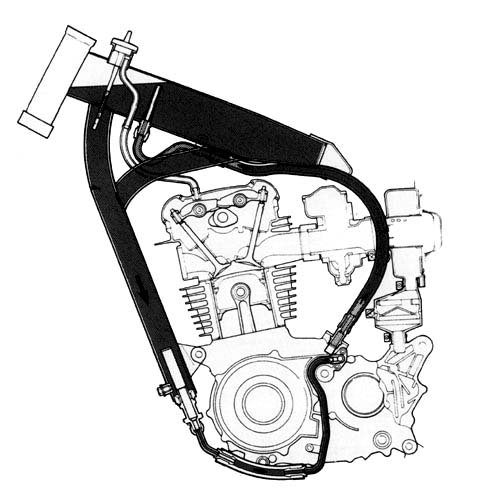

- Beiträge: 7205
Re: Auf der Suche nach der Handlichkeit...
das "diagonale Rohr" ist auch Rahmenöltank und sorgt dafür, dass das Öl hinten aus dem Oberrohr abfließen kann (spätestens beim Bremsen).
Der geschnittene Kasten unten am Lenkkopf ist im Bild nicht eingezeichnet

Ich und ein Freund hatten beide in unserer XT Sturm & Drangzeit Probleme mit undicht gewordenen Rahmen, und zwar an der Schweissnaht am unteren Ende der Lasche. Irgendwie ist dort also auch Öl hingekommen. Es war nicht einfach das wieder dicht zu bekommen:
Diese Lasche wurde übrigens von Yamaha 2x verlängert (ab MJ77 und MJ80)

das Kastenprofil unten am Rahmenkopf sollte eigentlich innen trocken sein.
Vermutlich kann man nicht ausschließen, dass der kleine japanische Rahmenschweißer in den '70ern mal einen schlechten Tag hatte, doch ein Loch in das Brustrohr gebraten hat und mit der umlaufenden Naht um den Kasten alles wieder dichtgeschweißt hat. Oder ihr seid einfach zu rüde mit dem Material umgegangen...
