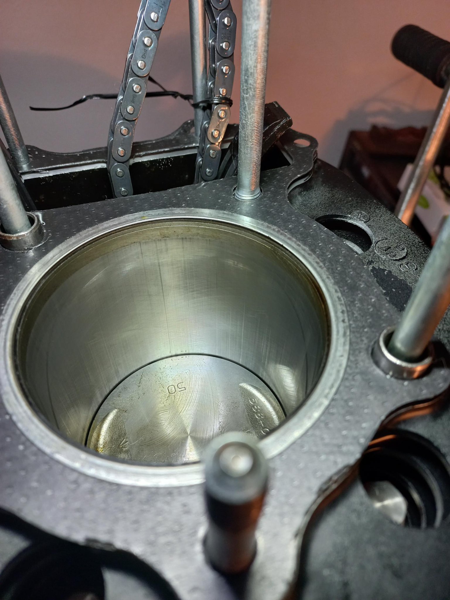

Nachdem ich meiner großen Liebe einen neuen Kolben gegönnt hatte und gerade mal 1 km gefahren war, musste ich zu meinem Entsetzen ein komisches Geräusch wahrnehmen. ( klang nach einem Klopfen)
Ich bin natürlich nicht mehr weitergefahren und hab mich gleich übers Zerlegen gerichtet.
Anbei findet Ihr die Fotos... was sagt Ihr dazu?

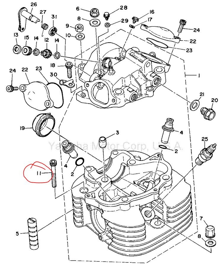

p.s. beim Zerlegen ist mir aufgefallen, dass ich zwei Schraube nicht angezogen hatte. ( nämlich gar nicht angezogen)
im Bild Nr. 11

Dem Foto nach ist die Laufbuchse nicht gebohrt und gehont worden, sondern nur ein neuer(alter?) Kolben reingekommen. Lieg ich da richtig? Die Kratzer in der Zylinderwand sehen nach Strahlsand aus.

Nun wurde da von mir ein neuer Übermaßkolben samt neu gebohrtem Zylinder verbaut. Sandgestrahlt wurde nicht.
Könnte es sein, dass die neu verbauten Kolbenringe defekt sind?
Sind diese Kratzer normal... denke nicht, oder ?
Du hast Recht, dass war der Motor vor der Revision.

Defekt vielleicht nicht, aber hast Du das Ringstoßspiel vor dem Einbau kontrolliert? Hast Du sie richtig herum montiert?
Dass man beim Zusammenbau des Motors mit OP-Saal-Reinlichkeit vorgehen sollte ist Dir bekannt? Die Zylinder kommen vom Schleifer üblicherweise NICHT einbaufertig gereinigt. Man behandle ihn mit Seifenwasser und Bürste, dann solange mit Aceton/Bremsenreiniger und einem hellen sauberen Tuch auswischen, bis nix Schwarzes mehr kommt.
Was hast Du sonst noch am Motor gemacht? Rahmensieb sauber?

Hast Du den Zylinder und Kolben mal vermessen, ob das Laufspiel stimmt und der Zylinder auch genau gearbeitet ist?
Ich habe vor 30 Jahren nach nem kapitalen Motorschaden einen Vierzylinder auf Übermaß bohren und hohnen lassen, der war unbrauchbar, alle 4 Zylinder. Wenn Du die Spuren mit dem Fingernagel merkst, ist das schlecht.

Leider weiß ich immer noch nicht woher dieses seltsame Geräuch kam. Und wenn es doch von diesen nicht angezogenen Schrauben, siehe Bild im ersten Beitrag kam. . Stell mir gerade vor wie die Schrauben so lose im Zylinder an die Kühlrippen schlagen und so das Geräusch erzeugen?
