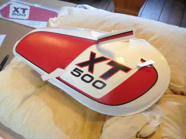

Ich hab den Alu-Tank meiner 81er beim Lackierer weiß spritzen lassen. Die haben den (echt übel verbeulten) Tank mit Alu-Spachtel schön glatt gemacht und weiß lackiert. Ich hab die Aufkleber von Kedo ohne anschleifen nass draufgemacht und den Tank dann beim Lackierer klarlackieren lassen.
Hanno

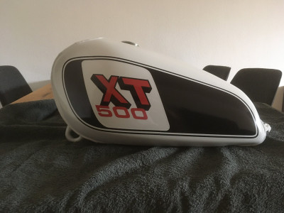

- Micha
- Beiträge: 132
Re: Lackierung
Hier ist mein Tank. Ist jetzt 8 Jahre her und sieht immer noch perfekt aus.
Hab ja oben schon geschrieben wie ich es gemacht habe.
Micha
Micha

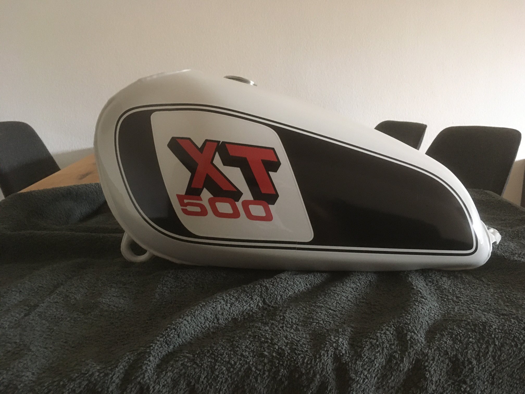

- Micha
- Beiträge: 132
Re: Lackierung
jetzt aber

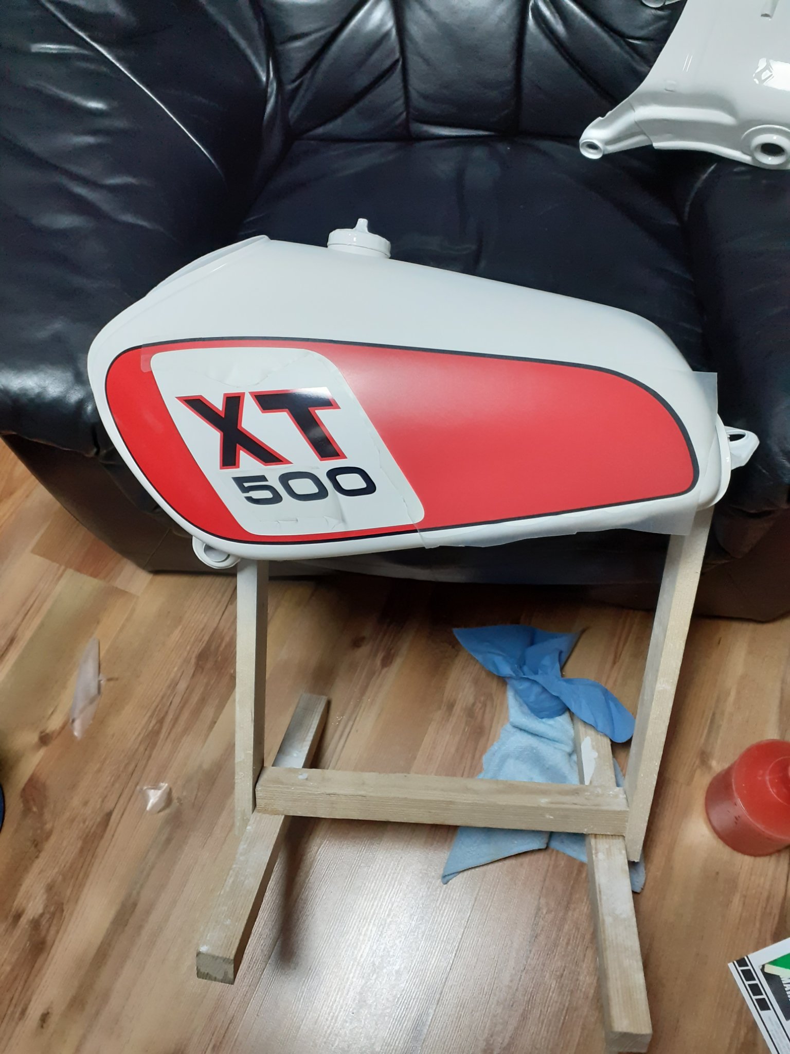

ich bin es noch mal .Ich habe den Tank soweit vorbereiten 3 x Weiß lackiert zwischen den Schichten geschmirgelt und die Aufkleber angebracht jetzt meine Frage : kann ich bevor ich mit Klarlack drüber gehe das ganze mit Silikonreinigen oder lieber mit Spülmittel entfetten ? wer hat damit Erfahrung ?
