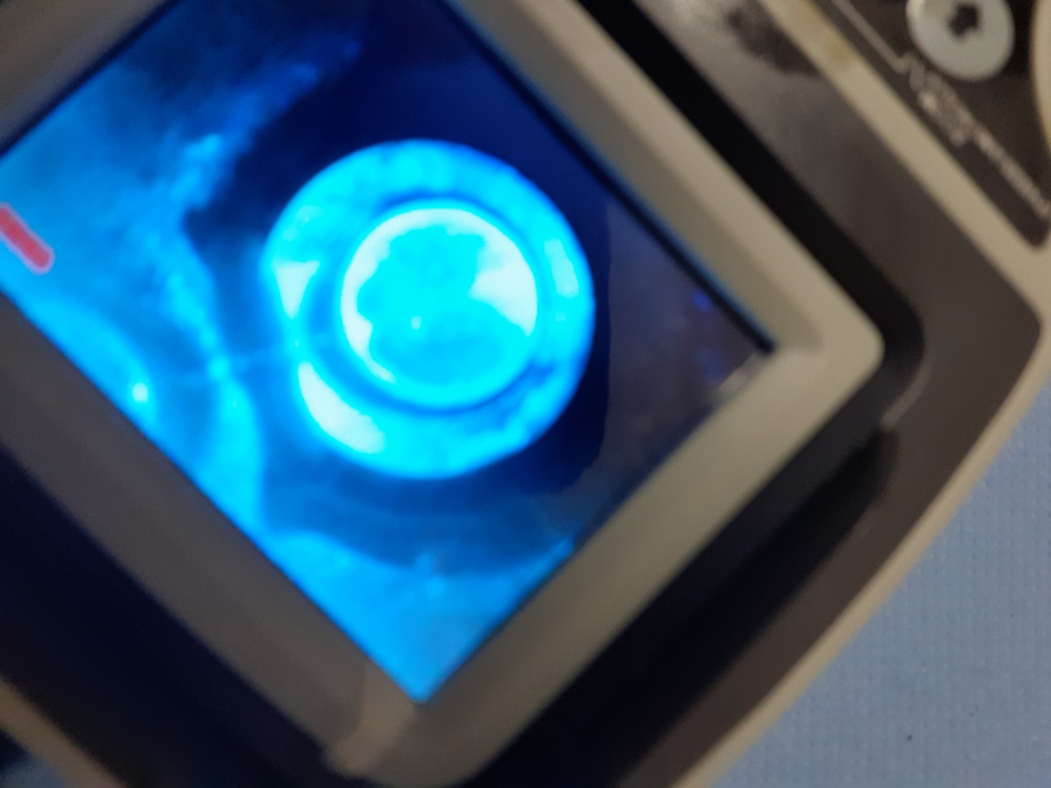

ich bin gerade dabei die beiden Gabelrohre auseinander zu nehmen. Es funktioniert nicht so wie es in der Reparatur Anleitung steht und auch im Internet ist nichts über die Demontage von einer XT 500 Bj 78 Gabel zu finden .ich habe mir eine Gewinde Stange mit einer 19 Mutter gebaut das passt gar nicht siehe Bild . so hat es bei meiner 250 funktioniert. Die Mutter ist an der Stange festgeschweißt nur zur Info

Dann habe ich mit dem Endoskop mal reingeguckt da ist ein runder Kopf zu erkenne womit krieg ich den denn gehalten ?

wer kennt sich mit einer 78 er aus ? wer kann mir ein Tipp geben ?

Moing,
für die an der XT bis 1979 verbaute Gabel, brauchst Du einen anderen Gegenhalter. Man kann sich mit einem etwas dickwandigeren Wasserrohr behelfen, welches unten auf 12 mm (innen) gequetscht wird..(Mass wie.12er Gabelschlüssel) ...
KEDO bietet im Übrigen hierfür auch eine Stecknuss an. Art. 40120.
Denk drann, die Schraube aussen/unten am Tauchrohr (outer tube) ist mit Schraubensicherung versehen. Also warm machen vor dem Öffnen.
Gruss und gutes Gelingen

Re: Gabelrohr auseinander nehmen
Zum Öffnen ist ein Schlagschrauber extrem hilfreich.
Nimm eine 12er Nuss und Flex ein Stück von ca. 7mm Tiefe heraus. Der Abstand zwischen den beiden backen muss dann auch 12mm haben. Mit Verlängerungen kommst du dann daran.
Gruß Micha
danke für die schnellen Antworten. Ich habe mir jetzt ein spezialwerkzeug bestellt deshalb lass ich das mal mit dem selberbauen. Was mich nur ein wenig stutzig macht beim Betrachten des Bildes vom Frank M und meiner Aufnahme mit dem Endoskop da erkenne ich nicht die Ausfräsungen Re u. Li das sieht einfach nur Rund aus ???
Das Spiegelt zu viel, deswegen ist das nur schwer erkennbar.
Gruß Micha
jo stimmt Micha
das Öl war noch nicht vollständig ausgelaufen und beim einschieben der Kamera ist wohl zu viel Öl an die Linse gekommen. jetzt ist alles trocken und man kann den Kopf besser erkennen es hat rechts und links diese Einkerbungen alle ok. Danke an allen
