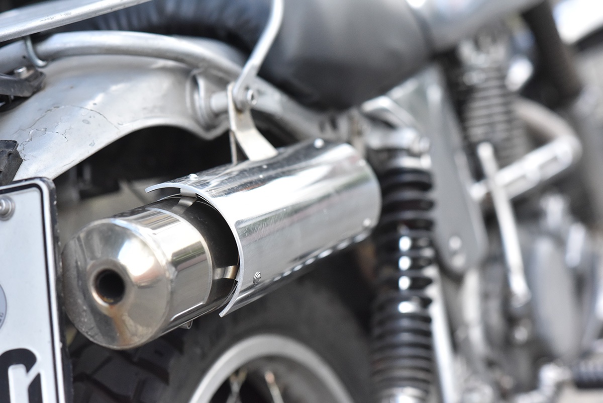

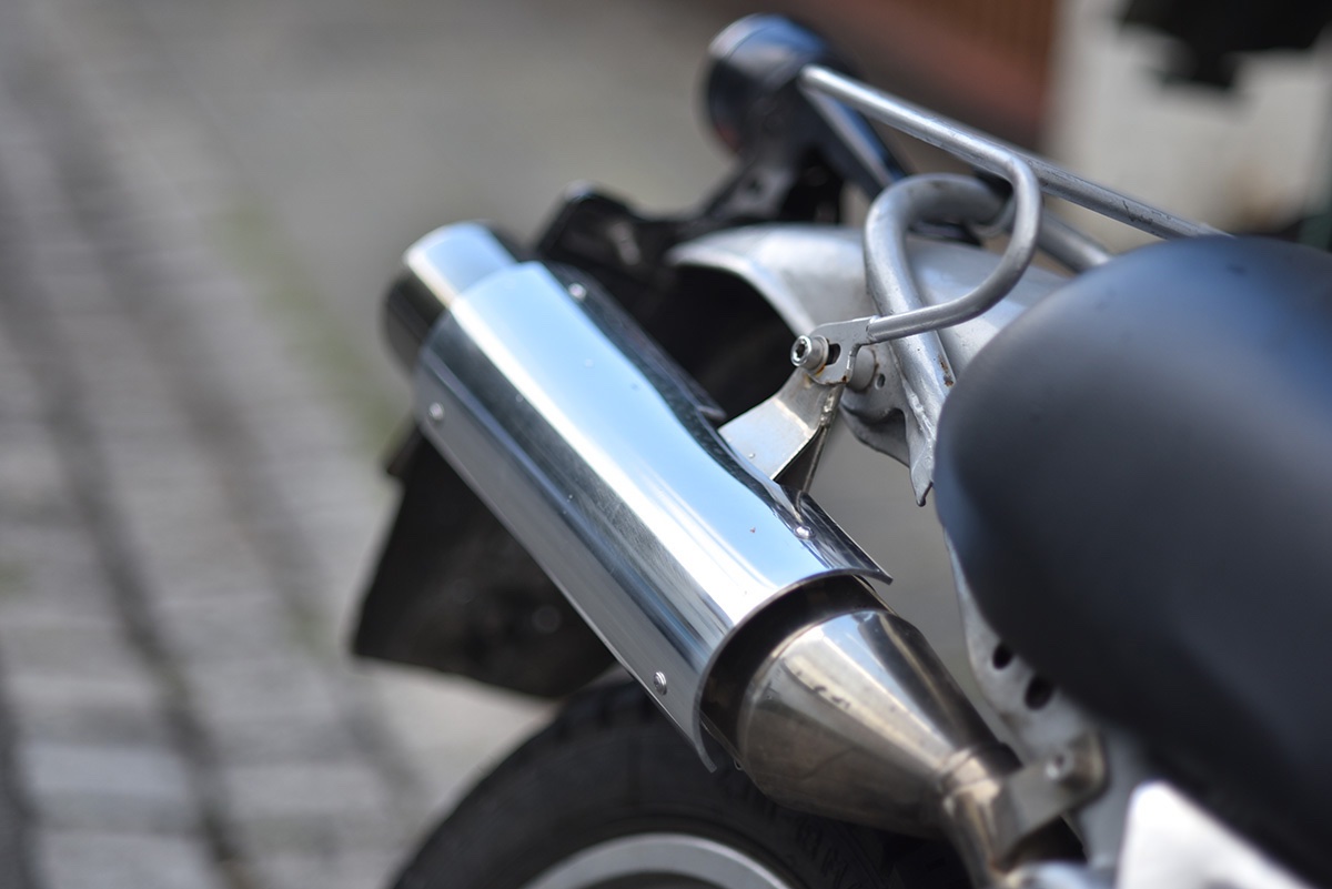

Re: Leihauspuff im Nürnberger Raum zum testen?
Das mit den Neuaufträgen bei Peppmöller hat noch auch etwas irritiert, ich habe sie dann einfach angeschrieben und sie antworteten sinngemäß mit:
XT ist kein Neuauftrag, da sie den sowieso in Serie fertigen
Seitdem habe ich auch die TT Version mit zusätzlicher Befestigungsmöglichkeit unten. Dafür hab ich mir einen extra "Halter" gebaut. Das empfiehlt Peppmöller, da ansonsten die Halterung oben einreißt.
ist damit die kleine Halteöse über der Flammbox gemeint?
...na dann auf zum fröhlichen Testen...
Das mit der Zusatzhalterung ist zu empfehlen, meiner ohne ist auch schon mehrfach gerissen, nun mit Halterung werden wir sehen...
@schnalzer: der TT-Puff hat keinen Flammtopf.
Eh klar, hab nur leider kein Bild des TT-Topfs gefunden...na dann auf zum fröhlichen Testen...![]()
@schnalzer: der TT-Puff hat keinen Flammtopf.![]()
D.h. dem originalen TT-Topf fehlt die kleine Lasche?
Ich hab seit ein paar Jahren die Poppmöller-TT-Version (mit Lasche drauf) und bin damit sehr zufrieden. Meine hab ich damals so roh wie auf dem Bild bestellt. Da ich sie eh noch mal leicht gestrahlt und dann geschwärzt hab, war mir der günstigere Preis nur recht. Aber wie woddel schon schrieb, gibts die gegen Aufpreis auch in poliert.
Peppmöller hat den XT-Topf auf Wunsch auch ohne Flammbox gemacht, dann auch ohne die Zusatzhalterung wie sie der TT-Auspuff hat, da die XT an der Stelle keine Rahmenlasche hat. Selbiges gilt für den TT-Auspuff für die XT. Bringt dann die besagten Probleme mit sich. Inox ist rissempfindlicher als der Stshl der O-Puffe.
Baut der Peppmöller den TT-Auspuff nach, oder lässt er nur die Flammbox weg? Der originale TT-Auspuff hat, so weit ich weiss, einen anderen inneren Aufbau als der XT-Schalldämpfer.
Vielleicht ist es sogar sinnvoll, zumindest den leichteren flammtopffreien Auspuff, an dieser Stelle nicht zu verschrauben? Dann kann er sich bei Erwärmung freier ausdehnen.
