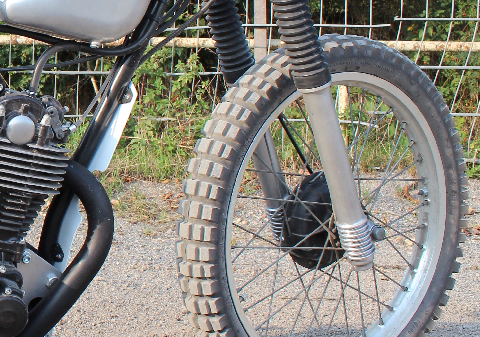

die Standrohre sind verchromt und stecken oben in den Gabelbrücken, du meinst vermutlich die Tauchrohre unten. Die sind aus Alu und werksseitig klarlackiert. Irgendwann wird der Klarlack unterwandert und die Alu-Korossion ist auch unter dem Klarlack sichtbar.
Abhilfe schafft den Klarlack komplett zu entfernen (rotierende Kunststoffbürsten mit eingegossenem Korund eignen sich prima dafür) und die Aluoberfläche feinzuschleifen. Wenn du es richtig schön haben willst polierst du die Tauchrohre und satinierst sie anschließend. Dann sieht das wieder aus wie original. Wenn du anschließend damit nicht mehr im Wintersalz unterwegs bist braucht da auch kein Klarlack mehr drauf. Alle paar Jahre mit einem Alupflegemittel abwischen langt hin.

nach dem Polieren die Oberfläche mit einem feineren Schleifvlies in kleinen, kreisenden Bewegungen mattieren, bis die gewünschte "Stumpfheit" der gesamten Oberfläche erreicht ist. Geht auch bei Alutanks super.

Jetzt verstehe ich auch das problem mit deine Fussrastenaufname, das ist ja keine XT, sonder ein anderes Fahrwerk mit XT motor.

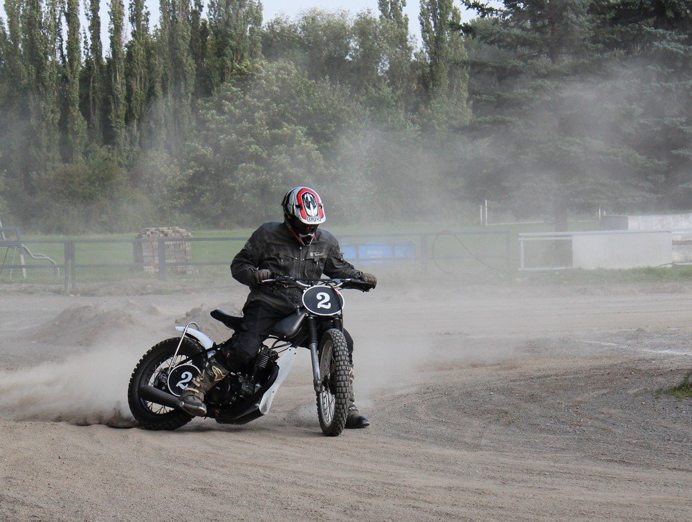

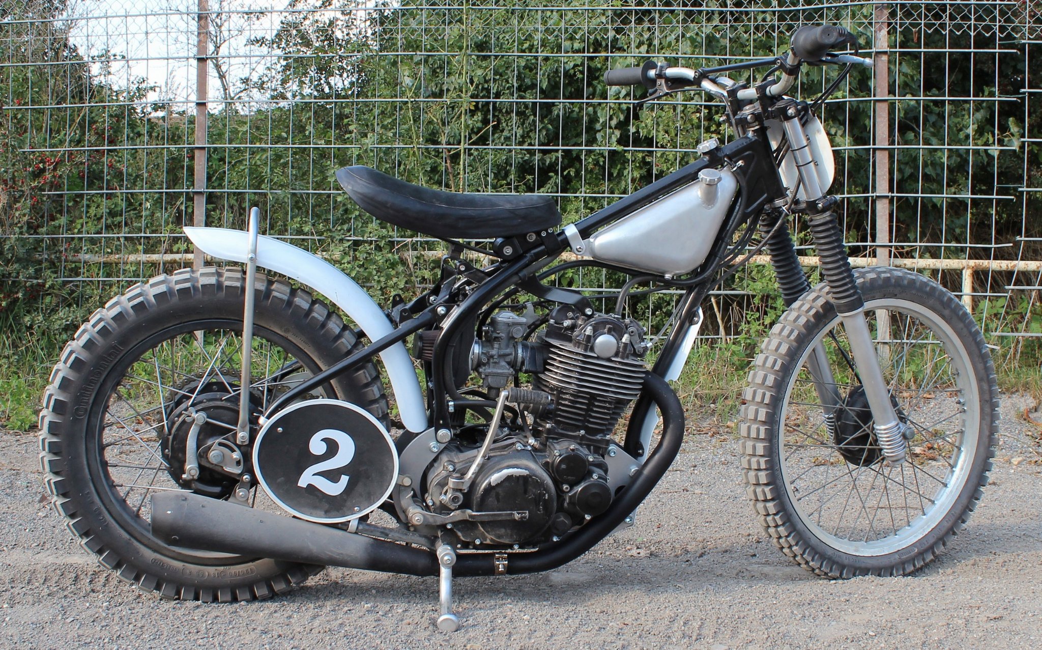

das Bild zeigt nicht die XT von Stefan. Die abgebildete XT-250 Gabel steckt in meiner Sandbahn-XT und soll nur beispielhaft das Ergebnis satinierter Tauchrohre zeigen.

Tut zwar nichts zur Sache, aber ich würde gerne mal das ganze Motorrad sehenHi Djinow,
- Beiträge: 7227
Re: Nachholung Vorstellung
hab ich mir vor ca. 2 Jahren für die Flachbahn zusammengesteckt. Speedwayrahmen mit Enduroteilen, ein Riesenspass...
Wenn Interesse besteht kann ich den Ofen ja in einem separaten Thread mal kurz vorstellen.

Danke für die Bilder! Sehr gerne mehr Info in einem sepeŕaten Thread. Mich interessiert sowas immer

Was sollen die Bremsen ????
Aber ne geile Karre ists schon !

danke, stimmt schon. Ursprünglich dachte ich, ich kann den Apparat auch mal auf Asphaltkursen bewegen und da machen sich Bremsen ja nicht so schlecht. Im Nachhinein muss ich aber feststellen, dass die Geometrie und das Fahrverhalten so speziell sind, dass das so nur für den einen Einsatzzweck (linksrum Querfahren) taugt.
Die Hinterradbremse bleibt, vorn baue ich evtl. noch mal ein Scheibenbremsvorderrad ohne Scheibe ein.

Bei echten Rennen geben die Jungs eh nur Gas.
Geile Kiste.

@frank - weshalb die 250er Gabel?
Gibt es technische Gründe oder war sie zur Hand?
- Beiträge: 7227
die hatte ich noch.
Und die kleinen Kühlrippen unten dran sind zwar unsinnig aber recht dekorativ
